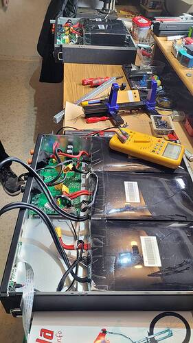

Hab dann einen 14,4kWh DIY Akku gebaut.

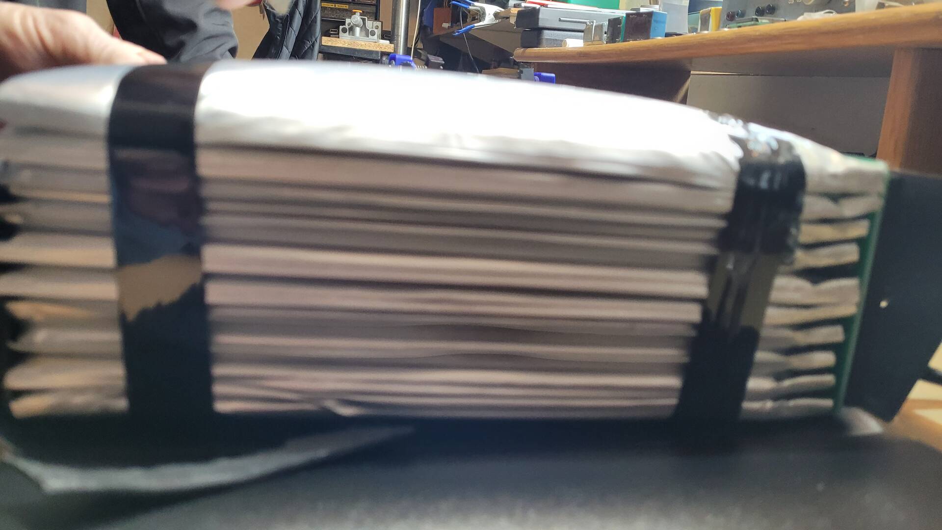

deswegen legt man seine prismatischen zellen mit berstscheibe auch nicht flach hin nur weils besser passt, sondern macht es richtig damit bei überdruck das elektrolyt nicht brennend über die anderen zellen läuft und alles anzündet!
Na, dann her mit der Anleitung wo beschrieben steht, dass das ein Sicherheitsrisiko darstellt. Habe es so oft hier begründet (von meiner Seite aus) und bin es leid. Es gibt Hersteller (mit "CE") die Ihre Akku Racks so liefern, dass die Zellen liegen (z.B. Goebbels) usw...

Meine liegenden Zellen sind bei dir ein Reizthema. Habe ich akzeptiert und wenn du mir ein Datenblatt etc... bringen kannst wo das aus Sicherheitsgründen untersagt ist, dann ändere ich das umgehend. Ich sehe hier täglich vermehrt andere Dinge (zweifelhafter Einsatz irgendwelcher Community Scripts, selbst gebastelte und nicht galvanisch getrennte Kabel etc...) die ich für viel kritischer halte.
