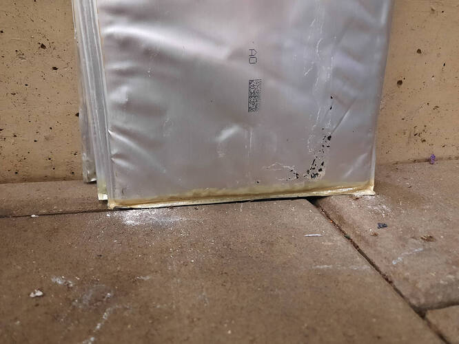

Soeben habe ich entdeckt, dass BYD in der Produktion für EVs von LiFePO4-Pouch-Zellen auf prismatische Zellen wechselt: https://www.bestmag.co.uk/byd-plans-to-end-production-of-pouch-cell-batteries-report/
"BYD and some industry experts believe pouch batteries have a higher chance of leaking electrolyte. In extreme cases, that can cause explosion or fire. Volkswagen and Tesla, for example, have both said they do not favour pouch cells."
Meine Recherche hat mir auch gezeigt, dass Pylontech bisher auf Pouch-Zellen zu setzen scheint, da sind uns bisher keine vergleichbaren Fälle bekannt, oder?
@regulus welche Nachteile haben die prismatischen denn gegenüber den zylindrischen und was ist aus deiner Sicht der Vorteil von den prismatischen Zellen?
bei meinen gekauften Fisker Karma Modulen (production year 2011) aus LiFePO4 chemie hatten auch einige pouch cells Elektrolyt verloren.
die sind dann hinüber. benachbarte zellen, bzw die pulverbeschichtung der trennbleche hat das elektrolyt aufgeweicht und hat sich aufgelöst.

Ich kann aus meiner persönlichen Erfahrung berichten, dass auch ich bereits einen aufgeblähten Pylontech US2000 hatte, das Ding hing an einem Multiplus II und von daher eigentlich eine recht sichere und von Victron freigegebene Kombi.
Nachdem bei mir alle 3 Zellpacks einen Bauch machten (wobei das mittlere am meisten, da es am wenigstens gepresst wird), kann ich mir nur vorstellen, dass das BMS mal versagt hat und überladen hat. Ein Produktionsfehler, der gleich alle 3 Packs aufbläht kann ich mir nicht vorstellen.
Von daher: Ich vertraue Pouch Zellen hier auch nicht mehr so richtig, derzeit stehen meine Pylons (7 an der Zahl) noch mitten im Haus (Haustechnikraum). Auch wenns mich schmerzt, ich werde ihn in die angebaute Garage verfrachten mit all seinen Nachteilen wie den winterlichen kühleren Temperaturen und dass auch der WR in die Garage muss. Aber was bringt mir ein entweder explodiertes oder zumindest mit Gasen verpestet Haus wenn das Ding durchgeht.
Die Garage ist relativ gut belüftet und ich kann per Rauchmelder automatisch das Garagentor öffnen lassen. Sollte es zur Explosion/Verpuffung kommen drückts hoffentlich nur das Garagentor raus, wobei ich davon nicht automatisch ausgehe nur weil es jetzt 1x so passiert ist.
@americanium Wie hast du die aufgeblähten Zellen entdeckt?
@ruediger:
Anlassfall war ein Fehler "Überspannung Zelle 5". Ich habe dann den BatteryMonitor bemüht und die Spannungen geprüft, tatsächlich - Zelle 5 ÜS - Rest OK. Ich habe dann dann entladen und erneut geladen. Wieder selbes Bild. Den einen US2000 hab ich vom Verbund getrennt und einfach mal liegen lassen - zwischenzeitlich Garantiefall eröffnet etc.... einige Tage später schaue ich wieder hin und dann war eindeutig das Gehäuse unten und oben aufgebläht. Das Ding sofort in die Garage verfrachtet und weiter stehen lassen. Hat sich weiter aufgebläht aber irgendwann war dann Schluss.
Habe ganz normal Ersatz bekommen - wollten nur ein paar Infos darüber wie ich es betrieben habe. Auf einmal Stand von heute auf morgen der neue vor der Tür. Den alten wolltens dann gar nicht mehr haben, mir wars recht ich dachte ich kann ihn vielleicht durch einen Zellentausch noch weiter erhalten. Aber im Endeffekt war mir die Sache zu heiß, hab ihn zerlegt und die Zellen entsorgt...
Der Deckel des Gehäuses war derart unter Spannung, dass ich die Schrauben aufbohren musste, da sie nicht mehr drehbar waren.
