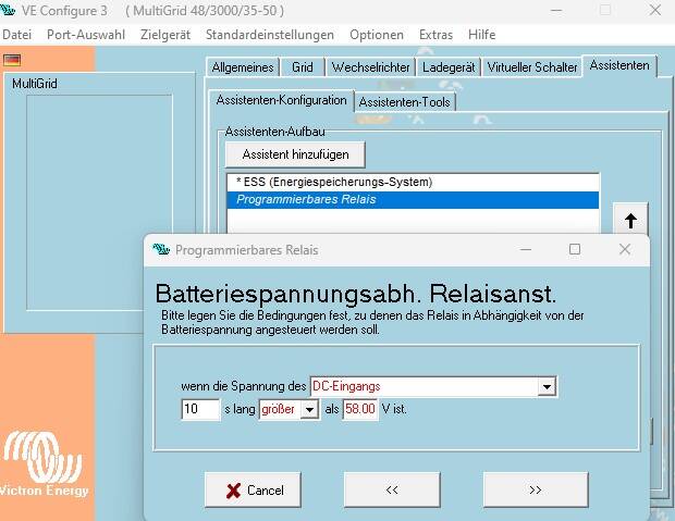

Ihr könnt die Relais vom Multi nehmen um ein Trennrelais für den Akku zu steuern.

Zum Relais - der Tipp ist gut! Danke! Kann den Shunt ersetzen, fungiert ebenfalls als zweiter Sicherheitslayer, der eine Überspannung aktiv verhindern kann.
