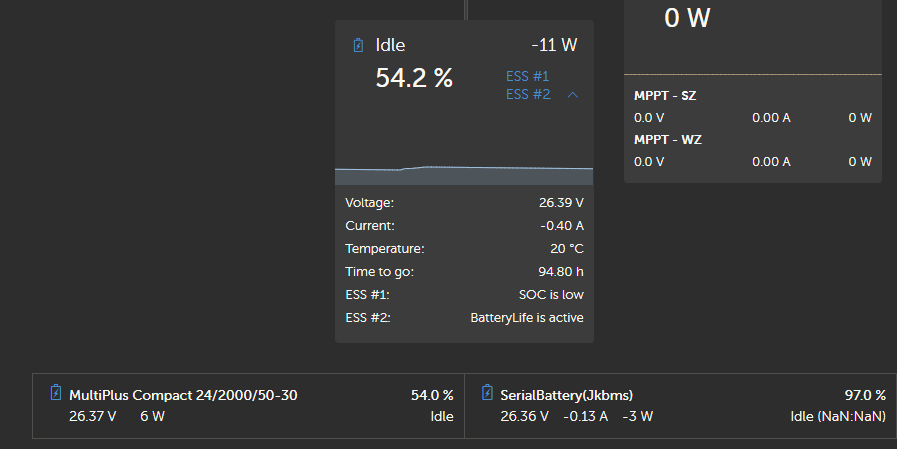

Ich verteufel SerialBattery nicht, im Gegenteil - ich mag das Tool und hadere damit, es zu deinstallieren! Fakt ist aber, dass dieses Tool die Konfiguration der Laderegelung nicht vereinfacht und dementsprechend zusätzliche Komplexität einbringt. Wenn es so einfach zu verstehen ist, beantworte mir doch einfach, von wo die BMS geregelte Ladespannung kommt, die unter dem MPPT Geräten "Vernetzter Betrieb" zu finden ist. (Mein Screenshot aus einem der vorherigen Beiträge). Sorry, ich mag kritisch sein – aber wenn das alles so easy ist und alles einfach zu verstehen, dann bitte hilf einfach bei der Aufklärung. Anderenfalls denke darüber nach, was der Wert deiner Beiträge ist.

Drei Messgeräte, drei Ergebnisse:
Bei meinen bisherigen Differenzen trennt das BMS nicht und wenn die Differenzen größer werden bitte ich sogar darum

@grumpy_badger Ja, Da sind leitungen mit einem Widerstand dazwischen. Was soll denn dieses Drama wegen der Spannungsmessung? hat jemand mal ein Messgerät in die Hand genommen und geschaut was das BMS sagt pro Zelle und Pack und was das Multimeter sagt?
Die Messungen der Fertig BMS die mit Victron über Can reden oder eben nicht über Can reden kann man so sehr einfach Prüfen. Alles darüber wäre eine Fehlfunktion die bei jedem Technischen Gerät passieren kann. In der Regel Arbeitet die Victronanlage über Can am BMS und macht nach paar Sek ohne Rückmeldung vom BMS erstmal nichts mehr.

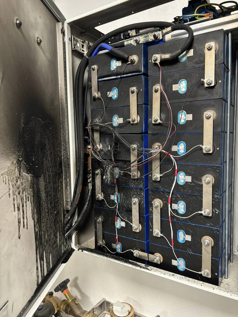

Habe mal ein Bild von Facebook geklaut (Quelle: Victron Energy Endanwender Schweiz/Deutsch), da scheint nämlich genau das passiert zu sein vor dem ich hier versuche zu warnen. Zitat von dem, der das Foto gepostet hat:
Beitrag 1: Was kann hier passiert sein? Als ich heute nach Hause kam, stand der Rauch im Keller. Eine Zelle ist hoch gegangen. Sind 302 Ah, gekauft über Shenzhen Basen über Alibaba. BMS ist ein JBS Smart. Die Anlage lief ein Jahr ohne Probleme. Zelle 1 hatte mal Überspannung (deswegen der gelöste Deckel), konnte aber lt. Shenzhen problemlos weiter verwendet werden. Zelle 4 (die defekte) war bisher immer unauffällig. Zwei weitere Zellen haben laut BMS Überspannung… hatte ich bisher so auch noch nicht beobachtet. Loxone steuert bei mir Ladung und Entladung. Als gegen Mittag etwas Überschuss gespeichert wurde, gab es plötzlich einen Sprung im Ladestand… für mich alles sehr unplausibel. Spannungen der Zellen stimmen mit der Anzeige des BMS überein…
Beitrag 2: Erstmal zur Regelung: das BMS ist über Venus OS an Loxone angebunden. Loxone sagt dem Speicher, ob geladen oder entladen werden soll. An den Ober- und Untergrenzen werden die Ladeströme automatisch verringert. Ebenso sind Grenzen bei 10 und 90% hinterlegt.
Ich gehe mittlerweile von einem Fehler im BMS aus, anders kann ich mir die hohen Zellspannungen nicht erklären. Auch der Ladestandssprung im Loxone-Log spricht dafür. Ich habe die Zellen mittlerweile ausgebaut. Viele sind nicht mehr in Ordnung bzw. etwas gebläht. Die geplatzte Zelle hatte Kontakt zur Zelle darunter (Isolierplatten waren zu klein gewählt) sowie zu der Gewindestange. Die Gewindestangen haben im „Normalbetrieb“ einen Abstand von ca. 6-8 mm zu den Zellen gehabt. Das spricht dafür, dass die ordentlich auseinander gegangen sind. Bei normalen Lade-/Entladezyklen sollte das nicht passieren. Aber definitiv eine „Sicherheitslücke“ und als Warnung für andere zu verstehen."
