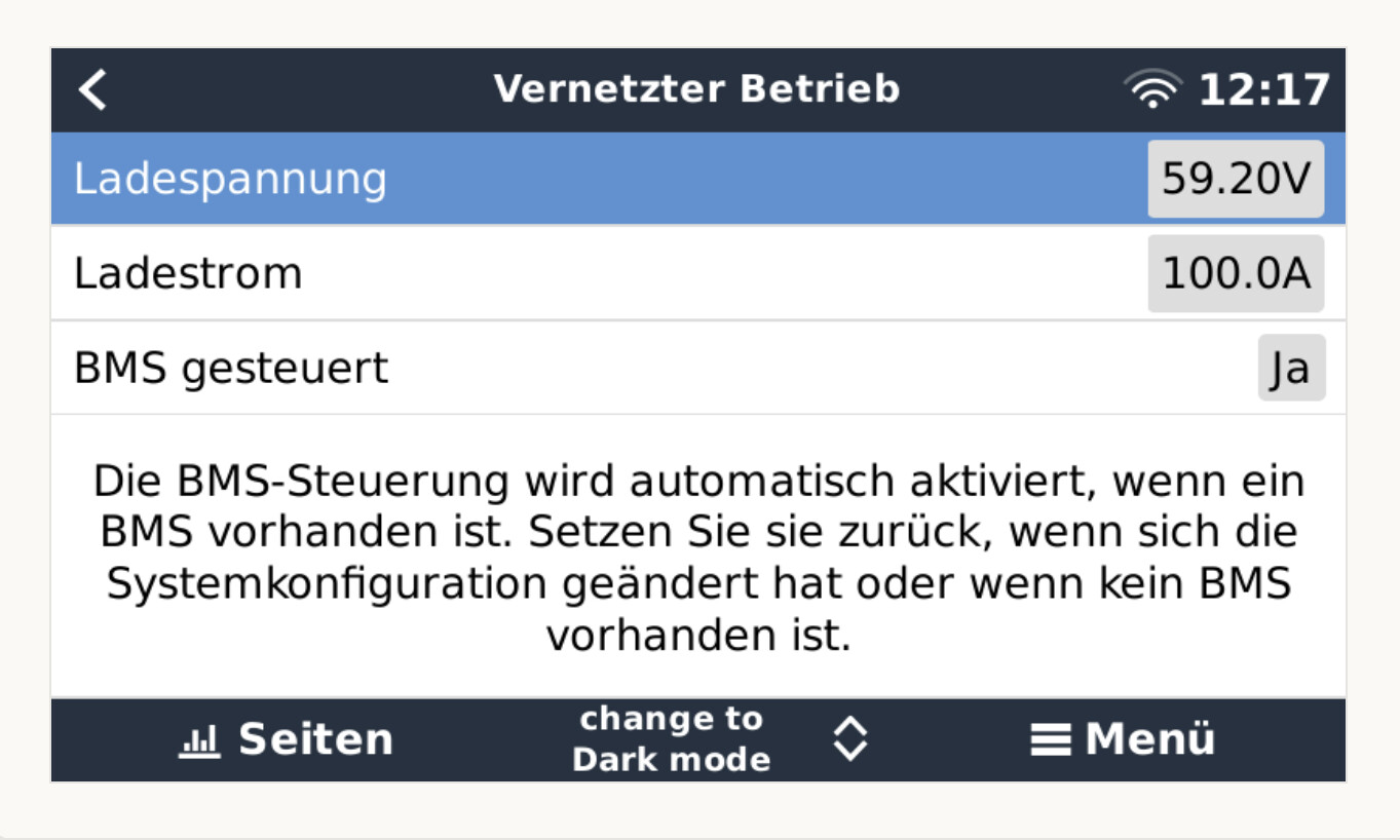

Habe die Networked Operation gefunden und bin offen gestanden geschockt, weshalb da bei mir 59,20V stehen. Das wären 3,7V Zellspannung. Ich muss gleich mal die Settings vom BMS ansehen, ob das da so hinterlegt ist. Kann mir gerade nicht erklären, wo dieser Wert hergezogen wird.
Fakt ist aber: In der Praxis regelt das System bei mir gut und effektiv auf die in VE Configure eingestellten 55,2V. Eine höhere Spannung habe ich noch nie festgestellt. Gehört definitiv verifiziert, ich kann es gerade nicht erklären, nur aufzeigen.

Ich habe doch ausführlich beschrieben, dass du bei einem Fehler im Falle der Messung durch das BMS keinen zweiten Sicherheitslayer mehr hast. In dem Falle ist anzunehmen, dass auch die Abschaltung bei Überspannung falsch misst und dementsprechend außer Kraft ist. Wie zuverlässig die Messung ist, muss jeder selbst beurteilen (meine funktioniert gut, aber trotzdem würde ich nicht darauf wetten, dass Sie es in 5, 10 oder 15 Jahren auch noch tut).
Es kommt ansonsten nicht darauf an, was du wo konfigurierst, sondern welcher dieser Werte letztendlich für die Laderegelung ("Batteriewächter") definiert wird. Man kann hier auch den Multiplus auswählen, damit habe ich aber keine Erfahrungen. Ich kann nur sagen, dass das nicht in Zusammenspiel mit der BMS Regelung funktioniert.

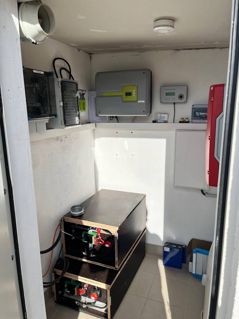

Kurz mal ein Eindruck meines doch recht kleinen Batteriehäuschens, Maße ca. 1,5x1,5m. Ich weiß es gibt sicher hübscheres, aber es ist von außen gedämmt und mit einer kleinen Heizung ausgestattet. Derzeit sind 30x150ah (15s) Catl und nochmals 15x 280ah EVE am Batrium mit je einen Cellmate K9 verbaut.
  • DC Schütz
je Akkupack eine Sicherung glaube 200ah
160ah eine Hauptsicherung
Sunny Island 6.0 vom Batrium gesteuert
kleiner Rauchmelder mit Ansteuerung aufs Handy
gedacht war es mal den Speicher auf 60 oder 100kwh zu erweitern, jedoch haperts am Sunny Island 6.0 der nur mit 90ah laden kann und das würde dann ewig dauern. Habe eine 22kwp PV Anlage
