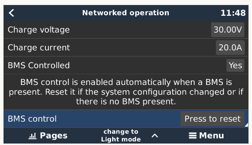

Leider schon, da sonst die MPPT weiter auf BMS gesteuert bleiben. Trotz Reset vom Multiplus und der MPPT:
und 30V ist mir eigentlich auch schon zu viel (8S).

Interessant. Da kommt sogar ein entsprechender Hinweis in Victron Connect (Screenshot hänge ich an), dass der MPPT automatisch aufs BMS umschaltet, wenn eines erkannt wird. (Ich finde übrigens das Networked Operations Menü bei mir nicht, bin deswegen gerade in Victron Connect rein - kannst du mir verraten, wo das versteckt ist?).
Meine Beobachtung ist allerdings, dass trotzdem die Spannungsmessung (und die wäre ja wichtig) nicht vom BMS, sondern vom Shunt genommen wird. Ich habe nämlich einfach mal die Verbindung zum BMS kurz getrennt und bemerkt, dass der MPPT ohne Probleme weiter läuft. Schalte ich hingegen den Batteriewächter auf das BMS (und entsprechend DVCC an) und trenne die Verbindung zum BMS, dann stoppt sowohl die DC als auch AC seitige Ladung. Das gehört aber bitte weiter geklärt. Sollte es so sein, dass sich dbus-serialbattery nicht deaktivieren lässt, weil der MPPT immer das als „Gehirn“ verwendet, dann müsste man eigentlich vor dessen genereller Verwendung warnen (so cool das Tool auch ist).
