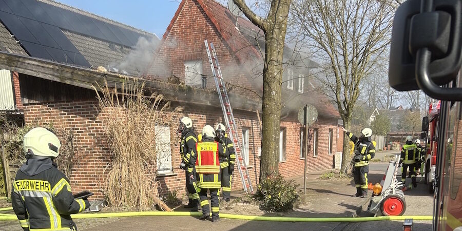

Verwüstung durch neuen bekannten LFP BKW Speicher.
Vielleicht zu viele Module?
Türen fliegen also auch schon bei 2 kWh.
Naja 1800W PV und 2,5kWh Batterie, die ist bissel klein. Dass das aber gleich bei einer nagelneuen Kiste passiert, wirds irgendeinen internen Fehler brauchen.

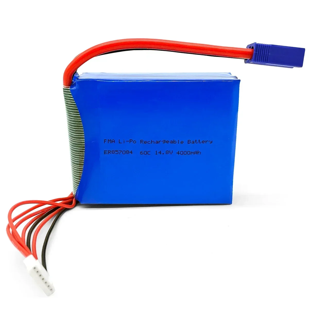

4s LFP explodiert beim Kumpel vor der Werkstatt
"Starthilfegerät High Power" mehr steht nit drauf. Offensichtlich ist eine der 4 Zellen ausgegast, die Verpuffung hat am Gehäuse nicht mal Spuren hinterlassen, die war nur beim lösen von der Autobatterie. Grosser Knall Haare was kürzer sonst nix passiert zum Glück
Wird verarbeitet: 4s brand.jpg …
die Stelle, an der die Zelle aufgeplatzt ist hat etwas brandspur an der Folie, sonst innen nix zu sehn
LiPo 4S ?
Am BMS Stecker gemessen: 0,2V - 4,2V - 8,2V - 12,2V. Das Teil war nach der Starthilfe noch drangeblieben damits wieder voll wird. liegt jetzt weit weg im Garten beim entladen

Modellbau Lipo Akku... sieht man auch am EC Stecker und Balancer Kabel.
Das wären dann aber 17V? Direkt mim Batteriepol verbinden? - der Ladestecker will 15V haben

Ich glaube hier trotzdem nicht an LFP ... sieht nach ganz billigem LiPo aus ...
@tageloehner
Ja 16,8 bei 4,2V Ladeschlussspannung.
Als Starthilfe hab ich das so noch nie gesehen.
Deine Messung am Balancer Stecker kann ich nicht nachvollziehen. Wenn du bei Zelle 1.. 0,2V misst dann solltest du über Zelle zwei bereits 4,4V messen können usw.. weil einzeln hast du die Zellen ja offensichtlich nicht gemessen :thinking:. Und hat man hier vielleicht absichtlich Zelle 1 tiefentladen um mit der Spannung hinzukommen?
Ok, hab das Ding gefunden... und wenn man nur bis 3,7V lädt landet man mit 4S bei 14,8V:
Wenn da nur das Kabel und Ri die Strombegrenzung ist wundert Mich das nicht. 40 C ist kurzzeitig durchaus üblich
Zelle 1 ist geplatzt, und die verpuffung beim Kabel lösen hat dem Kollegen den Friseur erspart. Im Moment stinken alle 4 Zellen im Garten vor sich hin, aber es ist halt nur eine so phänomenal krachen gegangen.
Beim entladen ging die Zellenspannungen schnell auf 3,3V runter. Erst nach 20min mit etwa 4A waren die leer
