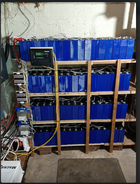

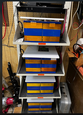

Wenn man sich so anschaut wo die Leute ihre Akkus so unterbringen .. dann wundert es mich das nicht täglich irgendwo einer hoch geht ..

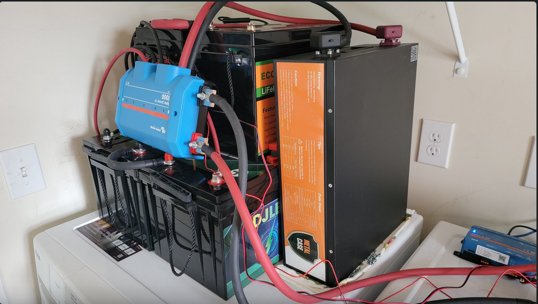

Das hier ist wohl die Waschmaschine und der Trockner "House burned down | Page 9 | DIY Solar Power Forum" {green}:pray:
Oder Blechregal .. schön gestapelt {green}:serious:
Auch Holz übereinander ..prima Idee
Genau, was man da alles so sieht, bin ich auch sehr verwundert, dass so selten was passiert.
Das mit der Waschmaschine ist doch safe... alles in feinstem Blau
dann kann ja nichts mehr schiefgehen :wink:
