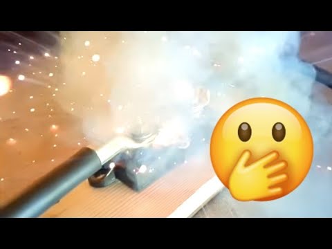

Habt ihr das Video schon gesehen?
und das follow up Video?

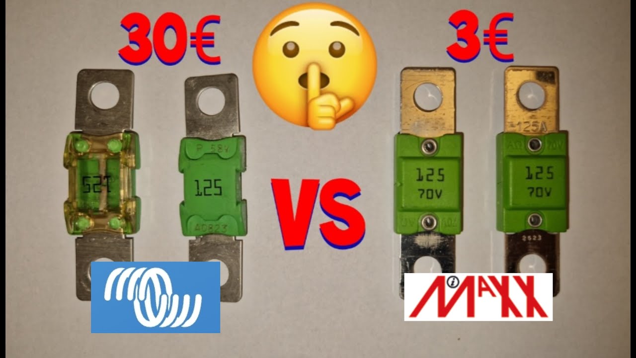

Das dem Kollegen seine Anlage abgefackelt ist... ist schlimm, aber es auf so eine Sicherung zurück zu führen ist gewagt...
der YouTube hat sich wirklich mühe gegeben eine Lichtbogen zu bekommen und hat es nicht geschafft..
Er hat auch so eine Chinesischen Trennschalter / DC-Sicherungsautomaten gequält und so schlecht hat der nicht abgeschnitten
ja, das kenne ich und es wundert mich dass es zum lichtbogen gekommen sein soll.
vielleicht wars auch was anderes
fairerweise anzumerken ist, im video hat man nicht 5 oder 6 paralele akkus an einer sicherung kurzgeschlossen. so könnte das irgendwie erklärbar sein.

2. Eine Sicherung bekommt nun den 5 fachen Strom der anderen 5 Sicherungen. 5 Bänke mit 48V speisen die eine 45V Bank mit der defekten Zelle . Diese eine 350A Sicherung wird nun mit nur 3 Volt Differenzspannung in dem verbotenen Dauerstrombereich (ca 300....349A) über längere Zeit betrieben. Diese 100W wirken auf seinen Sicherungshalter, der nicht aus Keramik ist, und entzündet ihn. (also kein Lichtbogen sondern glühender Sicherungsdraht).
Oder/und auch "erlaubt" knapp über 350A - sie trennt nicht für viele Stunden. Wenn sie trennt stehen auch nur 3 Volt an und nicht 48 V !

Eine 250A Sicherung 32 Volt DC (dieses Herstellers) in rosa, mit einem Widerstand von 0.19mOhm hat einen Spannungsabfall von 86 mVolt und wird mit einer 50 mm2 Leitung (!!!) bei 250A gemessen. Sie braucht bei 500A zwischen 1 sek. und 15 sek. bis zur Auslösung und der Dauerstrom bei 20 Grad darf 204 A (!!!) nicht überschreiten.
D.h. ein Dauer Laststrom von 205 A bist 249 A ist nicht zulässig (bei 20 Grad) für diese 250A Sicherung (wegen zu hoher Wärmeentwicklung im Halter oder wegen was sonst ?). 250A schon - sie löst nach ein paar Stunden ja aus.
https://www.akkudoktor.net/forum/stell-dein-batterie-powerwall-projekt-vor/mega-sicherung-wird-extrem-warm-und-hat-meinen-sicherhungshalter-zerschmolzen/paged/7/#post-167769
Für mehrere parallele Bänke: Eine gute und schnelle 160V Class T Sicherung mit einem AIC von 20KA !!:

Die Sicherungen würde ich als letztes wechseln aber die Plastik sicherungshalter auf jeden fall.
so 45 € pro Sicherung Class T / A3T
