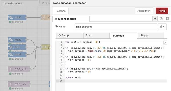

Durch welche Regelung soll denn der Victron SOC basiert die Ladeleistung reduzieren?
Mein Pace-BMS gibt denn Victron nur CVL / CCL / DCL.
Wobei das CCL vom BMS nicht SOC basiert reduziert wird.
Es gibt BMS die das können und anhand des SoC die Ladeleistung reduzieren. Das wird dann einfach via CAN und DVCC an die Laderegler übermittelt.
sowas lässt sich auch prima mit NodeRed umsetzen, habe ich schon seit längerem so im Einsatz. Werde es zukünftig noch um eine Hysteresefunktion erweitern, aber funktioniert auch so schon sehr gut.
