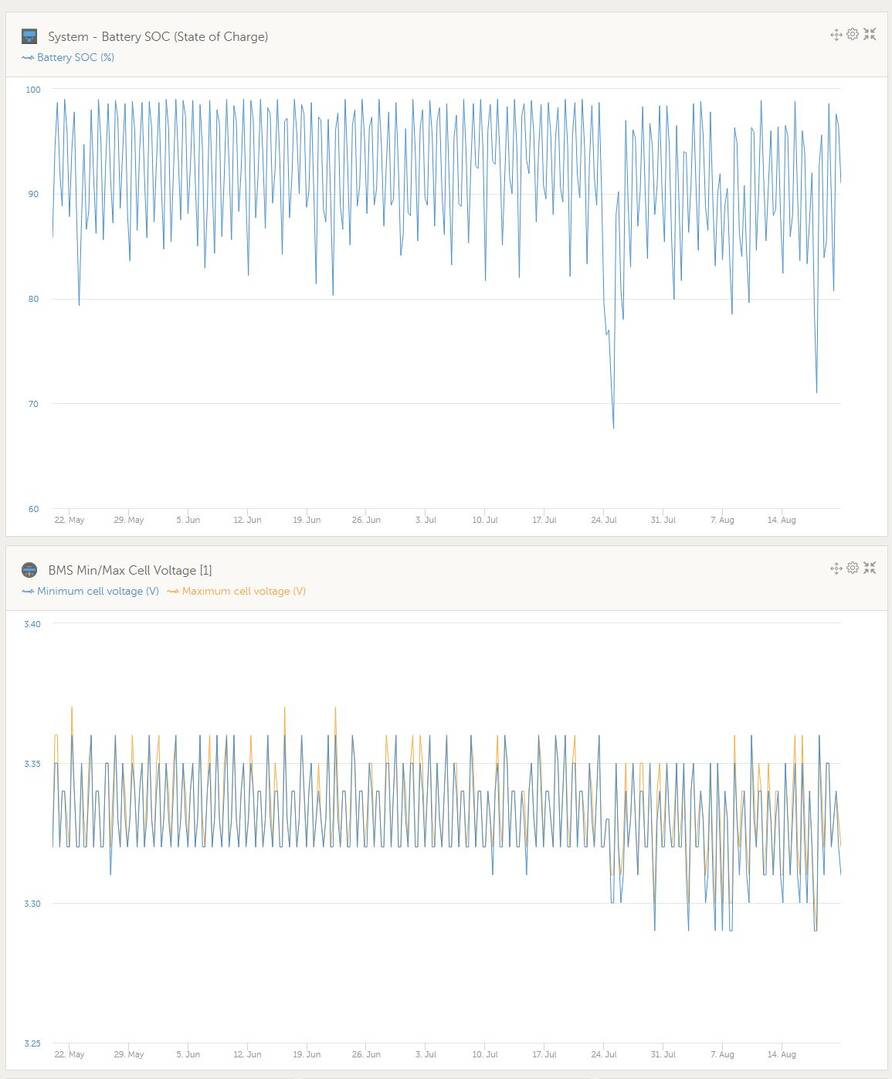

[/quote]Balancing bei 3,4v ist genauso unsinnig, weil bei 3,4 V die Zellen zwischen 73% u. 95% SOC liegen können. Balncing fuktioniert bei Lifepo4 erst in der steilen Spannungskurve.
Boah, daran erkennt man, dass du keinen Plan hast. Unter 3,4V ist die Spannungskurve so flach, dass du einen SOC unterschied von 10% überhaupt nicht mitbekommst.
Stell doch einfach einmal die Ladespannung auf 3,5V und du wirst sehen, dass deine Zellen extrem weit auseinander liegen. Und das auch nicht erst nach 10 Monaten, du wirst schon nach 4 Wochen ohne Balancing eine riesen Drift haben.
Frage:
Warum soll ich die obere Grenze auf 3,5V setzen, wenn ich im Sommer bei 3,38V (nur Betriebsgrenze, nicht Spannung für Top-Balancing) immer zwischen 100%-70% SOC liegen. Ist mir dann egal ob die 100% in Wirklichkeit ca. 80% SOC entsprechen. Ich halte mein Akku immer in einem Wohlfühlbereich zwischen 80%...50%.
Im Winter erreiche ich mit meiner PV-Anlage leider nie das obere Limit. Und ja, in der Übergangszeit (14 Tage Herbst, 14 Tage Frühjahr) kann eine andere Parametrierung Vorteile bringen.
Ich habe Luft nach oben und unten. Und kleine BMS-Messungenauigkeiten fallen nicht ins Gewicht.

Diese gesamte Aussage ist sowas von falsch weil sie anhand einer gravierenden Fehlannahme geschieht. Du wirst bei 3,38V niemals einen signifikanten Unterschied in der Zellspannung (verursacht durch einen unterschiedlichen SoC der Zelle) sehen, das hat rein gar nichts mit guten oder schlechten Zellen zu tun. Daraus zu schlussfolgern, ich muss eh nur einmal im Jahr Balancen ist einfach falsch.
Lade mal auf 3,45V - 3,5V und dann schau dir an wie die Zellen in der Spannung auseinander laufen. Nur in bei Spannungen ab etwa 3.45V kannst du einen Rückschluss von der Zellspannung auf den SoC und damit das Balancing ziehen.

Top Balancing gehört regelmäßig gemacht. Ich habe meine Konstantspannung auf 55,2V gestellt (Shunt regelt das gut) und die Balancer starten mit insgesamt 6A aktiver Balancer Leistung ab 3,45V - daher, regelmäßig wenn der Akku voll ist bzw. die Konstantspannungsphase beginnt, findet ein Balancing statt. Das sollte man meiner Meinung auch so machen - daher nicht zu hoch, nicht zu niedrig laden - um eben ausgeglichene Zellen zu haben. Anonsten, kommt es zum drift und in der Folge ist es möglich, dass einzelne Zellen überladen - selbst wenn die maximale Ladespannung eingehalten wird.
