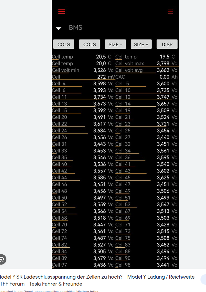

Schon klar. 3.65 ist aber schon so eine Grenze für die meisten lifepo4 Akkus. Und das die schon länger kritisch gesehen wird, ist oft genug diskutiert worden.
@sarowe1972
die LFP in Teslas machen erst bei 3,75 Schluss und dort hat allein der Hersteller die Gewalt drüber. Die 3,65V sind schon in Ordnung und auch freigegeben vom Hersteller.

aber ich meine schon das ich bei 56,8V im Victron war.
Zumal das die Vorgabe vom Hersteller ist. (Beide Hersteller bis 58,4V max. /bei 16S)
Die Ladespannung müsstest eigentlich in den VRM Daten sehen. Zumindest an dem Tag an dem der Akku vollgeladen wurde.
Da diese Packs aus Erfahrung tlw sehr schlecht gebalanced ausgeliefert werden, kann da eine Zelle schon mal deutlicher nach oben abweichen (je näher man an die 3,65V auch an die OVP). Wie waren die Grenzwerte im BMS konfiguriert? Also bei welcher Zellspannung würde es trennen? Min/Max Zellvoltage hast mangels CAN ja leider nicht im VRM.

Wenn ich die Spannung bei meiner Anlage fahren würde, ich habe ganz zu Anfang damit etwas gespielt, würden einzelne Zellen durch die Decke gehen und das BMS zumachen. Gut der Daly Balancer kann nur 1 A , und es sind andere Zellen EVE A-grade. Aber ich finde das persönlich zu hoch, auch wenn es innerhalb der Spezifikationen ist.
