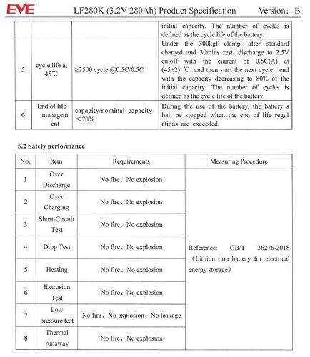

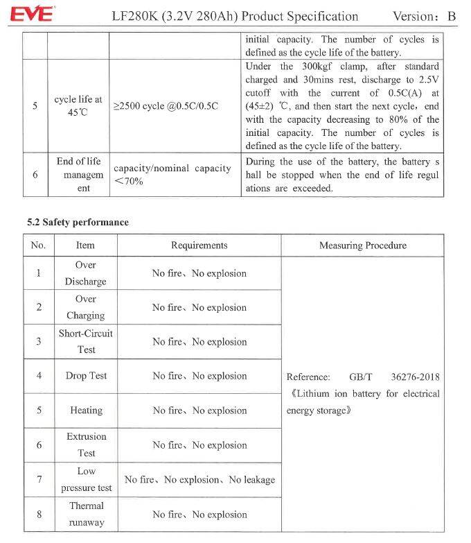

Wenn ich bei EVE ins Datenblatt schaue, dann steht da
Und.....?
Thermal runaway no Fire, no explosion
Wenn das im Freien getestet wird, wird es vermutlich schwer sein die zündfähige Gasmischung zu erreichen. (das H2 dürfte ziemlich schnell flüchten)
D.h. ohne Angabe wie die das genau getestet haben kann man das glauben oder auch nicht.
Man muss das Datenblatt aber auch zu lesen verstehen. Die schreiben offenbar nur hin, was nicht passiert ist. "No leakage" z.B. steht nur einmal drinnen. Folglich hat bei den anderen 7 Punkten, die da getestet werden Leckagen.
No Explosion ist zudem - ohne weitere Angaben - extem schwer zu bewerten. Explosionen stehen ja nur unter bestimmten Bedingungen. Da braucht es ein zündfähiges Gemisch. Rein Fikiv, könnte es z.B. sein dass eine Leckage an einer 220Ah Zelle in einem Raum mit 10m³ Volumen keine Explosion auslöst, eine 280Ah Zelle aber bei Leckage zu einer Explosion führen kann - einfach weil mehr Gas austritt und dann eben ein zündfähiges Gemisch entsteht. Auch nach oben hin gibt es da wieder Grenzen - also wenn eine Zelle leckt könnte ein explosionsfähiges Gemisch entstehen, wenn aber mehrere lecken dann würde das nur kurzzeitig vorhanden sein bis die Konzentrationen so hoch sind dass wieder kein Explosionsfähiges Gemisch vorhanden ist (weil dann zu wenig Sauerstoff).
Das ist komplex und in so einer Tabelle sicherlich nicht abzubilden. Aussagekräftiger wäre: "Potential explosive materials: No"
Hier gibts die Chinesische Norm nach der getestet wurde übrigens zu kaufen - was ich in den paar Seiten lesen konnte, ist das bzgl. Testumgebung offenbar nur <90% Luftfeuchtigkeit und ein paar andere Sicherheitsstandards definiert sind. Ob geschlossener Raum etc... ist nicht angegeben. Kann man also immer so testen, dass nichts explodiert...
So sagen die nur dass, was ja davor zahlreiche Youtube Videos gezeigt haben. Genau daher kommt doch auch die vermeintliche Sicherheit, oder nicht?

Ich habe den Auszug aus dem Datenblatt jetzt hier mal eingestellt, weil es eventuell ja unterschiede in der Chemie bei diversen Herstellern gibt.

@stromsparer99 - in der Norm, die da in deinem Screenshot genannt ist würde alles stehen. Soweit ich es verstehe, werden da einzelne Zellen ohne Gehäuse getestet. Also keine fertigen "Packs". Und da kann halt dann alles gleich wieder ganz anders aussehen - wenn z.B. mehrere Zellen gleichzeitig eine Leckage haben.

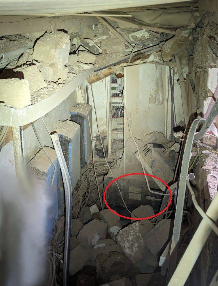

Bzgl. Speicher - laut den Artikeln BR48200B (von Shenzen Basen) und ein weiterer, den ich aber nicht finden konnte. Hersteller der Zellen ist als "Basen" angegeben, vermute aber, die kaufen die auch zu.
Der andere,
"Model Number: MY-381"
dürfte der hier sein: https://de.aliexpress.com/item/1005005813565346.html?gatewayAdapt=glo2deu Hier im Rack & mit der Frontseite den MP's zugewandt.
Die Frage ist: wo stehen/standen die beiden BR48200B ?
