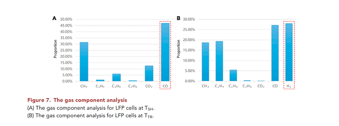

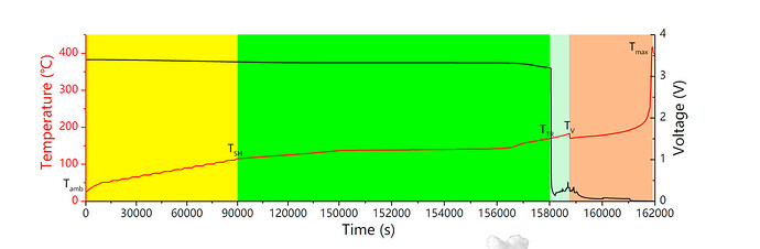

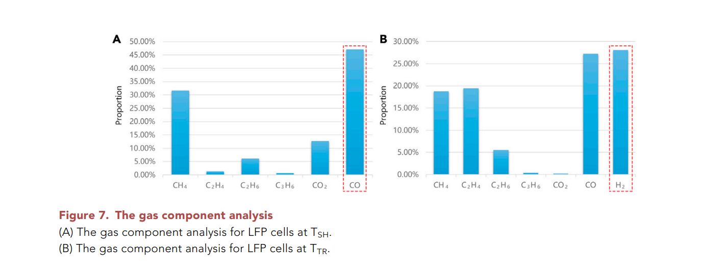

Interessanten Artikel beim KIT (Karlsruhe) gefunden:
Investigating the critical characteristics of thermal
runaway process for LiFePO4/graphite batteries by
a ceased segmented method
https://publikationen.bibliothek.kit.edu/1000141376/136886802
Der geneigte Leser möge seine Aufmerksamkeit auf Abbildung 7 und 8, sowie den begleitenden Text, lenken.

Was für mich aus dem Artikel beim KIT interessant war, dass noch bevor TR erreicht wird und noch bevor die Zelle abbläst die CO Konzentration steigt.
Denke das Thema hatten wir schon mal kurz, ob hier eine Kombination aus CO Melder und Temperatur ein geeigneter Indikator ist. Die Zellspannung scheint es nicht zu sein.
