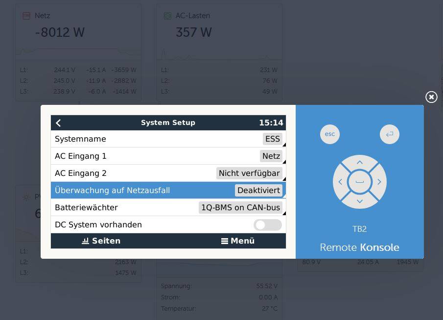

Wie er meine Hütte vor den Irrren in Berlin schützt? Na streng nach der VDE4105, wenn die Spannung, die Netzfrequenz den zugelassen Bereich verlässt, koppelt sich der Deye ab und versorgt meine Hütte aus der Batterie, das gleiche wenn eine Phase weg ist und noch drölfzig andere Gründe die alle in der Norm stehen.
Ah und Multi hat eine virtuellen Umschalter um für Notstrom auf AC-OUT umzuschalten? oder braucht es dazu etwa Hardware die der Elektriker installieren muss?
Und ja der Blackout ist nur eine Verschwörungstheorie, die Rente Stromversorgung ist sicher, Habeck hat es versprochen.
Nein, da muss man nichts extra installieren, das kann der Multi von alleine, kann man im Menue aber auch deaktivieren.

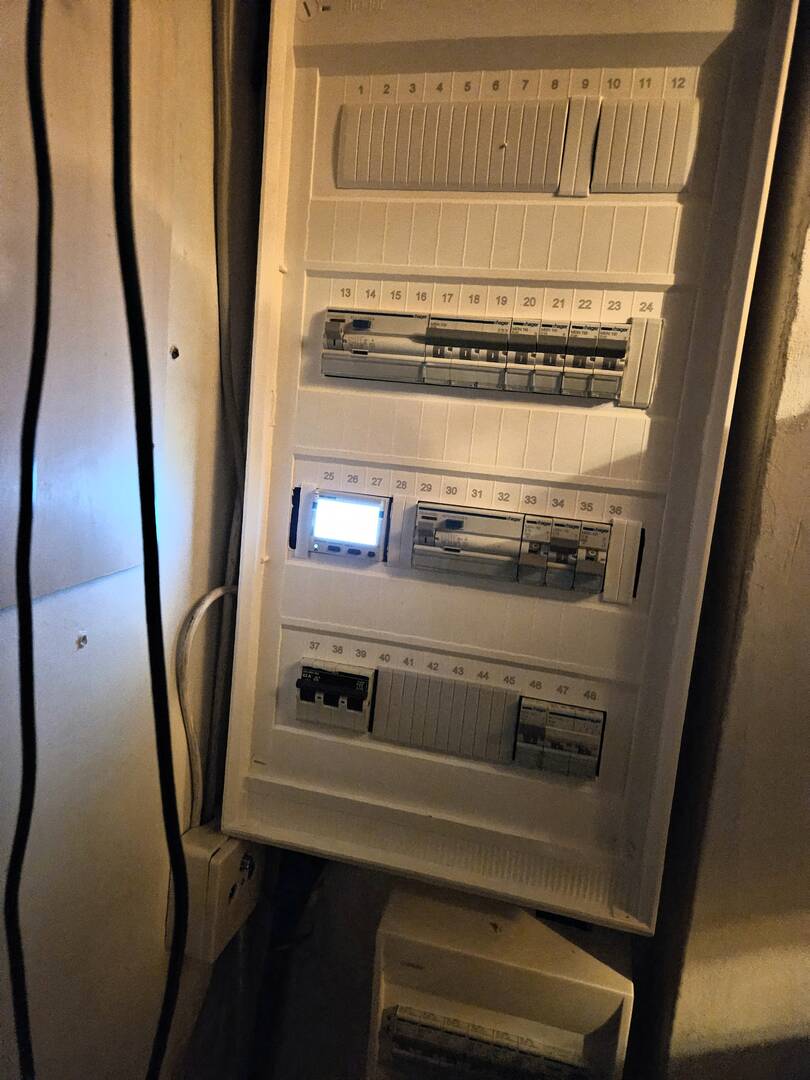

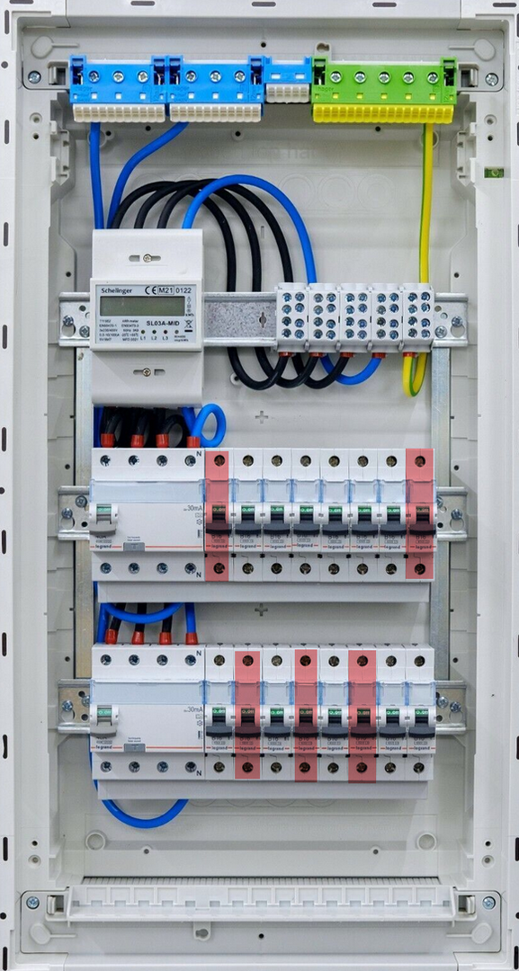

Ich hätte gerne mindestens die rot markierten Stromkreise unterbrechungsfrei und falls das nicht geht, ? dann halt so dass es meine alte Mutter hinbekommt

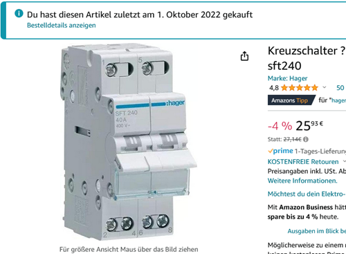

@auric also ich habe für die Kreise die Unterbrechungsfrei sein sollen einen eigenen Kasten gemacht.
Der ist per 2-Poligen Umschalter wahlweise an AC-Out vom Victron oder am "normalen" Netz:
den Hager hab ich noch zuhause rumliegen ?
aus der Zeit bevor mich der dt. Händler mich mit dem Einphasen-Deye veräppelt hat.

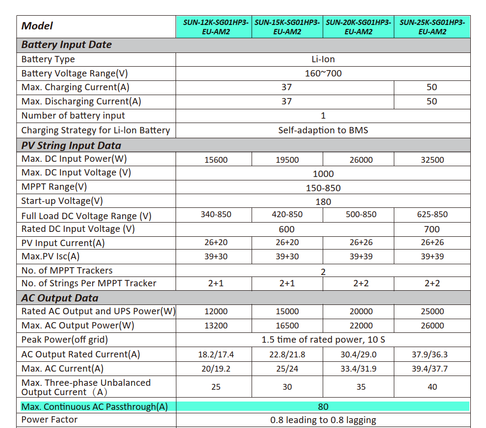

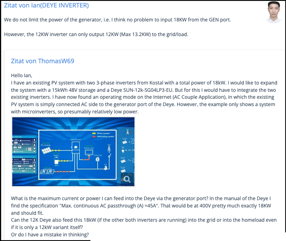

Was passiert denn wenn du einen 30KW WR bei Netzausfall hinter einem 12er Deye hängen hast, der 12er Deye kann die 30KW nicht wandeln und in die Batterie schieben, somit kann er das Netz nicht vorgeben weil er ja viel schwächer ist. Im Endefekt geht die Frequenz hoch und der WR schaltet ab.
Die 1:1 Regel sagt nichts anderes, dass der Netzvorgebende WR nicht kleiner sein darf wie der PV-WR der daran angeschlossen wird, weil er sonst nicht das Netz vorgeben kann.

Und weil IHR immer wieder Aussagen von Victron als Religion und physikalisches Dogma hinstellt soll das von allem ehrfürchtig hingenommen werden?

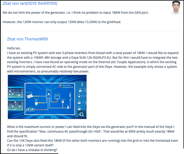

Das ist die Aussage von Deye zu dem Thema:
und niemand behauptet dass ein Wechselrichter gleich welcher Herstellerfirma mehr Leistung verarbeiten kann wenn die Energie von einem anderen WR oder von einem Dieselaggregat stammt.
Was passiert wenn ich einen 30 kW WR bei Netzausfall hinter meinem 12 kW Deye hängen habe?

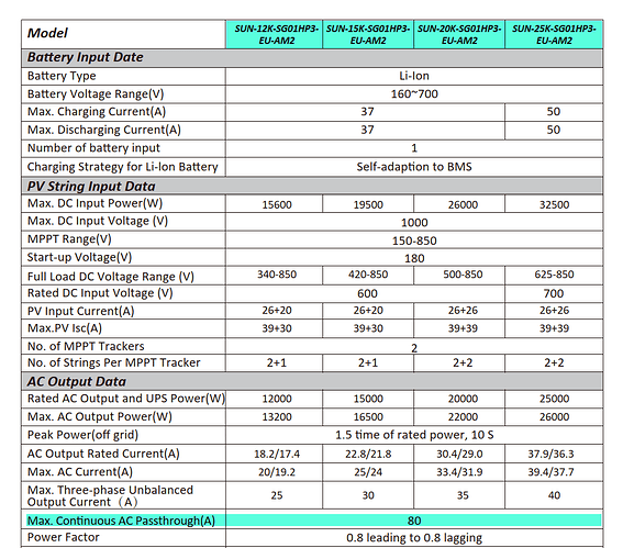

Also wer einen 30 kW Bla Blubber WR hat dem würde ich nicht empfehlen den an den GEN eines Niedervolt 12K zu legen weil der offiziell nur 45A durchleiten darf was 31 kW sind, aber bei einem Hochvolt 12K mit seinen 80A sieht das schon entspannter aus.

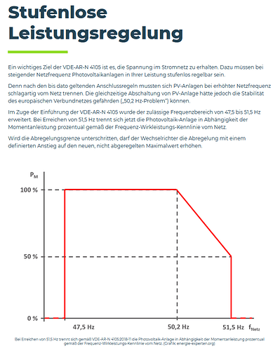

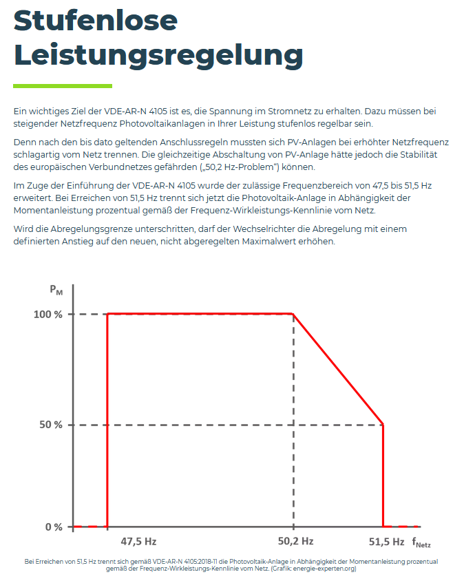

evtl. den GEN Anschluss erst einmal abwerfen (das ist sicher das einfachste) oder sofort und da rede ich von Milisekunden von einem Sinuszyklus die Netzfrequenz hochdrehen, weil es gibt eine VDE4105 und die sollten alle unseren legalen Geräte einhalten
und die beschreibt unmissverständlich dass ab 50.2 Hz eine Leistungsreduktion des WR stattfindet, die bei 51.5 Hz den output stoppt, und wie schnell das gehen muss hast Du ja bei den Relaisgate Messungen gesehen.
Und selbstverständlich wird diese 30 kW PV Anlage bei einer vollen Batterie und 3 kW Hausbedarf keine 30 kW PV Leistung produzieren können und dürfen, wo sollte dann all die Energie hin, die PV Anlage muss also eingebremst werden genau so wie ein oder besser drei blaue die 30 kW einbremsen müssen wenn weder Batterie noch Haus die Energie gebrauchen können.

Der 5000er Victron kann 50A, nicht nur 45A wie der Deye, das ist auch nicht das Problem.
Probleme gibt es immer erst wenn das Netz ausfällt, weil dann der Batterie WR das Netz für den PV WR stellen muss.
Und damit er die Netzfrequenz halten kann, muss er leistungsstärker sein wie der nachfolgende PV WR. Ist er das nicht steigt die Frequenz. Je nach Leistungsdifferenz sehr schnell was zu einem harten abregeln/trennen führt.
Diese Physikalischen Gesetze kann auch ein Deye nicht überlisten.
Deshalb gibt Victron die 1:1 Regel vor, damit es nicht zum Abregeln /Trennen führt
Und Ja, der Victron kann kurzfristig auch 9000Watt ( Dreiphasig 27000Watt ) Überlast.
Bevor ichs vergesse, auch wenn der Deye jetzt kurzfristig die 27KW wie der Vicctron abkönnte, kann das auch dein BMS und dein Akku, sind ja nur ca.500A die da in den Akku fliesen müssten.
Jetzt weist du warum eine 1:1 Regel sinnvoll ist.
