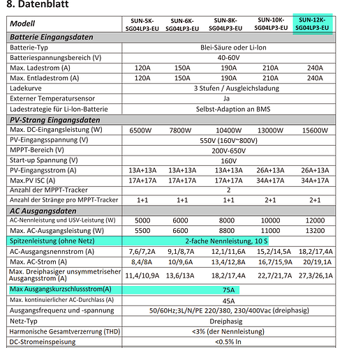

und der Deye 12K kann 10 Sekunden lang
Dreiphasig 24 kW oder auch 75A um einen Leitungsschutzschalter auszulösen...

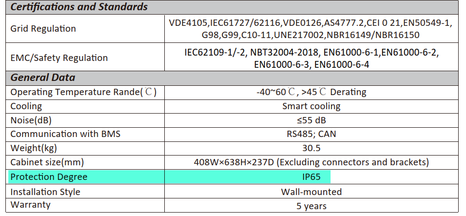

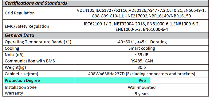

Und ist IP65

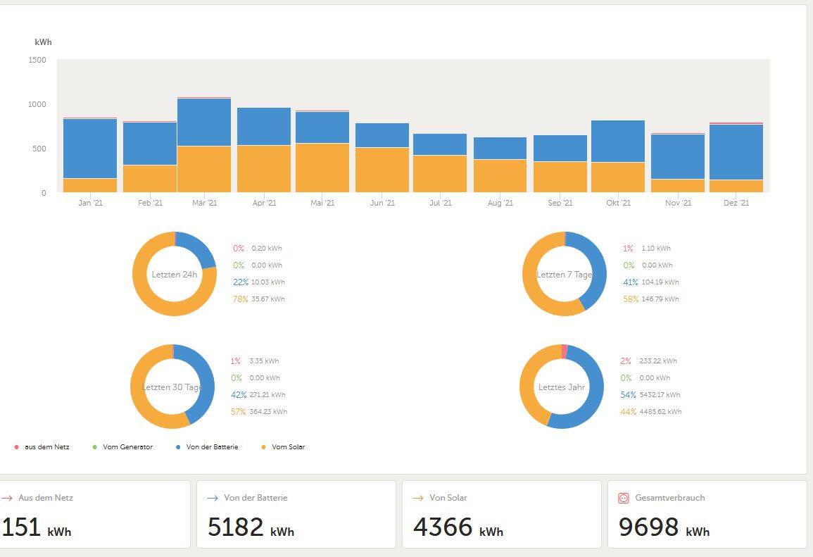

Bei mir sieht das etwas anders aus, ich habe einen viel höheren Durchsatz.
@stromsparer99 Bei deinem Verbrauch aus dem Netz tut mir dein Energieversorger leid. {green}:wink:
