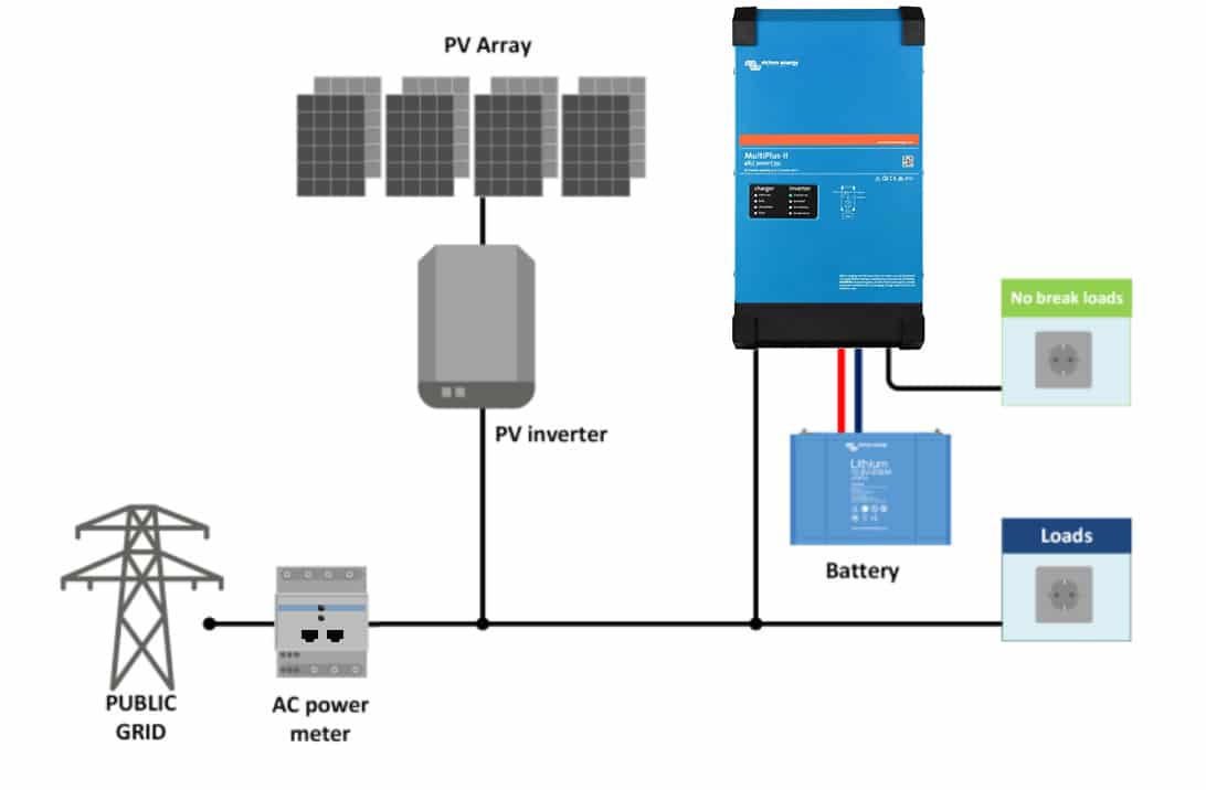

Ich würde dir folgendes empfehlen =>
Deinen normalen Einspeisewechselrichter kannst du drin lassen.
Was du brauchst wäre folgendes Setup zusätzlich
a) Victron Multiplus 5000 GX (GX steht für integrierte Steuerung....geht auch extern....heisst dann Cerbo)
b) EM24 oder EM540 Stromzähler/Stromsensor
Sieht dann so aus =>
Wie du dem Prinzipschaltbild entnehmen kannst,wird das Ding einfach dazugeklemmt, kein großer Installationsaufwand.
Nur der Stromsensor (AC Power Meter) muss direkt hinter deinen Zweirichtungszähler .

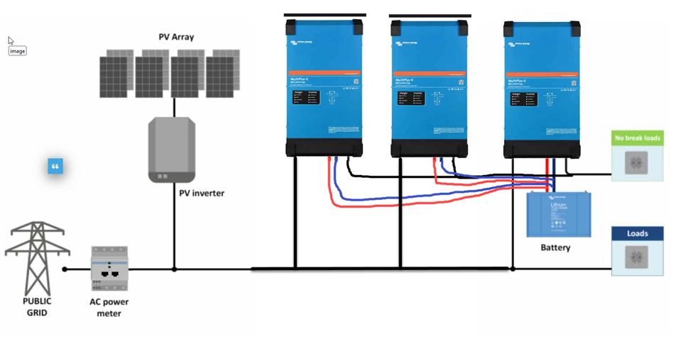

Der Kollege wohnt vermutlich im deutschsprachigem Raum, da sieht das dann eher so aus
oder er nimmt keine Vorkriegstechnik, dann sieht das so aus
Danke euch für euer Feedback. Auric, du verwirrst mich etwas ?
Ja, ich wohne in Deutschland. Warum brauche ich denn 3 Wechselrichter für eine Batterie?

Deine Hütte hängt an drei Phasen, und wenn Du Deine Hütte aus der Batterie mit Strom versorgen willst, dann sinnigerweise auf drei Phasen
Du kannst natürlich ein paar Tausend Euro den Elektriker hinterherwerfen damit er Deine Hütte notstromtauglich für den nächsten Blackout macht, damit Du mit EINEM nicht ganz billigen "blauen" Vorkriegs (Trafo) Inverter die wichtigsten Sachen wie Licht und Tiefkühler und Internet mit Strom versorgst.

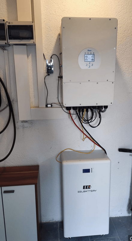

Oder Dui sparst ganz viel Geld für Hardware, ganz viel Geld für Elektriker und holst Dir einen modernen digitalen trafolosen Inverter wie den auf dem Foto der 2300€ kostet und lässt den ganz einfach vom Elektriker zwischen Stromzähler und Hausverteilung einschleifen, also Stomzähler Kabel zu Inverter Kabel zu Verteilung.
Der Inverter liefert nicht nur 12 kW an drei Phasen, oder locker 6 kW auf der einen stärker belasteten Phase, der fängt den Blackout ab und schaltet unmerklich auf Ersatzstrom für das ganze Haus, incl. Induktionsherd und Backofen.

Das ist Unsinn. Auch wenn die Hausinstallation dreiphasig ist, kann man mit einem einphasigen Batteriewechselrichter alles versorgen. Stichwort saldierender Zähler.
Der Multiplus kostet 1260€ und wenn man einen Elektriker beauftragen muss, dann halt zuzüglich Arbeitskosten.
Der Aufwand die zur Installation des Deye (vermute ich) so wie von dir vorgeschlagen nötig ist, ist DEUTLICH höher als wie mein Vorschlag.
Deye vermute ich ? Ist einer der besseren chinesischen Hersteller und auch beliebt hier im Forum.
Victron ist eine hochpreisige holländische Firma und hat bez.Langlebigkeit Qualität (ausser bei Auric) einen hervorragenden Ruf.
Das was Auric zu 3-Phasig schreibt ist Quatsch (bzw. nur dann relevant, wenn es wirklich um prepperartige Blackout-Vorsorge geht)
Das ist wohl ein Deye.

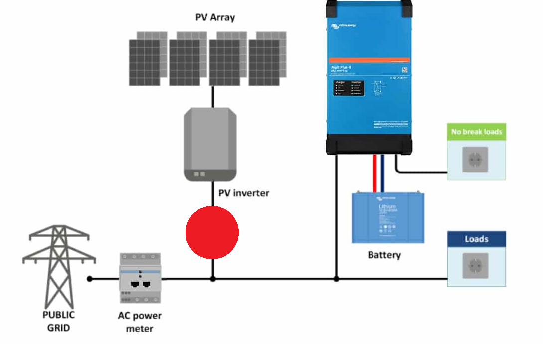

Es ist völlig egal, ob du an den Deye oder Victron einen Akku mit 5kWh, 15kWh oder 100kWh dranhängst.
Dein Energiezähler von SolarEdge sitzt hier an der Stelle (roter Punkt)
und erfasst nur den erzeugten Solarstrom
Zur Steuerung des Victron (bzw. beim Deye wohl auch) wird mit dem Energiemeter (der sitzt direkt hinter deinem Hauptstromzähler) erfasst, ob ein Bezug aus dem Netz erfolgt. Wenn ja, fängt der Batteriewechselrichter an einzuspeisen, um den Netzbezug zu verhindern.
Und nochmal, man braucht dazu keinen 3phasigen WR, such hier mal nach "saldierende Zähler"

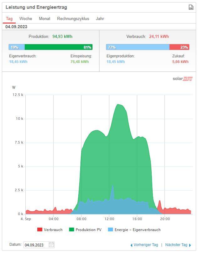

    1. Ja, das tut sie. Hier mal ein Beispiel von gestern. Da sieht man auch schön, dass ich über die Nicht-Sonnen-Zeit (im Sommer) ca. 5,6kW brauche.
    2. im letzten Jahr hab ich von den erzeugten 23 MWh 5,5 MWh selbst verbraucht und den Rest ins Netz eingespeist (für 8,6Cent). Bezogen hab ich noch 3,9 MWh. Hier würde ich gerne ansetzen.

Wer heutzutage noch ein Victron System aufbaut, dem ist auch nicht mehr zu helfen. Einfacher und vorallem effizienter gehts mit nem Deye. Drei Phasen rein, drei Phasen raus und aus die Maus. Stromwandler, Steuerung, WLAN... wird alles mitgeliefert und muss nicht noch für hunderte € zusätzlich gekauft werden.

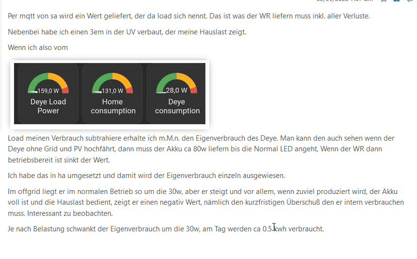

Hier mal Daten von einem anderen Deye User:

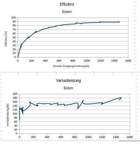

so ein China-Chinese mit 12 kW braucht mindestens eine 15 kWh Batterie damit er die 12 kW auch anbieten kann, so eine Niederländischer-Chinese kann das auch nicht besser, die Physik ist die gleiche.
Laasa hat das hier mit externen Messgeräten nachgemessen, und hat in seiner Übersicht die Daten mit Externer Messung und Interner Messung ( Deye Anzeige )
für uns bereit gestellt.
https://www.akkudoktor.net/forum/deye-wechselrichter/effizienz-vom-deye-sun-8k-sg04lp3-eu/paged/3/
Ich glaube dazu muss man nicht viel sagen.

Die Standard-Lösung ist schon seit längerem:
  • Ein Stromzähler direkt hinter dem Zähler vom Netzanbieter innden Hausanschlusskasten. Früher EM24, neuer EM540, etwa 200 Eur
  • Ein Multiplus 48/5000 GX, etwa 1500 Eur
  • (fast) beliebige Anzahl an Akkus, z.B. Pylontech US5000, je 1300 Eur
Viele blaue Kisten an der Wand gibt es dabei nicht, genaugenommen nur eine.
Bei Bedarf kann das alles erweitert werden, läuft aber so schon problemlos.
