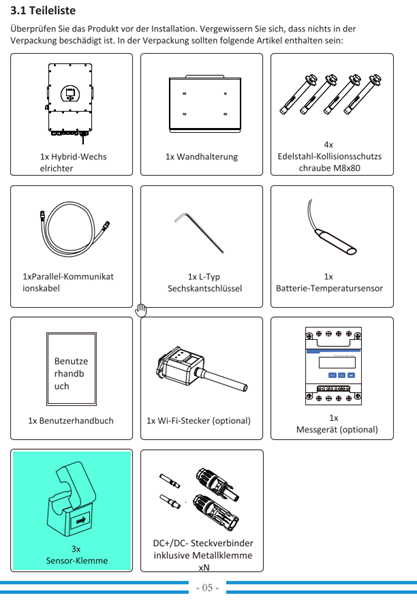

Bitte denk daran, ich bin noch im "Anfänger wird beraten" Modus. Ich "will" aktuell nichts, weil ich keine Ahnung hab. Den WR den ich verlinkt hab, das war der erste, den ich auf der von dir verlinkten Idealo Seite gefunden hab. Ich modifiziere das also noch mal:
Lager 2:
Ich hab verstanden, damit bin ich 3-Phasig unterwegs, hab aber auch mehr Verluste. Und ich muss doch noch mehr "basteln" als in Lager 1
Summe Lager 2: 4.540€ (+ "Kleinkram")
Fast gut, lass mal den EM-540 für 190€ weg, weil (psst... das bleibt unter uns, der billigchinese bringt das nötige dafür schon mit)
aber dafür brauchst solltest Du noch so einen Notstromumschalter
und zwei solcher Leitungsschutzschalter
besorgen, das erste als Bypass für den billigchinesen falls der mal ein Update braucht oder im schlimmsten Fall seine Tage hat
und das zweite halt zwischen Stromzähler und Billigchinesen und Billigchinesen und Deiner Verteilung
zum Schluss braucht es noch ein bischen Kabel...
Das ist alles was es braucht, kein IT-Diplom...
