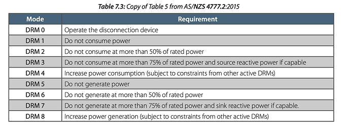

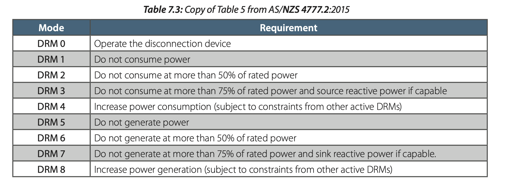

Der einzige richtige Standard den ich kenne, ist AS/NZ 4777 DRM
Viele Wechselrichter haben dafür einen Anschluss, meiner auch. Allerdings nur DRM0.
In Deutschland schätze ich mal dass die WR per Rundsteuerempfänger einfach AC-seitig getrennt werden?

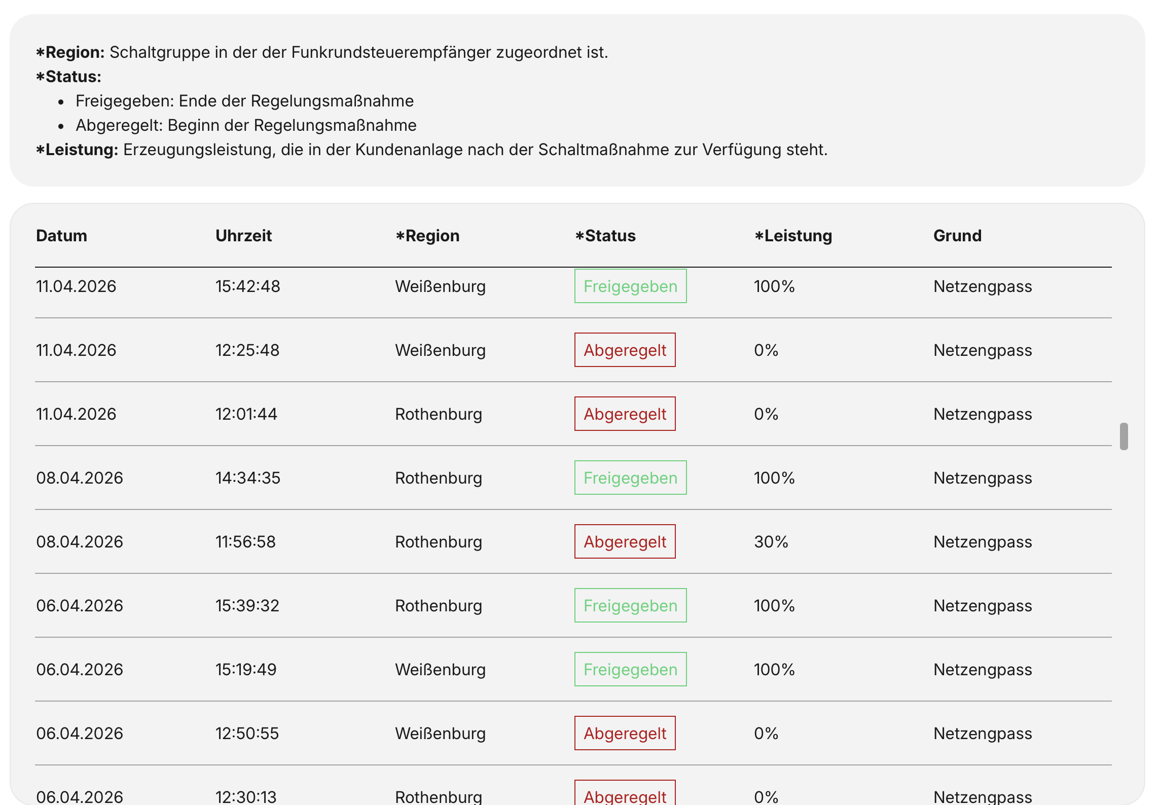

Hier mal ein Beispiel von solchen Abregelungen. Fast immer 0%, aber manchmal auch 30%.
Weiß jemand wie das technisch gelöst wird? Die Wechselrichter von solchen grösseren Anlagen sind doch sehr ähnlich / identisch mit denen aus dem Privatbereich, oder? Wie werden die gedrosselt?
Bzgl. Entschädigung bei Abregelung gibts auch interessante Diskussionen.
