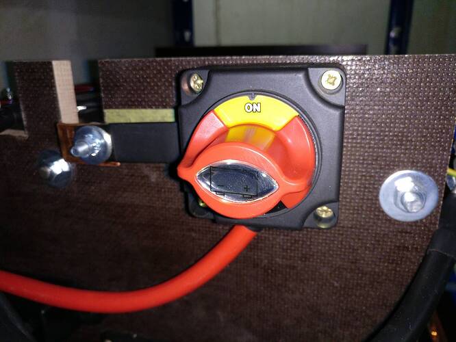

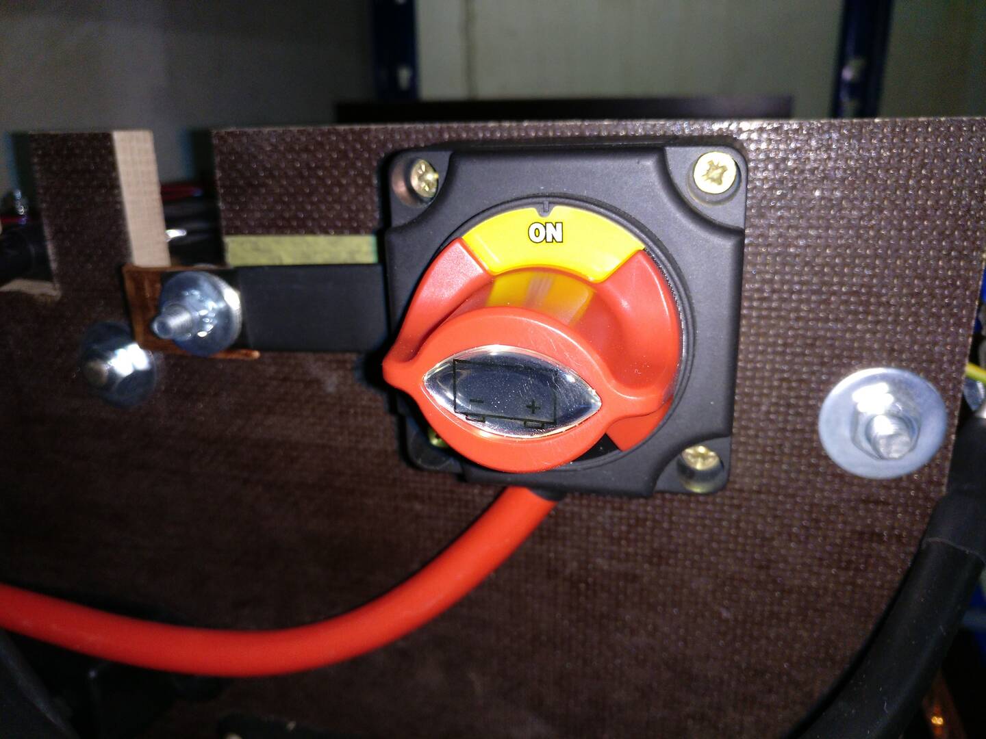

ich habe zufällig festgestellt, das mein Batterietrennschalter sehr warm wird. Ich habe einen 300A 48V Batterietrennschalter verbraut, welcher aber schon bei 50A das 50qmm2 Kabel und den Busbar mit welchem der Schalter angeschossen ist sehr erwärmt. Durch suchen im Internet habe ich festgestellt, das ich nicht der einzige mit dem Problem bin.
https://www.amazon.de/product-reviews/B09GG7XRGH/ref=acr_dpx_hist_1?ie=UTF8&filterByStar=one_star&reviewerType=all_reviews#reviews-filter-bar
Ich suche nun einen wirklich funktionierenden Trennschalter mit 300A 60V, hat hier jemand Erfahrungen ?
Der Schalter wird nur für ein Notaus benötigt.

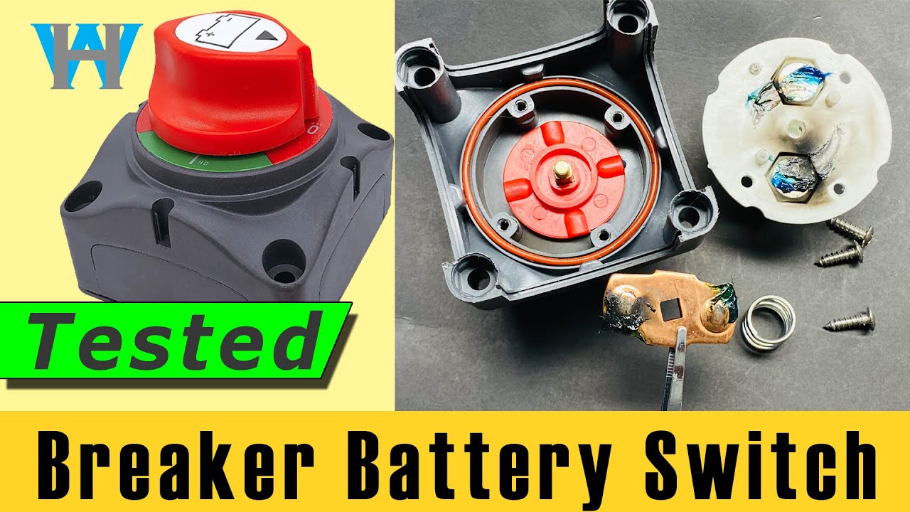

@linuxdep Ich denke, das eigentliche Problem ist der Lichtbogen beim Ausschalten unter Last. Die Spannungen unserer Akkus entsprechen etwa denen eines Schweißgerätes. Wenn der Ausschaltvorgang nicht sehr sehr schnell geht, entsteht dort ein Lichtbogen - die Folgen kann man in dem oben verlinkten Video gut sehen, wo der Schalter zerlegt wurde!
Am Besten ist es wohl, erst per Software am BMS auszuschalten und dann ohne Last zu trennen. Den Schalter unter Lastausmachen sollte man wohl nur im absoluten Notfall. Wie schon @voltmeter schreibt, bekommt man damit auch einen NH Trennschalter kaputt (Für diese gibt es extra Handschuhe und Schutzbrille zum Schutz vor dem Lichtbogen beim Ziehen unter Last)

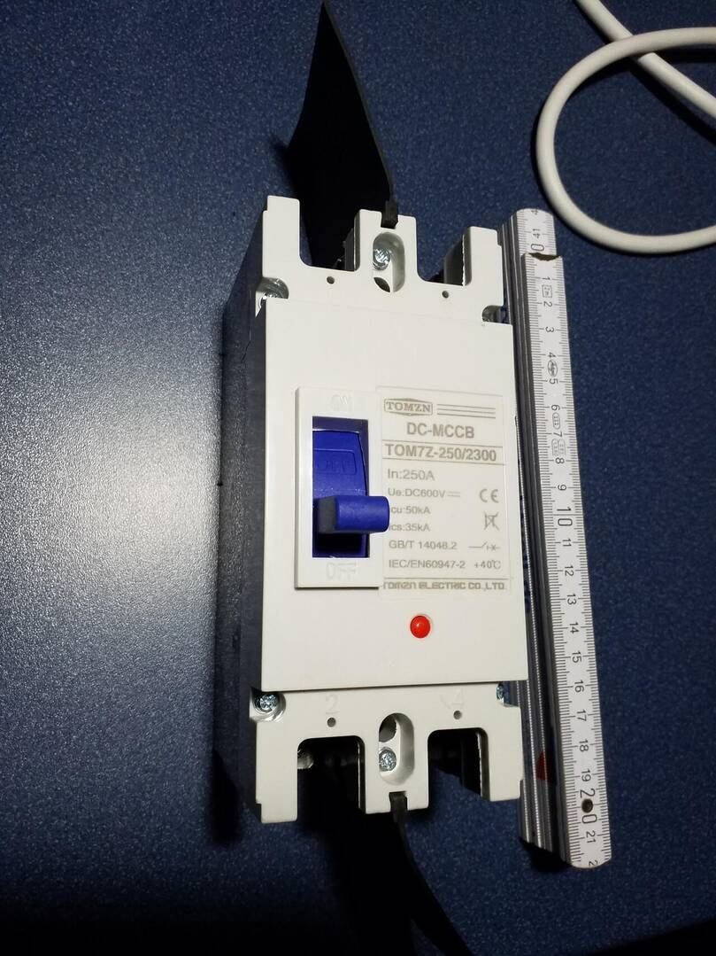

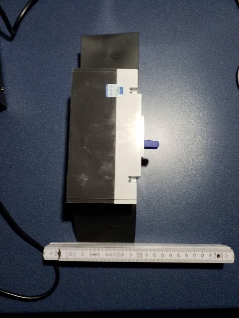

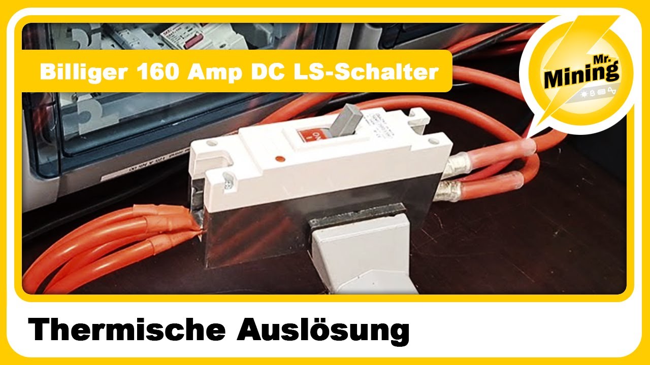

Also hier wird vorgeführt, wie eine Alternative unter hoher Last tatsächlich automatisch/selbsttätig ausschaltet:
Außerdem wird es zerlegt und es gibt offenbar auch eine Funkenlöschkammer:
Gibt es auch massenweise auf Amazon bezahlbar zu finden, z.B.:
Auch in verschiedenen Varianten einpolig, zweipolig, 160 A, 250 A etc.
Ich kann nur dringend vor den Chinesischen Kopien des Victron-Batterietrennschalters mit dem roten Knopf waren. Ich habe diesen Schalter als gefährliches Produkt gemeldet, nachdem ich bei einem mit 300A/60V beworbenen Schalter bei 30A schon warme Zuleitungskabel festgestellt habe. Ich habe den Chinaschalter gegen einen Victron-Schalter ersetzt. Die Victronschalter hat nur 10% desDurchgangswiderstandes vom Chinaclone. Beim gemessenen Widerstand des Chinaschalters wurde er bei 300A/60V 143W Verlustleistung haben. Ich glaube jeder kann sich nun vorstellen was das bedeutet. Es sind nur einfache Schrauben als Kontakte verbaut. Es ist wie immer in solchen Fällen
Erst wenn man ein Problem hat sucht man im Internet, wenn man vorher nach Problemen gesucht hätte, würde der Schrott nicht verkauft. Da gibt es Videos von geschmolzenen Schaltern oder von Wärmebildkameras die die Hitze im Schalter dokumentieren. Den Chinesen ist es egal was sie Aufdrucken, haftbar machen kann man sie sowieso nicht.
Ich rede hier NICHT vom Abschalten unter Last sondern vom normalen Betrieb.
Eine Liste von Produkten die geprüft sind hier im Forum wäre nicht schlecht, dann könnten die Chinesen den Schrott nur einmal verkaufen und nicht immer wieder neue Kunden über den Tisch ziehen.

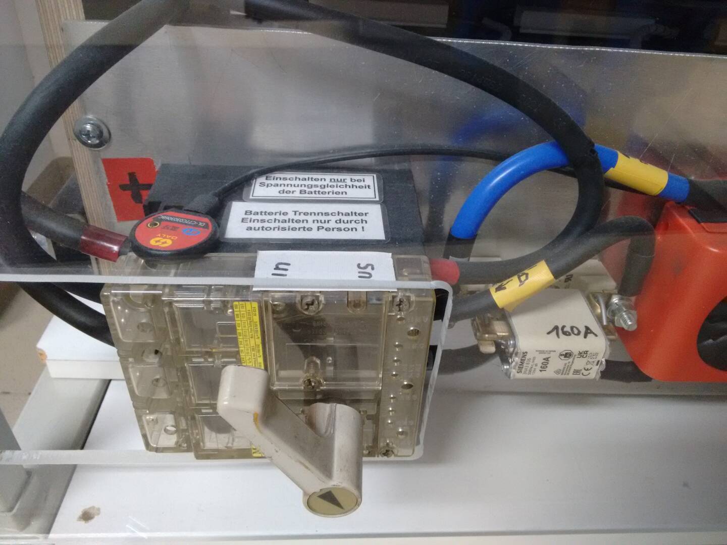

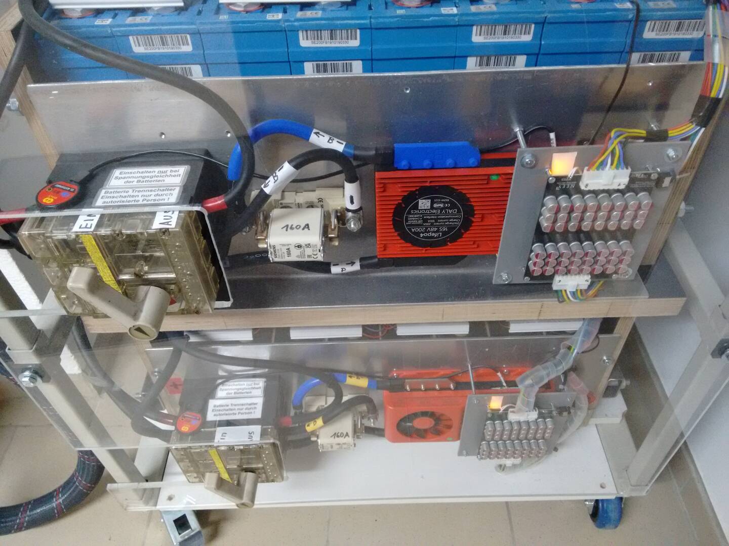

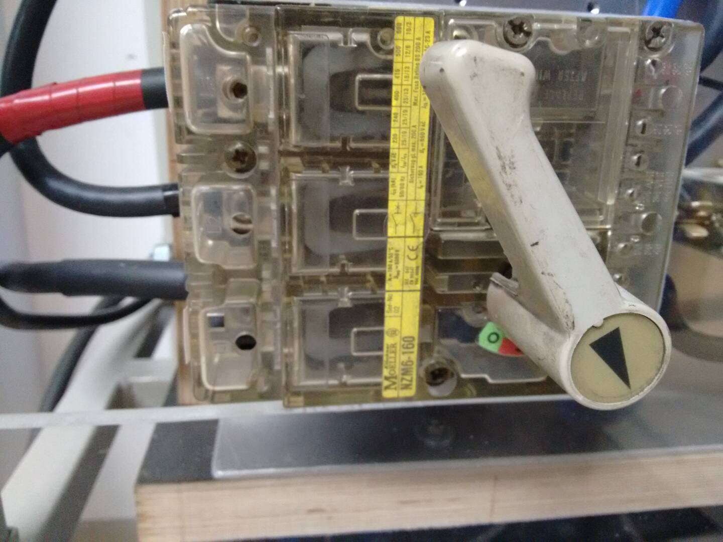

bei meinem Selbstbau-Akku habe ich als Sicherheitsnotabschalter einen gebrauchten alten Lasttrennschalter für 160A verbaut und zur Löschung des Lichtbogens bei Volllast, einen Pol über zwei Kontakte in Reihe geschleift.
