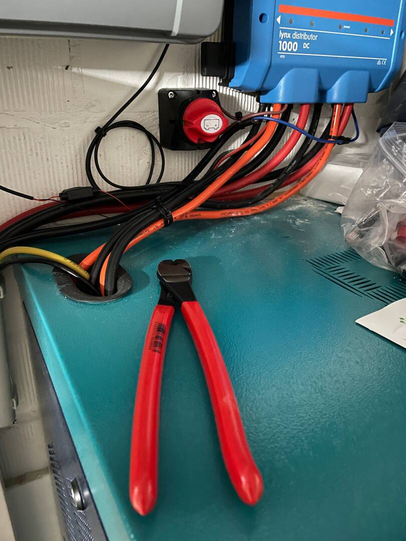

Dazu sieht meine Lösung folgendermassen aus :slight_smile: :
sowas wie schalter verwende ich nicht hab einen haupt nh trenner mehr brauch ich nicht
wenn ich einen akku irgendwann zur wartung wegbauen muss schraube ich den einfach im lynx ab.(natürlich muss man dann den kabelschuh isolieren damits kein kurzen gibt)
Da würde ich ganz dringend von der Nachahmung abraten. Dann lieber einen Kabelstecker mit Rausreißleine oder was, aber selber durchschneiden und einen unkontrollierten Lichtbogen erzeugen, würd ich nicht machen. Gleichstrom ist da schon eine Sau.

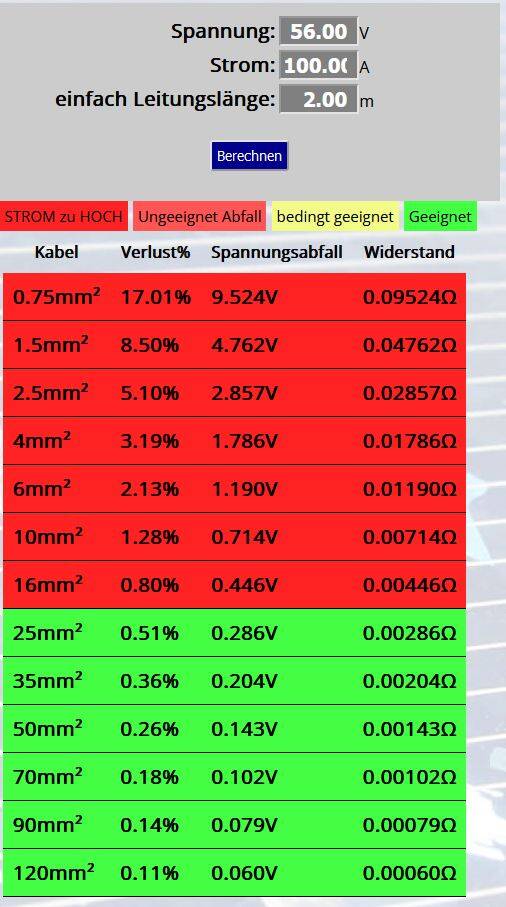

@stromsparer99 Naja, 1 oder 2 % Verlust, je nach Berechnung (denke dein Beispiel ist mit Sicherheiten gerechnet.) sind ja keine Entscheidungsfrage, finde ich. Dient ja auch nur als Beispiel. Ich habe Kabelauslegungen bei Asynchronmotoren gemacht, da sind die Verluste und Leitungstemperaturen noch viel wichtiger. Im PV Bereich wird sehr konservativ gerechnet. Die meisten Batteriekabel werden ja nicht ansatzweise so warm wie die unter den Heißen Modulen bratenden PV Kabel.
Die 100A sind bei Off Grid Systemen in der Regel Maximum, da der Standard PIP5048 max. 5.000W kann. Sind dann halt 105A. Wenn es mehr ist, ok, dann brauchst was dickeres zum Schalten, aber wir reden über Sicherheit, da kann man ruhig noch die 50€ bei dickem Akku Investieren. 2-4.000€ in Akkuzellen Stecken aber keine vernünftige Notabschaltung.

Was willst du immer mit der Sicherung? Die Laute kaufen nur den Chinakracher DC Schalter, oder legen einen Seitenschneider hin :wink: da ist keine Sicherung. Bezieh das nicht auch deine Installation was Trennschalter oder Sicherung an geht.
