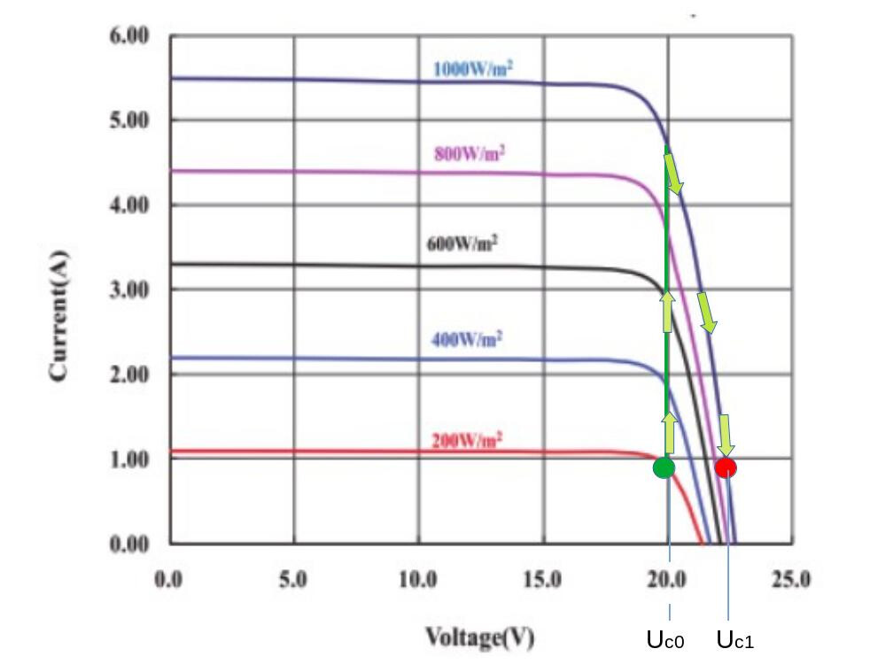

Wenn sich die Einstrahlung von 200W/m² auf 1000W/m² ändert, dann springt der grüne Arbeitspunkt des Panels senkrecht nach oben auf die oberste Kennlinie. Der jetzt ziemlich hohe Strom geht aber nicht in den Eingangsfet. Der Strom lädt dann im Wesentlichen nur den Eingangskondensator weiter auf. Der Arbeitspunkt wandert dadurch auf der blauen Kennlinie bei steigender Spannung am Kondensator nach unten. Bis der rote Arbeitspunkt erreicht ist und sowohl im Panel wie auch im FET nur noch der eingestellte Strom fließt. Am Strom durch den FET dürfte sich während des ganzen Vorgangs nur wenig ändern, weil sich an der Eingangsspannung von Uc0 nach Uc1 ja nur wenig ändert.

Immer noch falsch. Immer noch lässt du den Strom springen.
Das ist kompletter Unsinn. Wann bemühst du dich, zu verstehen was man dir erklärt?
Es gibt keinen "Arbeitspunkt
des Panels". Es gibt ein Kennlinie des Panels. Und eine Kennlinie der Last. Das ist beim Wandler eine waagerechte Linie. Gleicher strom. Der Schnittpunkt beider Kennlinien ist der aktuelle Arbeitspunkt.
Und der Schnittpunkt wandert also, wie ich jetzt zum drittenmal erkläre, waagerecht nach rechts auf die rote Linie.
Da geht nirgendwo Strom hin ausser dem, den der Wandler zieht. Wann begreifst du, dass die Last den Strom bestimmt und nicht das Panel?
Wo geht eigentlich deiner Meinung nach der Strom hin, Wenn die Einstrahlung hochgeht.... Und der Wandler garnicht eingeschaltet ist? Springt der dann auch hoch?
Und vor allem wohin?
Oder du nimmst ein Labornetzteil. Das 10 A kann. Stellst auf 12 V und fasst die Pole an. Kein Strom. Jetzt stellst du hoch auf 15 V. Springt jetzt der Strom, und wohin?

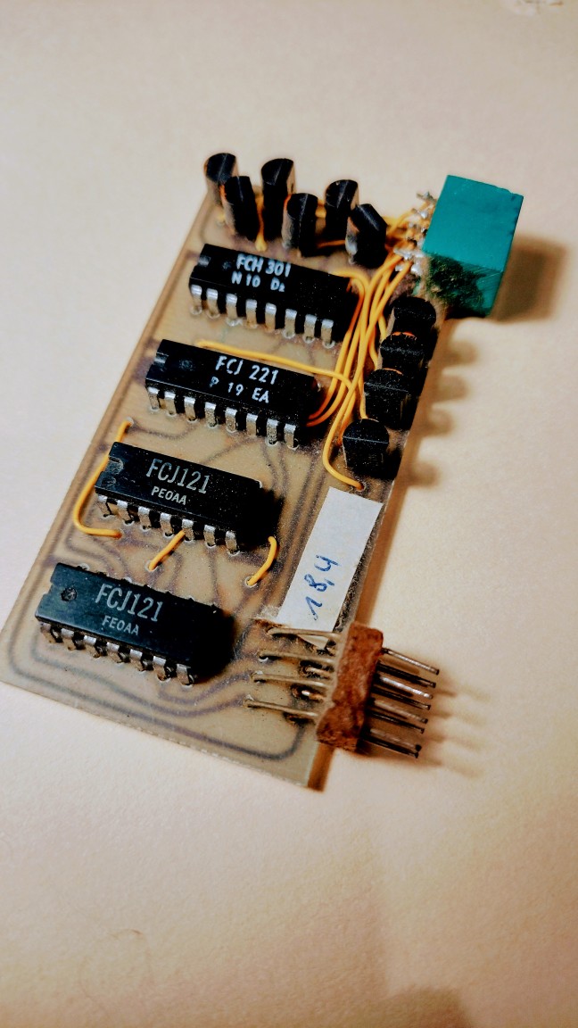

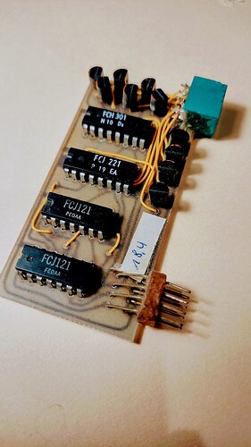

Mal was zur info. Das Teil im Bild hab ich als Jugendlicher gebaut. Die Platine ist der Zähler samt Ansteuerung für eine Stelle eines 6 stellig Digitalzählers.
Man beachte den Stecker , der aus silberdraht und stabilit hergestellt wurde, passend zur Buchse, die ein abgesägtes teil eines vielpoligenvsteckers war.
Die Schaltkreise sind DTL Logik, der Vorgänger von TTL. Von Schrott-Platinen.... Ihr werdet es schwer haben, das Datenblatt davon zu finden....
Der Zähler war eine selbstgebaute Komponente meines selbstgebauten Amateursenders. Die platine ist selbst geätzt, die vorlage war geklebt. Ihr dürft mal raten, wieviel Jahre das alt ist. Dabei kommt in der zweistelligen Zahl keine der Ziffern von 0 bis 4 vor.
