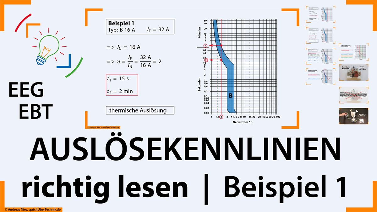

Diagramm hatte ich angeschaut. Hatte ich das falsche?
Wann löst er sofort aus?
Vielleicht waren die Schritte vorher da, aber dann gings schnell.
Ich nehme alles zurück.
Das ist zwar ein 16 Abschalter, aber man sieht, dass er beim 3 fachen gerade abschaltet, wenn es die untere Toleranz ist. Bei oberer ist etwas mehr nötig.
Und bei etwas weniger genügen ein paar Sekunden. Was bei deinem 10er schalter dan wohl zum abschalten sofort bei etwas uber 20 A führt.

Ich hatte einen LSS genommen der bei 3x Nennstrom "schnell" per Magnetschalter auslöst.
Es gibt auch bei den LSS afair welche die schneller auslösen, zB für elektronik.
Als Schutz der Elektronik gegen Überstrom.
In welcher Zeit meinst du müßte das auslösen?
