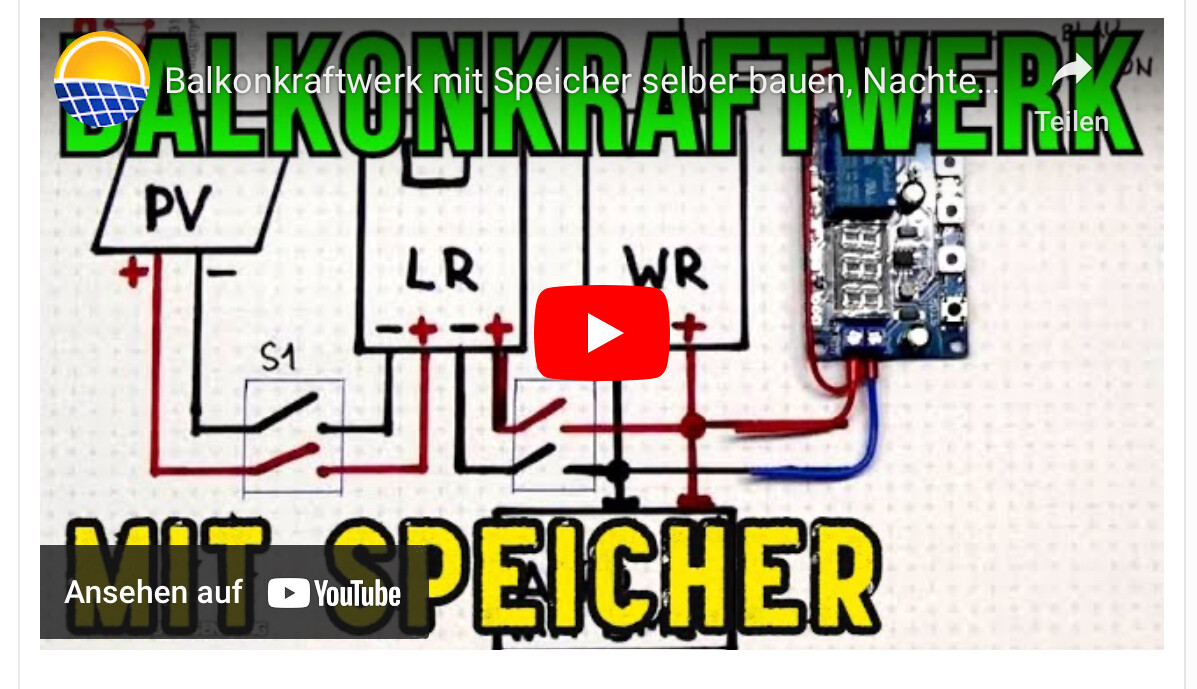

Ich habe nun das Video von Dimitri gesehen und würde das gerne mit einem Akku (ca. 1,5 KWh) nachbauen. Nun habe ich ein paar Fragen an Euch:

Der Dimitri Aufbau funktioniert folgendermaßen: Wenn Akku über Spannung x, dann speist der WR ein. Wenn Akkuspannung unter Spannung y, dann schaltet der WR ab.
Solange der Akku also oberhalb der Abschaltspannung ist, wird eingespeist.

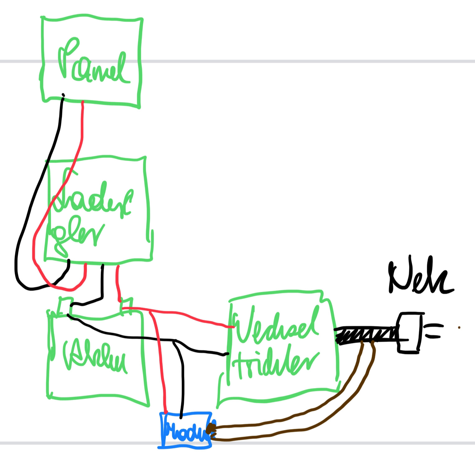

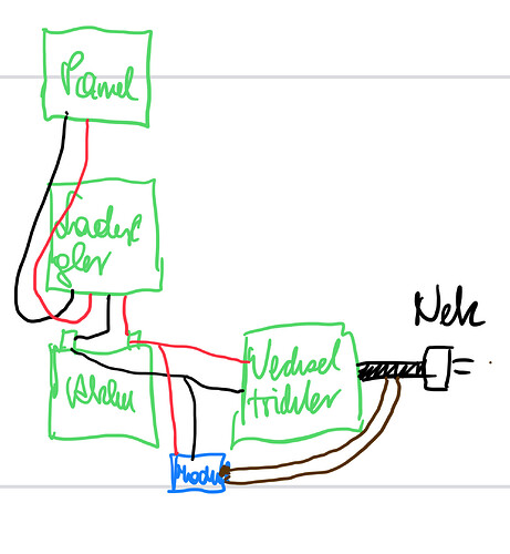

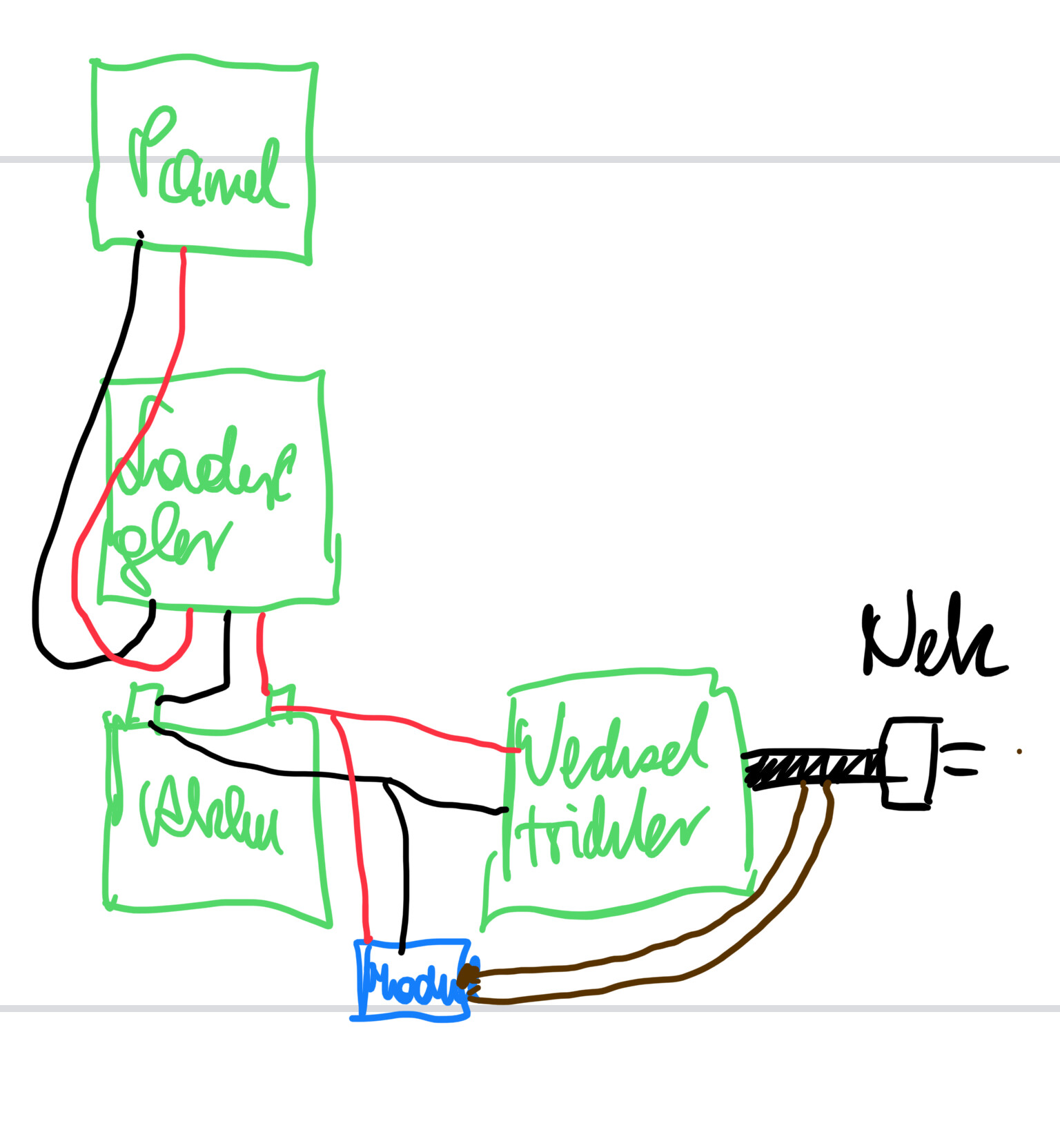

Bitte um einen Rat: Ich habe jetzt alles vom Dimitri gekauft und beinahe fertig installiert. Was ich nicht verstehe, wie man in der Praxis den Wechseltrichter UND den Akku gleichzeitig an den Laderegler anschliesst.

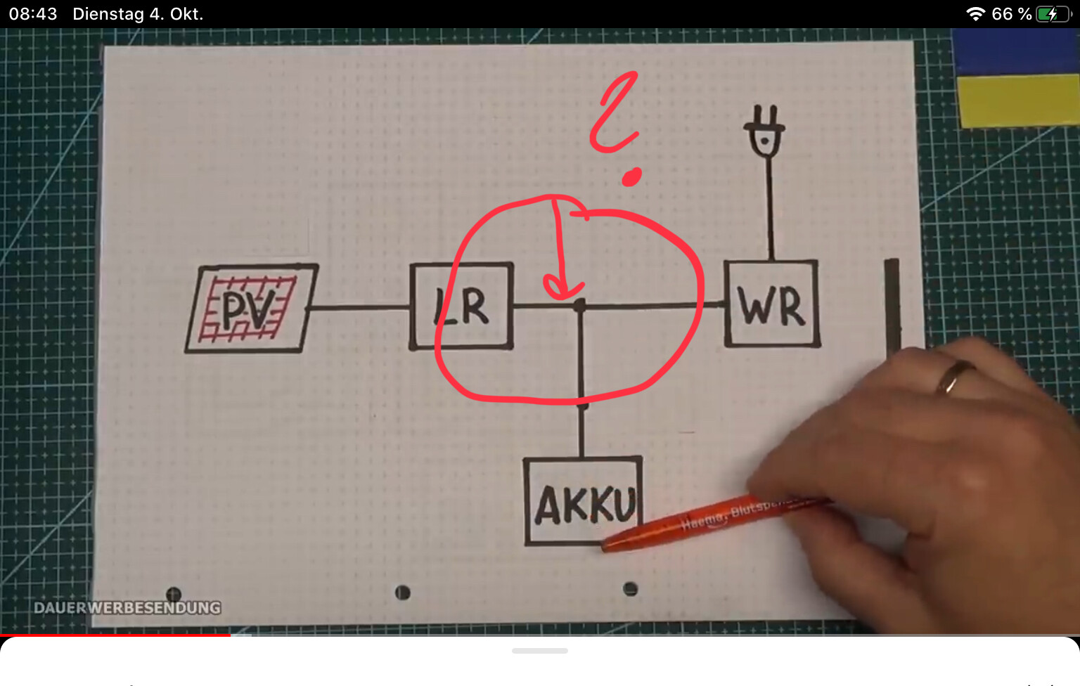

Ich habs jetzt so angeschlossen, aber wie um Himmels Willen mache ich das wie bei Dimitri wo Laderegler und Wechseltrichter gleichzeitige am Akku sind ?
...wie macht man das in der Realität ?
Die drei Masseleitungen zusammen, die drei Plusleitungen zusammen.
NICHT die beiden vom Panel, die gehen nur an den Eingang vom LR.
So wie du das gezeichnet hast, kann man das machen.
Es gibt auch Laderegler, die sowohl einen Batterie-, als auch einen Last-Ausgang (Load) haben.
Der Vorteil dieser Laderegler ist, dass dann Batteriespannung und Last getrennt geschaltet werden können.
In deinem Fall geht nur beides an oder beides aus.
Auch die Erhaltungsladung mit Spannung X kannst du mit der gezeigten Schaltung wohl nicht so leicht realisieren.
Wie erkennt der Laderegler, dass die Batterie voll ist und nur die Last noch Strom braucht, solange beides dran hängt?

Ich bin schon 76 und bitte um Verständnis. So wie ich es gezeichnet habe funktionierts, aaaaaaaaber ich möchts ja machen wie Dimitri, mit Akkuschutz und wenn Akku voll ist einspeisen.
Was bedeutet alle 3 Plus und alle 3 Minus zusammenschalten ? Bitte bitte ... erklär mir das genauer... ich suche seit Wochen wie das geht.

...ich bin soooooo frustriert, wie gesagt wie am Bild funktionierts bei mir ja auch, leider geht halt der überschüssige Tagstrom nicht - wie bei Dimitri - ins Netz. Natürlich lerne ich im Net über Strom usw. aber wie Dimitri die Kabeln, vor allem die Reihenfolge, REAL machen würde, das verstehe ich null... leider zeigt mir das halt keiner mit einer EINFACHEN Skizze (wie an meinem Bild), frage, suche wirklich schon seit Wochen..... Aja, mein Haus Elektriker, der sagt gar nix dazu ausser "mit solchen Dingen" will er nix zu tun haben.
Was ist denn die blaue Box?
Welcher Wechselrichter ist das?
Soweit ich das verstehe, ist das Blaue der Batteriespannungswächter, der über sein Relais den 220V Ausgang zu- oder abschaltet wenn die Batteriespannung in der richtigen Range ist.
@Geraldo: richtig?
