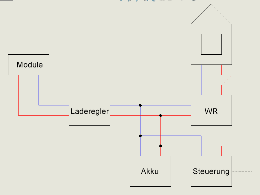

Der Laderegler(LR) ist ja mit Wechselrichter(WR) und Akku verbunden. Wenn der Akku mit 14,6 V geladen ist (also voll ist), nimmt er dann keinen Strom mehr auf - und der Strom fließt dann direkt zum Wechselrichter?
Was verhindert eigentlich, dass der Akku auf 14,5 V geht, ein bisschen geladen wird (bis auf 14,6 V), dann wieder runter auf 14,5 V geht, dann wieder geladen wird, usw. ?
Das kann man doch über das Relais einstellen. So zu sagen obere Spannungsregler für einschalten des WR zur Grundlasteinspeisung. Und dann einen Punkt ab dem wieder abgeschaltet wird. Danach wird der Akku wieder beladen bis zu einer oberen spannungsgrenze und dann wird wieder eingespeist. Wenn das alles aufeinander abgestimmt ist dann kann man die vollen meinetwegen 500 bis 600kwh der Balkonanlage nutzen. Im anderen Fall (einfach in die Steckdose und einspeisen lasen würde ja vielleicht 100 bis 200 kWh im Jahr verbraucht werden und der Rest geht ungenutzt ins Netz.

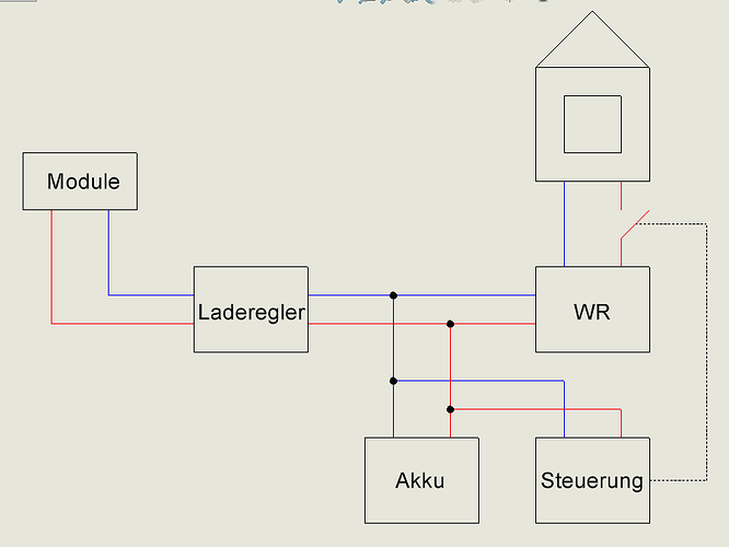

Ich hätte da zwei Fragen:
1) Wenn das Relais geschlossen ist und von den Solarmodulen Strom kommt, fließt dieser Strom dann direkt an den Wechselrichter? Oder geht da auch ein Teil an die Batterie?
2) Am Wechselrichter wurde ja eingestellt, dass 100W durch sollen. Was passiert, wenn die Batterie voll ist UND die Solarmodule Strom liefern - in Summe meinetwegen 500 Watt. Was passiert dann mit den 400 Watt (500 - 100)?
Nein, das System sollte annähernd so ausgelegt werden, dass du sagen wir mal unter optimalen Sonnenbedingungen z.b 600W und damit 0,6kwh pro Stunde Sonne ernten kannst. Dann wird der Akku voll geladen und natürlich sofern der dann voll ist auch das Relais geöffnet um den Wechselrichter die Grundlastversorgung ab zu Decken. Danach soll der dann weiter laufen, bis im Idealfall des nächsten Tages um dann auch nachts die meinetwegen 200W Grundlast zu Decken. Danach geht das wieder von vorne los. Vielleicht hat die Batterie die untere Spannung erreicht und hat zwischenzeitlich das Relais abgeschaltet. Dann wird zunächst die Energie die am Tag rein kommt benutzt um den Akku zu laden usw. ...das is einfach eine Möglichkeit den Strom eines Balkonkraftwerks optimal zu nutzen. Auch hier wird vielleicht nicht alles genutzt werden können, aber vermutlich annähernd. Während beim reinen Balkonkraftwerk immer dann die 600W aufkommen wenn man grad kaum Verbrauch hat, nämlich Tagsüber.
Zu deiner Frage was mit dem "Überschuss" passiert, wenn Batterie voll ist und der Wechselrichter nur 100 oder 200W einspeist: Im Grunde kann das bei richtiger Auslegung des Systems so gut wie nicht vorkommen, und wenn doch, dann verpufft Strom nicht einfach, sondern die Ladespannung des Ladereglers wird langsam herunter geregelt, sodass dann nicht die gesamte Leistung des Solarpanels abgerufen werden würde. Der Laderegler "lädt" eine Batterie oder ein DC Netz bis zu einer gewissen eingestellten Spannung. Wird diese erreicht regelt er den Strom (also die A-Zahl) langsam herunter und würde dann nur noch den aktuellen Bezug (z.B. eines Wechselrichters) in dem DC Netz ausgleichen. Etwas Laienhaft formuliert, aber ich hoffe doch etwas verständlich.

... damit 0,6kwh pro Stunde Sonne ernten kannst. Dann wird der Akku voll geladen und natürlich sofern der dann voll ist auch das Relais geöffnet um den Wechselrichter die Grundlastversorgung ab zu Decken. Danach soll der dann weiter laufen, bis im Idealfall des nächsten Tages ...
Machen wir ein Beispiel:
- es ist 9 Uhr, die Sonne scheint schon ein bisschen -> die Panels erzeugen Strom
- der Akku ist noch nicht unter der Minimalspannung, das Relais ist also immer noch geschlossen -> Strom fließt
Wird in dieser Situation der Akku geladen oder entladen?
Was mich verwirrt ist, dass WR und Akku gleichzeitig am LR hängen.
- Wie teilt sich da der Strom auf? Also wenn der Akku voll ist, fleißt dann über (2) gar kein Strom mehr und nur noch über (1)?
- Wann fließt Strom über (3)? Wenn über (1) nicht mehr genug Strom ankommt (also die, in dem Video, eingestellten 100W im WR nicht mehr erreicht werden können)?
Überhitzen die Panels dann? Ich meine, die erzeugte Energie muss ja irgendwo hin, die kann sich ja nicht einfach in Nichts auflösen, sondern wird umgewandwelt (in Wärme z.B.). Oder erzeugen Panels weniger Strom, wenn am Ausgang weniger abgerufen wird?

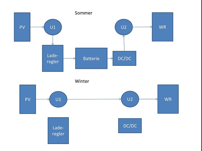

So ähnlich bin ich auch an die Dimensionierung der Akkus rangegangen.
Dabei habe ich feststellen können, dass im Winter die PV-Leistung tagsüber maximal für die Grundlast reicht, aber nicht mehr zur Akkuladung.
Meine Überlegung daher, dass ich die Schaltung so mache, dass ich die Akkus im Winter (November bis Januar/Februar) rausnehmen und schonen kann.
Im Frühjahr kommen sie dann wieder rein.
Das spart mir den Ärger mit den Minusgraden und die Zellen laufen nicht so davon, wenn sie nicht mehr voll werden.
So ungefähr stelle ich mir das vor.
Macht das Sinn?
Der WR ist ein für BKW in D zugelassenes Modell, so könnte ich dann auch anmelden.
Herzliche Grüße
Müsste man sich tatsächlich überlegen....einfach mitte November den Akku raus klemmen und Anfang oder mitte Februar wieder dran hängen...vermutlich wird das hin hauen. Man kann ja mal bei pvgis gucken was diese 600W oder was das für ein blkonkraftwetk ist überhaupt liefern (nur theoretisch. Vermutlich hast du da ohnehin kaum. Die 100 oder 200W Grundlast gedeckt.
