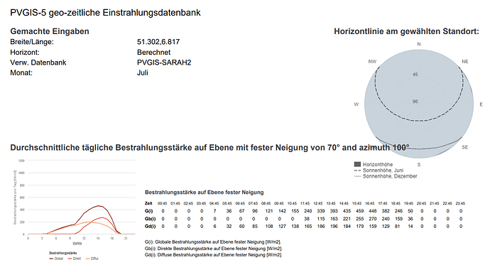

Ab welche Uhrzeit würden die Module die Grundlast abdecken können?
Danke
Johann
Du kannst den Rechner in meiner Signatur benutzen . Der liefert auch Tagesverlauf.
ich habe jetzt die Neigung von 70° and azimuth 100° angenommen.
Im Juli hätte ich dann zwischen 9 bis 18 Uhr Grundlast nur mit 1 m² Modul abgedeckt?
Johann
Aus dem Kopf geschätzt kommt das hin.

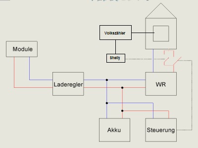

Ich mal das Schaltbild etwas erweitert:
Es wäre doch Sinnvoll die Anlage, falls einer schon SmartHome/SmartApp im Einsatz hat, etwas zu erweitern.
Da mein (SmartHome-) System im Sommer ja weis, dass es Tagsüber mehr erwirtschaftet (anhand von Wetterdaten) als ich verbrauchen kann, so kann ich dem System doch auch schon morgens früher dazuschalten. Dann wird zwar in den frühen Std. die Batterie nicht geladen, aber ich habe dann auch weniger Bezug aus dem Netz.
Bsp: In der früh habe ich 100W mit der die Batterie geladen werden kann, die nehm ich im dann aber weg, da mein System ja weis, das ich ab 13 Uhr (Systemberechnung: Sonnenschein+Sonnenscheindauer+....) mehr Leistung zur Verfügung habe und dann die Batterie Laden und selber verbrauchen kann.
Oder hab ich da einen Gedankenfehler und sollte lieber das Relais/Shelly zwischen LR+Batterie rein nehmen?
Ich würde der Einspeisung immer Vorrang einräumen und den Akku nur laden wenn was übrig ist.
