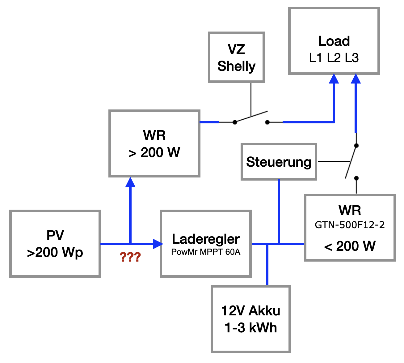

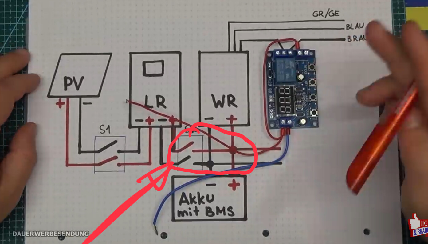

Ein Powmr keeper 40ah. Ich erlaube mir Dimitris Beitrag hier zu posten. Habs so gebaut wie auf meinem Plan, aaaaaaber so wie Dimitri das gemeint hat, das kapiere ich einfach nicht. Leider antwortet er nicht auf meine Anfrage, bei 60000 Abonnenten wohl kein Wunder. Aber ich finde ihn toll.
https://youtu.be/f-iz6WE8GD8
siehe meine derzeitige Anlage und dazu die von Dimitri. Das rot umrahmte, hier mach ich etwas falsch...

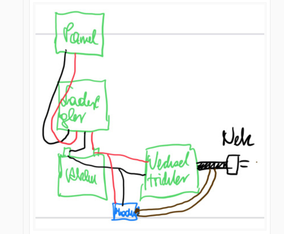

@Geraldo , ich verstehe nicht ganz was nicht funktioniert und was nicht. deine Schaltung ist im Grunde so wie die im Video, einzig die Sicherungen, die mehr Schalterfunktion haben fehlen.
Beschreibe doch bitte deine kompletten Komponenten, ich nehme an , da passt was nicht bzw. die Einstellungen sind nicht ganz passend.
Bei dem Vorschlag sind mehrere Dinge zu beachten, so wie ich es verstanden habe schaltet der Wechselrichter unter einer Spannung von 12V ab. (ich nehme an Du hast ein 12V System und auch den Wechselrichter passend in 12V dazu.)
Eingeschaltet wird erst wieder , wenn die Spannung , die als obere Spannung im Relais angeben wird erreicht ist.
Du verwendest ein 400W Modul, schafft es das Modul die Batterie überhaupt zu laden? Welche Spannung hat sie dann, auf welchen Wert fällt die Spannung unter Last ab? Welche Leistung hast Du am Wechselrichter eingestellt?

Ich mal das Schaltbild etwas erweitert:
Es wäre doch Sinnvoll die Anlage, falls einer schon SmartHome/SmartApp im Einsatz hat, etwas zu erweitern.
Da mein (SmartHome-) System im Sommer ja weis, dass es Tagsüber mehr erwirtschaftet (anhand von Wetterdaten) als ich verbrauchen kann, so kann ich dem System doch auch schon morgens früher dazuschalten. Dann wird zwar in den frühen Std. die Batterie nicht geladen, aber ich habe dann auch weniger Bezug aus dem Netz.
Bsp: In der früh habe ich 100W mit der die Batterie geladen werden kann, die nehm ich im dann aber weg, da mein System ja weis, das ich ab 13 Uhr (Systemberechnung: Sonnenschein+Sonnenscheindauer+....) mehr Leistung zur Verfügung habe und dann die Batterie Laden und selber verbrauchen kann.
Oder hab ich da einen Gedankenfehler und sollte lieber das Relais/Shelly zwischen LR+Batterie rein nehmen?
