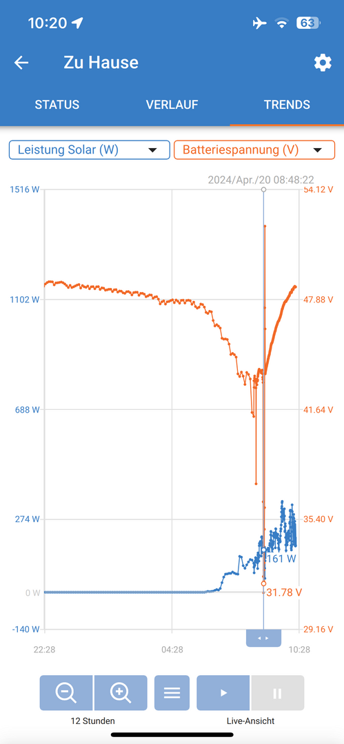

ich nochmal… könntest du mir kurz auf die Sprünge helfen was das BMS des US5000 angeht?! Vorgestern lag abends die Akkuspannung schon recht weit unten (48.5V unter Last), da aber keine größeren Verbraucher für die Nacht aktiv sind hatte ich keine Bedenken. Morgens leuchtet der Pylontech dann rot und ich sehe in der VictronApp, dass die Spannung total eingebrochen ist (WorstCase für die Zellen, ich weiß).
was ist da passiert? hat das BMS zu spät reagiert?

Für mich sieht das auf deinem Screenshoot so aus als ob das BMS vom Pylontech genau bei 43,5V getrennt hat (deswegen der kurzzeitige aber sehr tiefe Spannungseinbruch auf 31,78V), dann kam wieder PV Leistung rein und die Spannung ist wieder gestiegen. Sollte also eigentlich noch kein Worst Case gewesen sein soweit ich das beurteilen kann. Lädt denn der Akku wieder? Der Pylontech zeigt doch den SOC über LEDs an... Also wenn der Pylontech wirklich ausgeschalten ist sollte denke ich natürlich auch keine Spannung mehr anliegen.
Ergänzung:
48,5V unter Last sind rund 3V/Zelle, da sind noch etwa 5% SOC im Akku. Bei 4,8Kwh die dein Pylontech hat wären das 240Wh... also würden dir zb. 24 Watt den Akku in 10 Stunden auf 0% SOC und somit 2,5V/Zelle runter ziehen. Da das BMS vom Pylontech aber bereits bei 43,5V trennt was etwa 2,7V/Zelle entspricht könntest du vielleicht 12 Watt über 10 Stunden lang ziehen bis das BMS trennt. Es geht hier also ab 3V/Zelle recht fix das die Spannung auf 2,5V/Zelle und der SOC auf 0% einbricht. Und da das BMS eigentlich nur für den Notfall da ist würde ich solche Spielereien einfach erstmal sein lassen bzw. ist es höchstens sinnvoll um zu testen ob die Abschaltung vom BMS korrekt funktioniert wenn du dabei bist! Was ich sagen möchte ist: Wenn du keine vernünftige Abschaltung der Last nach SOC bzw. Spannung hast dann trenne zur Sicherheit einfach den Akku komplett, auch wenn du der Meinung bist das es doch nicht soviel Verbrauch über Nacht ist. Wie du sehen konntest hat es ausgereicht um den Akku "komplett" leer zu ziehen :wink:. Systeme die noch nicht komplett fertig gestellt sind würde ich nie alleine und unbeaufsichtigt laufen lassen vorallem nicht wenn du noch nicht viel Erfahrung damit gesammelt hast.

Du hast völlig recht, das war etwas fahrlässig. Allerdings zeigten am Pylontech bei 48,5V noch 2 Lämpchen grün an (also SOC 11-30% laut Handbuch). Eine Erfahrung mehr und dem BMS sei dank, dass nichts passiert ist.

Die Pylontech sind 15s Akkus, keine 16s. Bei 48,5V unter Last ist der SOC immer noch etwa 20%.

ok, dann deckt sich das jetzt, danke!
