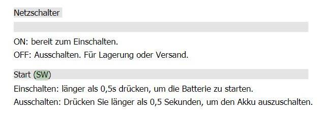

Der Pylontech hat zwei Schalter soweit ich sehe.
Den normalen Netzschalter On/Off und den SW.
Du hast schon auch den SW gedrückt gehalten zum wirklichen abschalten?
Ja das passt, linos hat es anhand eines Videos nochmal ausführlich erklärt. Danke euch!
ja so hab ich es gemacht, und auch bei Netzdchalter off kann ich in der VictronApp die Spannung auslesen. Ich muss nochmal versuchen über die DTU zu schauen was der WR dann noch macht oder nicht macht.

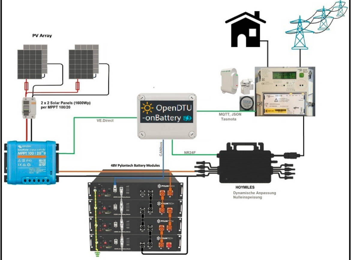

Moin Leute,
meine Anlage läuft nun seit einiger Zeit rund, ich bin sehr zufrieden.
Nun kam die Frage auf was man im Sommer mit dem PV-Überschuss macht. Da es bei uns im Dachgeschoss (wo auch die Elektronik steht) recht warm wird im Hochsommer ist eine kleine Split-Klimaanlage naheliegend und gut umsetzbar.
Also habe ich mir erstmal einen Victron Phoenix 48/1200 bestellt und ihn parallel über die Busbars mit an den Akku gehangen und zum Testen eine 1000W Heißluftpistole betrieben.

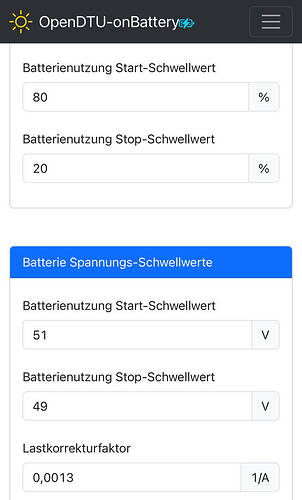

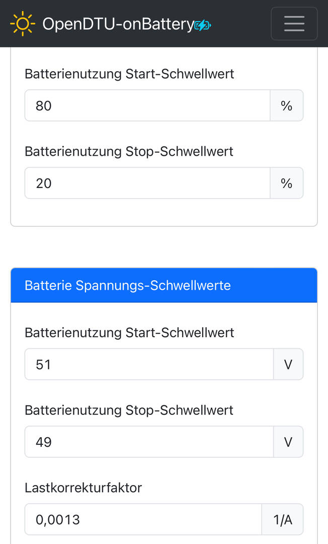

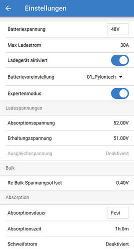

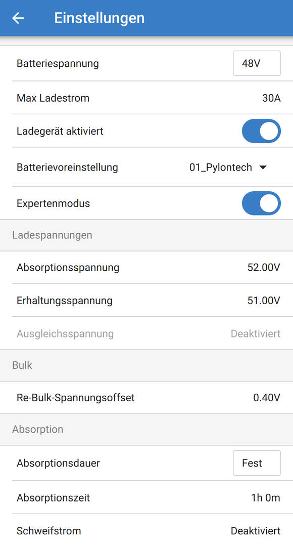

Der Akku könnte ja locker die 20A für den Phoenix und die 12A für den Hoymiles WR aufbringen… Allerdings scheint die DTU das nicht managen zu können, der Netzbezug springt ziemlich stark hin und her (schwankt zwischen -50W und +150W wenn die 1000W Last am Phoenix anliegen). Die Akkuspannung lag dabei gut über 49V, wodurch ich denke, dass es hier kein Problem gab. Der Stromzähler wird mittlerweile über http json ausgelesen (vorher über MQTT, was wahrscheinlich dazu führte, dass der WR sogar in den Standby [gelb] ging).
Ich poste euch nochmal meinen Aufbau sowie die Settings und würde mich über ein paar Anregungen zur Realisierung des Vorhabens freuen.

Ich habe momentan auch 4 Module mit insgesamt 1.680 Wp auf dem Dach liegen. Die liefern je Modul einen Kurzschlußstrom 10,69 A. Da müßte ich doch dann einen größeren Laderegler als den "MPPT100/20" nehmen oder? Denn bei 2 Strings würden ja im Extremfall 2 x 10,69 A anliegen. Also etwas mehr als 21 A.
Speist Du den HM-1500 vom Akku aus wirklich nur auf einen Eingang? Der HM-1500 kann pro Eingang 11,5 A bei max. 60 V vertragen. Das sind dann bei 48 V Akkuspannung ca. 550 W. Wird dadurch nicht der Eingang des WR überlastet bzw. zu wenig eingespeist? Max. 800 W sind doch zulässig.
Das ist jetzt für meinen Fall bei einem Akku gerechnet. Bei Dir sind es sogar 4 Akkus, die auf einen Eingang gehen.

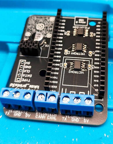

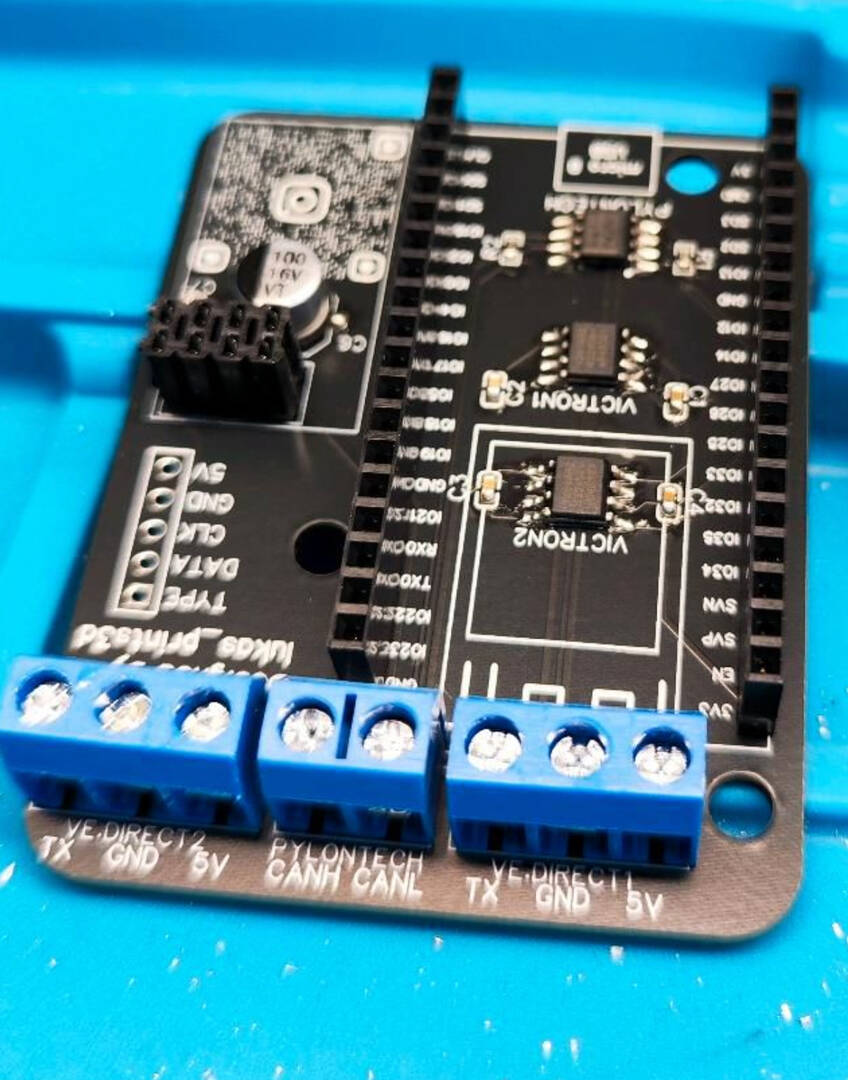

Wo kann man die kleine Platine kaufen?
Danke und Gruß
