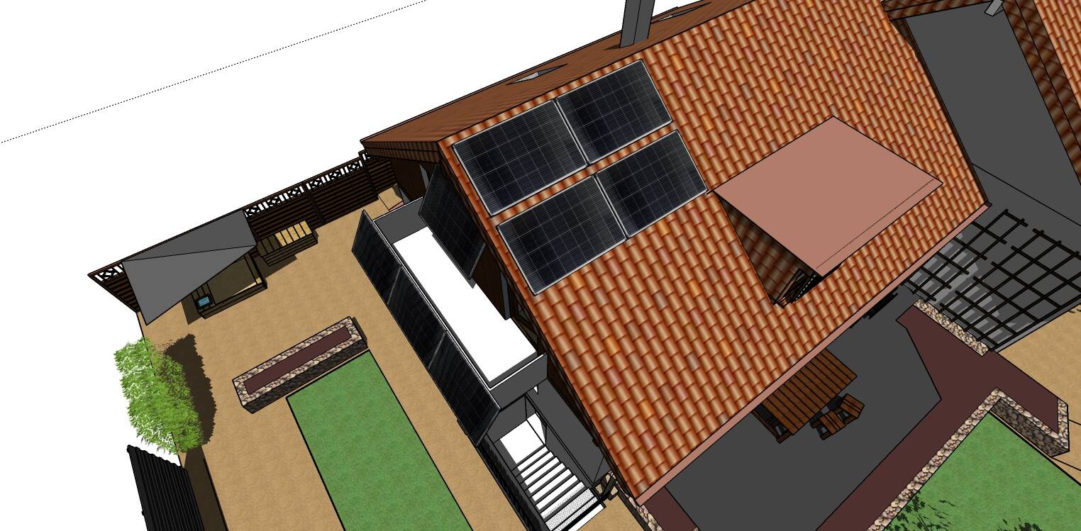

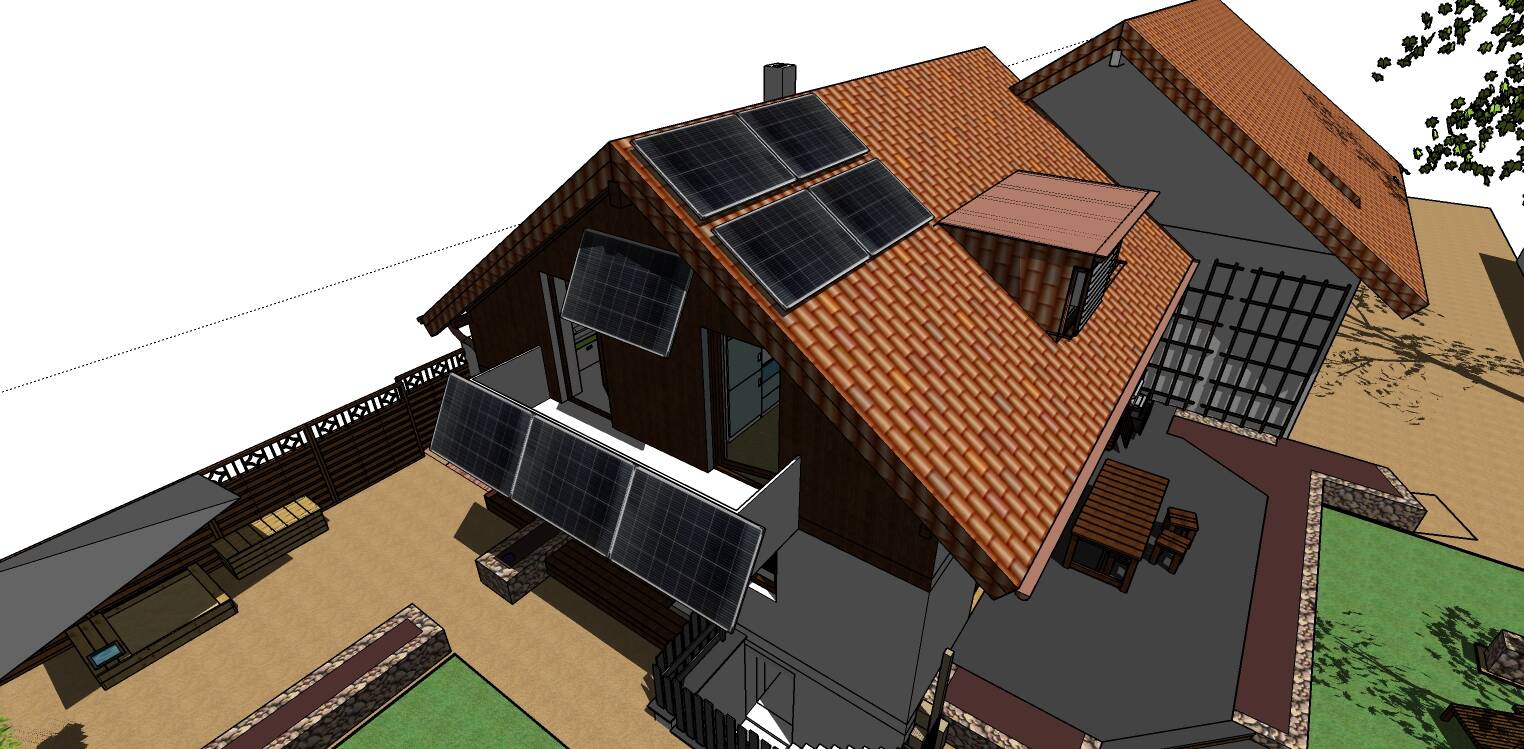

Um nun aber im Winter trotzdem noch einiges an Strom in den Speicher zu bekommen würde ich gern die besagten 8 Module an die Speicher hängen und in der Ausrichtung verteilen um die Eingänge nicht zu überlasten... 4 Module nach Süden (mit 30° Ost-Tendenz) liegend auf dem Dach (35°) und 4 Module nach Westen (mit 30° Süd-Tendenz) am Balkon (60°)
Was sagen die Fachleute unter euch, funktioniert das so? Ich meine bezüglich der Ausrichtung und der Parallelschaltung bei meiner um 90° versetzten Ausrichtung und was sagen die MPPTs in den Speichern zu der Klemmung? Oder seht ihr irgendwelche anderen Schwierigkeiten/habt eine ganz andere Idee das zu realisieren?

Unser Objekt:
Das zweite Bild zeigt exakt die Einfallrichtung der Sonne um 12Uhr am 21.Juni (also intensivster Sonnenstand) - falls das hilft.
