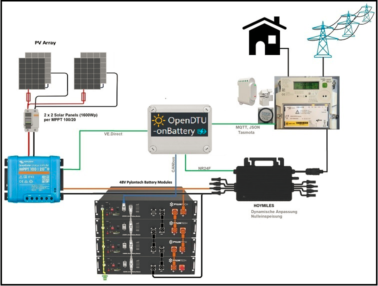

Balkonkraftwerk mit Speicher und dynamischer Laststeuerung bauen. Funktioniert das so? DMEGC Panels, Anker Solix E1600, Hoymiles HM-1500, Shelly Pro 3em, OpenDTU

Also gut, denken wir nochmal neu: mit dem Pylontech-Akku entfällt ein externes BMS und somit das Relais und auch die Einschaltstrombegrenzung (der Pylontech hat diese Soft-Start Funktion - reicht die um den WR zu schützen?).
Könnte dann so aussehen:
Was den Aufbau auch etwas aufgeräumter macht. Wenn ich es richtig verstehe benötigt es neben dem im Bild gezeigten nur noch Streifensicherungen in den Plus-Leitungen vom Victron zum Akku und vom Akku zum WR, richtig?
Ich verstehe bezüglich der Kommunikation noch nicht ganz wie das läuft… die DTU muss mehrere RJ45 Anschlüsse haben? Einmal zum victron (VE-Can Modell) und einmal zum Akku? Und zum WR dann per WLAN.
Zu den Pylontech: Suche hier im Forum nach "Pylontech Softstart"
Ansonsten ja überall Sicherungen dazwischen... Der MPPT 100/20 reicht aber immer noch nicht da deine Module in der Verschaltung den maximalen Kurzschlussstrom von 20 Ampere des MPPT 100/20 übersteigen. Du brauchst mindestens einen MPPT 150/35...

Sowas hier zb. wäre ideal dann hast du alles an Bord: OpenDTU on Battery Platine mit Maximal-Ausbau DC/DC und JK-BMS Stecker
@u-f-o
Ja das hatte ich erfasst, ich würde den Victron 150/70, einen davon, benutzen und vom Akku zum WR mit Busbars verkabeln. Oder ist es besser zwei 150/35er zu verwenden?
Könntest du noch was zur Dimensionierung der Sicherungen sagen?

Wozu einen MPPT 150/70?
Der MPPT 150/35 kann an 48V 2000 Watt PV-Leistung verarbeiten.
Du hast 1640Wp also 1640Wp/48V= 34 Ampere Ladestrom wenn der Akku leer ist, passt also sehr gut :wink:.
Ich würde es so einfach wie möglich aufbauen, also nur einen Laderegler.
Die Sicherungen must du entsprechend deiner Kabelquerschnitte wählen.
Also so groß wählen das die Sicherung auslöst bevor das Kabel wegen zu hohen Strom zu glühen anfängt.
Ich dachte ihr hättet Bedenken geäußert wegen meiner verschiedenen Himmelsrichtungen, dass evtl. bei Teilbesonnung beider Richtungen doch mehr Leistung reinkommt als vermutet. Also habe ich "sicher" gedacht und mich für den 100/70 entschieden. Der Kompromiss wäre wohl der 150/45...
Der hat aber keinen CAN-Anschluss, nur VE-Direct. Und da ich das Thema OpenDTU onBattery noch keineswegs erfasst habe muss ich nochmal Fragen ob ich den CAN weglassen kann?

Alles leicht verwirrend... deine Zeichnung zeigt nur 4 Module mit insegsamt 1600Wp, davon bin ich ausgegangen. Also nun doch insgesamt 8 Module? Warum packst du dann eigentlich nicht gleich alle 8 Stück auf das Dach Richtung Süd wenn sich die Geschichte mit dem Anker Solix ja inzwischen erledigt hat? Das eine Modul auf der Stirnseite über dem Balkon unter dem Dach macht eh wenig Sinn wegen Verschattung. Wenn du zwei Strings machst als 2S2P reicht auch ein MPPT 150/70 nicht aus da der nur 50 Ampere Kurzschlussstrom kann. Ein Modul hat ja 13,77 Ampere Kurzschlussstrom, und bei 2x 2S2P biste schon bei 55 Ampere. Und warum eigentlich nicht gleich eine Anlage mit einem Multiplus dann hättest du auch gleich Notstrom im Falle des Falles. Aber so geht halt eins ins andere :upside_down_face:... Ich meine als Balkonkraftwerk geht das ganze ja eh nicht durch.
Wie groß wird eigentlich der Akku? Ich meine der muss den Strom auch abkönnen und Pylontech empfiehlt 50 Ampere bei einem US5000 also 0,5C. Ich persönlich lade nie mit mehr Ladestrom wie 0,3C auf Dauer. Wenn du zwei davon parallel nehmen würdest wären das bei 0,3C Laderate 60 Ampere Ladestrom. Aber das muss jeder selbst wissen...

ja, entschuldige die Verwirrung. aber die Grundidee hat sich mit zunehmender Recherche zunehmend verworfen. Ihr habt mich eben mit dem Selbstbau-Akku-Virus infiziert. Und die Zeichnungen sind nicht von mir, die habe ich nur verwendet, weil sie schematisch das zeigen wie ich es auch realisieren möchte.
4 Panels für vormittags, in 2 strings, also 74V und diese dann parallel, also 28A. Und 4 Panels für nachmittags, genauso verkabelt. Die jeweils 2S2P kommen dann parallel am Laderegler an. Also ja, im Prinzip 2x 2S2P, aber da die Sonne ja nicht gleichzeitig aus beiden Richtungen scheinen kann addieren sie sich nicht und auch bei äußerst günstiger Teilbesonnung beider Richtungen sind immernoch ein paar A Puffer bis die 45A erreicht wären. Bitte gern korrigieren wenn ich falsch rechne. Ich kann auch den 150/70 nehmen wenn es beruhigt.

Es soll der US5000 werden. Der somit mit dem MPPT 150/45 ganz gut bedient wäre?!
Wo kommen denn jetzt wieder die 45A her... nicht mit dem Ladestrom verwechseln gelle :grinning: :slightly_smiling_face:?
Der MPPT 150/45 kann zb. 50A Kurzschlussstrom und der 150/70er auch.
Und die Werte von den Modulen sind ja auch für eine Sonneneinstrahlung von 1000W/m², das erreichst du nur unter optimalsten Bedingungen.
Ansonsten ja wenn du den Strom wirklich nicht übersteigst finde ich ist der MPPT 150/45 ganz passend.

Du must halt einfach alles an deine OpenDTU und am besten mit Stecker anschließen können, und brauchst dazu die passenden Anschlüsse.
Der Pylontech zb. hat ja RJ45 (CAN Bus) und die von mir verlinkte OpenDTU von Alex_S hat zb. nur einen RJ45 Anschluss aber zwei VE.Direct.
Normal reicht VE.Direct vollkommen aus. Im Datenblatt zum MPPT 150/70 kannst du die Verschaltung mehrerer Laderegler mit VE.Can sehen.
Ansonsten: VE.Can vs. VE.Direct
Gut, also kommt der Akku mit RJ45 an die DTU und der Victron mit VE-Direct an die DTU und der WR wird per WLAN angesteuert, ja?

@bollekk die openDTU hängt im WLAN. Der WR wird über eine Funkeinheit der DTU angesteuert.
Beim WR aufpassen und keinen mit WLAN (also intern verbauter DTU) zu kaufen. Des weiteren gibt es zwei Funkstandards einmal für die HM-Serie und einmal für HMS/HMT Serie und die DTU braucht natürlich das entsprechende Funkmodul.
