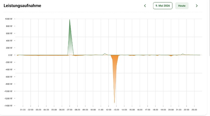

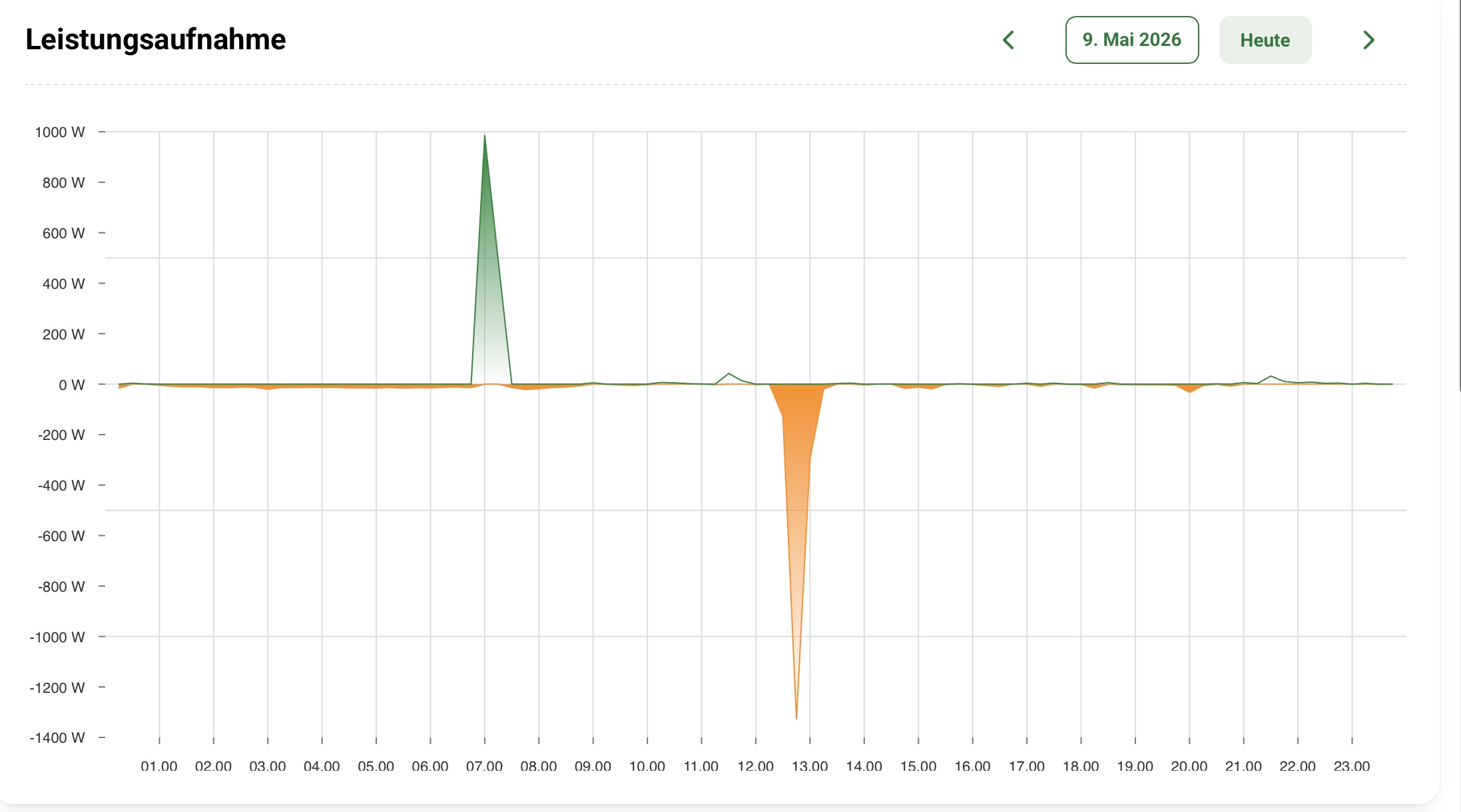

ich hätte da mal eine Frage an die Leute die bereits ein Smartmeter (iMSys) im Einsatz haben.
Ich habe derweil noch einen Ferraris-Zähler, ein Balkonkraftwerk mit etwas mehr als 800 W Einspeisung und bekomme bald mein Smartmeter / iMSys, welches dann ja meine Einspeisung ebenfalls bemerkt bzw. meldet.
Grund für den Umstieg ist, dass ich mein eAuto nachts zu günstigeren Tarifen laden kann und ich dies sowieso auch schon mache.
Wie verhält es sich wenn ich meine Einspeisung gerade bei vollem Sonnenschein nicht auf die 800 W drossele und auch mal mehr einspeise? Fällt mir das irgendwann auf die Füße? Hat da jemand Erfahrungen?

Bei einem echten iMSys werden die Daten in 1/4 Stundentakt erfasst und zum VNB übertragen. Wenn mehr als 200wh in 15 Min ins öffentliche Netz fließen, dann sehen sie es und wissen dann, dass mehr als 800W eingespeist werden. Doch was der VNB dann macht, dass wissen wir nicht. Was er machen könnte, ist geregelt. Du musst Strafe zahlen.

imsys erkennt peak über 800W und VNB weiß bescheid.

Ich bin nicht sicher ob das imsys peaks misst. Meiner Meinung nach liefert es nur Verbrauch und Einspeisung im 15min takt.
Wenn du peaks mit >800W vermeiden willst muss ich dir leider sagen das du das vergessen kannst. Jeder Herd taktet so wild rum das deine Regelschleife diese peaks erzeugen wird. Das passiert im normalen Betrieb

Der Meßstellenbetreiber sieht die Leistungsaufnahme schon. Ob er die aber an den VNB bzw. Stromlieferant weitergibt ? Die interessiert eher der Verbrauch. Die Leistung wird nur interessant für den VNB, wenn er eine steuerbare Verbrauchseinrichtung dimmt und später den Nachweis haben will.
