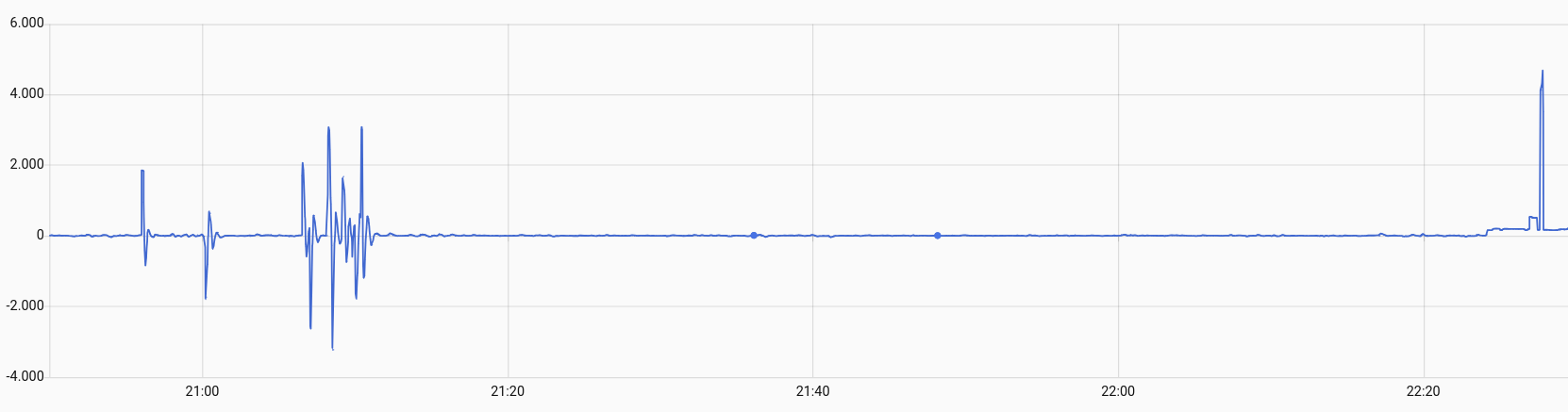

Granularität auf Sekundenbruchteile wäre schlecht. Stell dir vor, jemand macht nen kurzen und der Zähler speichert 6kA für deine Grundgebühr-Berechnung, in D gilt die für 1 Jahr!
Nein der Zähler speichert die 6kA dann für 15 Minuten, bis zur nächsten Übertragung (so meine aktuelle Interpretation). Unabhängig kann man solche Spitzen auch Problemlos rausfiltern.
Außerdem wird Null-Einspeisung nicht in ms regeln. Daher gibt es ja auch die Probleme mit PWM-Verbrauchern, wie oft verwandten pwm Heizstäbe.
