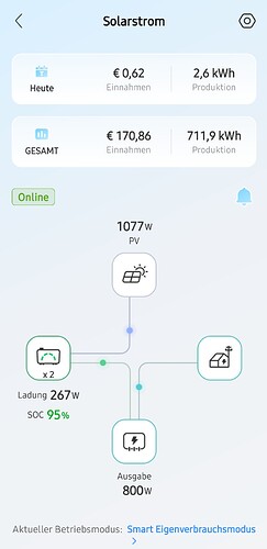

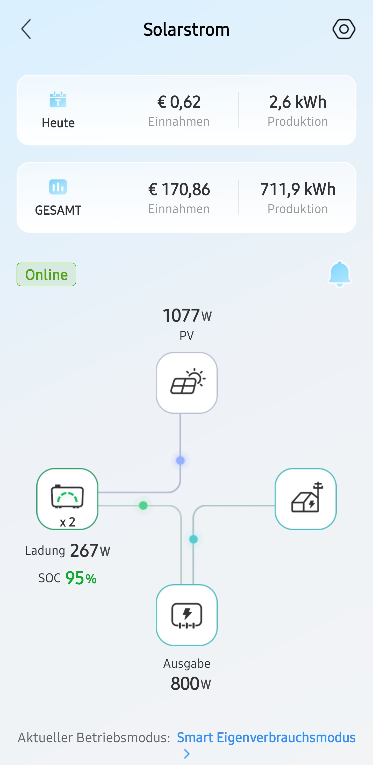

Ich habe mit einem Akku angefangen. Bei mir werkeln 2 Module á 450 Watt. Bei ordentlich Sonne hatte ich immer gut Überschuß. Anfangs war das aber kein Problem, da ich noch einen Ferraris Zähhler hatte. Nach Austausch des Zählers gegen einen Digitalzähler sah das aber schon anders aus. Ich verschenkte zu viel Strom und konnte nicht alles verbrauchen. Manchmal ließ ich meine Infrarotheizung laufen, war zwar Winter, aber das war nicht so die optimale Lösung. Kaufte also einen 2.Akku. Wollte denen nicht so viel Strom schenken. Ich weiß, ist finanziell nicht zu rechtfertigen. Momentan ist es hier so, daß wir sehr viel Sonne haben. Einen 3.Akku würde ich auch noch voll bekommen. Meine beiden sind mittags schon randvoll. Heute hatte ich von meinen beiden 450 Watt Modulen 1077 Watt in der Spitze. Das hatte ich im letzten Jahr nicht mal im Hochsommer. Über den Winter motte ich die beiden Akkus immer ein.
Seit Inbetriebnahme meines ersten Akkus, installierte ich mir ein Shelly Smartmeter. Funktioniert mittlerweile ganz gut.

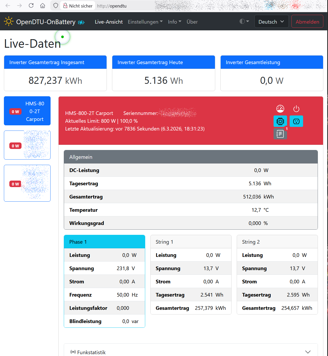

App ist schön und gut - aber mit den Hoymiles ohne W und einer openDTU kann man deutlich besser steuern und an z.B. Smarthome (Home Assistant etc.) anbinden. Dazu funktioniert das ganze auch noch lokal - daher würde ich immer die Versionen ohne W bevorzugen :wink:
Dazu hat open DTU eine Weboberfläche, die man auf jedem Endgerät (PC, Tab, Handy etc.) anzeigen kann und die meist auch deutlich mehr Werte zum anzeigen / steuern bietet.
Ansicht am PC:
Das sieht gut aus, läuft das direkt auf dem openDTU? Einen HA habe ich nicht derzeit, ist geplant aber noch weiter weg.
ja, das macht das kleine Kästchen "openDtu". Es kann mit dem WR über 868 Mhz mit dem HM "reden" und mit dir über dein Haus WLAN kommunizieren. Wenn ein Akku dazu kommen soll, nimm die Variante mit "openDtu on battery". Es gibt (leider) 2 Varianten vom HM WR. Die ältere sprach mit 2,4 Ghz (aber kein WLAN), die neueren mit 868 Mhz. Bei den optenDtu "Kästchen" gibt es beide Varianten und auch welche, die beides können.
