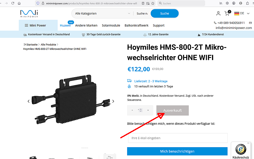

letztes Jahr hatte Reichelt noch 800 ohne W
heute, erste Suche:
Ist aber ausverkauft!
Denke, den bekommt man nur noch gebraucht.
Leider durch Krankheit nicht weiter verfolgt, schaue was ich irgendwo fertig bekommen für einen guten Kurs.
Wer sagt das? Hier gibt’s den für schmales Geld…
Das ist die Version mit WiFi :wink:
Sorry, falscher link, hier …
