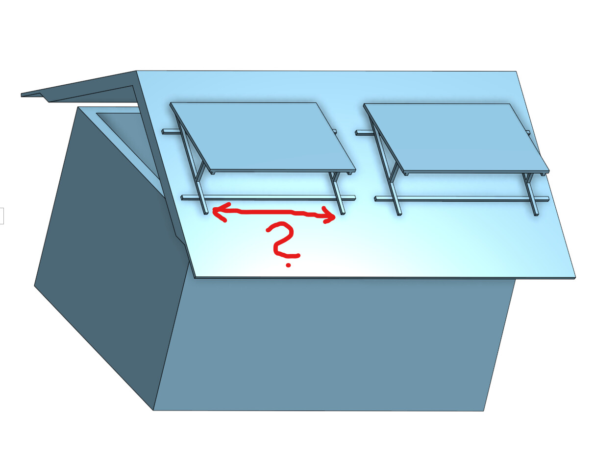

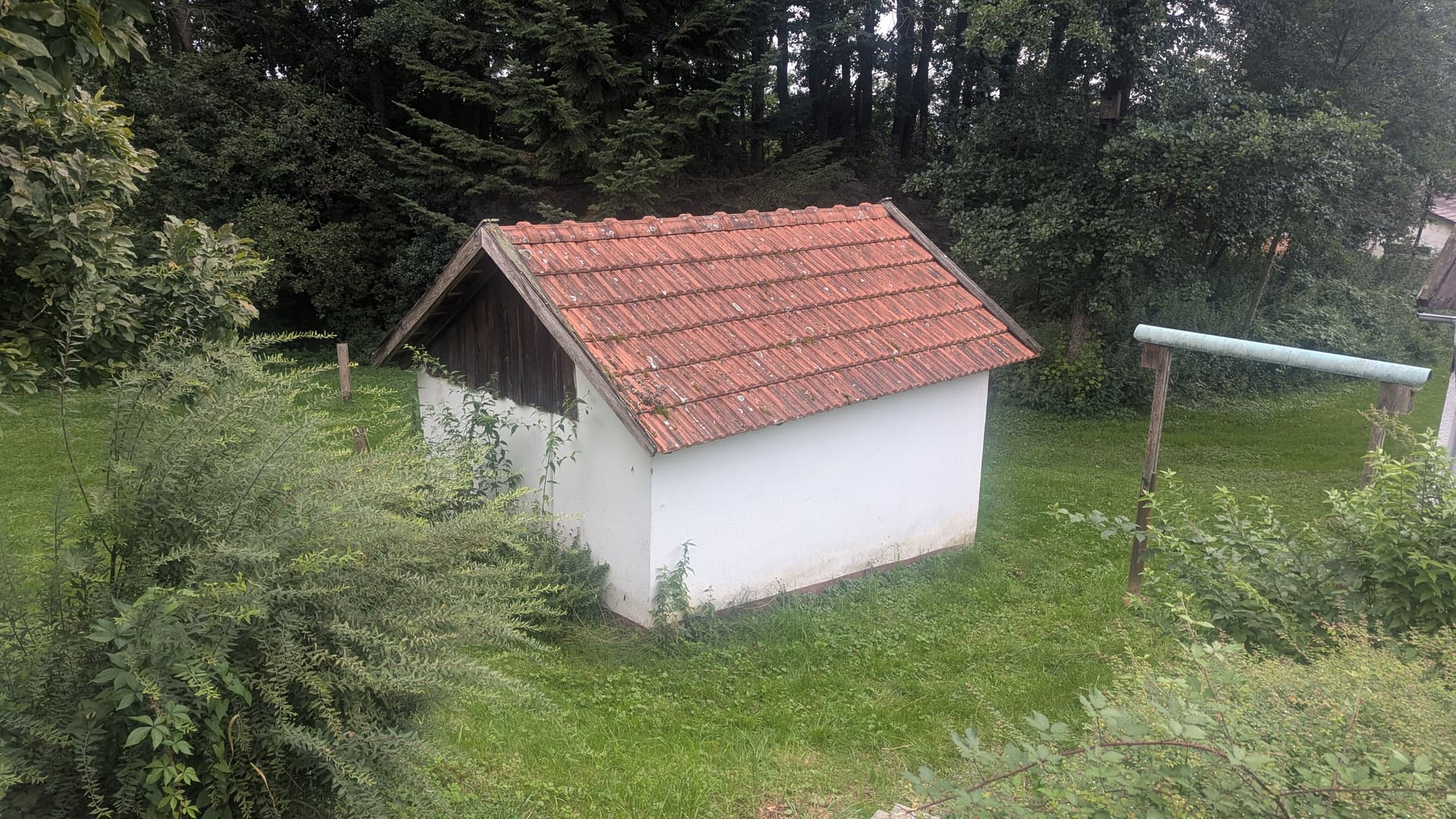

Hallo ich habe mir das selbe mit 4 Platten vom Netto geholt.
Ich wollte gerne zwei West zwei Ost Ausrichtung auf dieses kleine Dach mit Falzziegeln.
Steigung ca. 30 Grad
4.6 x 2.2 meter pro Dachfläche.
Jeweils außen an den Rand mit maximalen Abstand,
auf 15 Grad aufgeständert wäre mein Plan.
Ich bräuchte Beratung zwecks befestigung, gibt's dazu vorab iwo eine Anleitung?

Ich würde da erstmal nicht aufständern.
30° ist bei Ost West kein wirklicher Nachteil.
Ich hätte eher wegen dem bifazialfaktor aufgeständert (der wohl eh kaum was bringt) und um flexibler zum sein zum testen? Leider ist vom Westen her eh Recht Schattig wegen Bäumen ...
Un von dem Befestigungsmaterial her passt das so wie gedacht?
Ich würde ne Befestigung aus U Profilen vorziehen wenn man aufständert. So Winkel sehen zumindest doch etwas schwachbrüstig aus. Oder Neigung des Dachs und dann einfach Standardmaterial.
OK Dankeschön, u Profile? Also keins der zwei Links die ich geschickt habe?
Wie oft muss man so Platten befestigen? Ich hoffe mal nur einmal rechts einmal links, anders hab ich eigentlich auch noch nie gesehen?

Die hab ich neulich für ne Wandmontage bei einer bekannten benutzt. Mit Dachhaken bei Dir wohl auch eher mühsam bzw Unterkonstruktion nötig … Ich würde ne ganz normale Dachhalterung machen. Das Buch hier von Andreas kennst Du?
Nein das Buch kenne ich nicht.
Evtl. mach ich das auch ohne Aufständerung und Sch... einfach auf die Bifazialität.
Mein Hauptproblem ist jetzt aber leider, das ich keine Montageanleitung finde wie groß ich den Abstand zwischen den beiden Befestigungen machen muss.
Außerdem sind die Panelenränder 30 oder 35mm dick laut Beschreibung ...
Somit kann ich ja kaum die richtige Anzahl und Längen an Befestigungsschienen kaufen.
Anbei noch ein Bild wie ich es mir vorgstellt hätte ca.
Unter "Mehr" findest Du das Buch als PDF bzw. die Daten zum Kaufen. Die Module werden üblicherweise von oben geklemmt, die Rahmen haben inzwischen überwiegend 30 mm Dicke, siehst Du aber im Datenblatt. Breite scheint inzwischen auch auf 1134mm normiert zu sein. Die Stelle, wo man klemmt, sollte nicht am Rand sitzen sondern etwas eingerückt sein, ich habs die Tage so 30cm vom Rand gemacht; gibts vermutlich auch Specs für. Nur bei den extra großen Modulen so in der 600 Watt Klasse wird an drei Stellen geklemmt. Bei dem, was vernünftige Aufständerungen kosten, würde ich mir das auch sparen.
