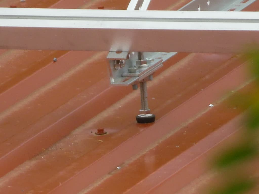

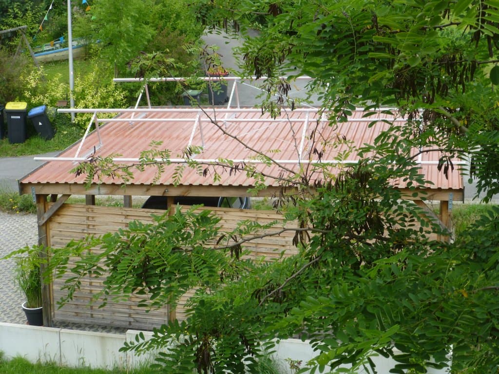

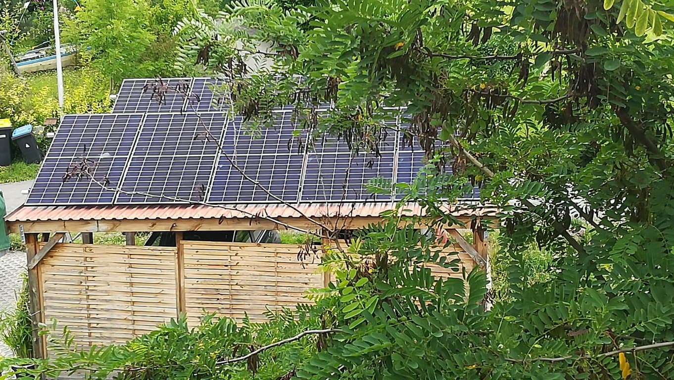

Wegen der Befestigung mach dir nicht zu viel Kopf. Ich habe 2 Sets, die jeweils für ein(!) Modul gedacht waren, genommen, da 6 Meter Profile quer drüber und dann 5 Module drauf gemacht.
hat die Herbststürme schon erfolgreich und problemlos überstanden :wink:
Die Module sind mit diesen Rahmenklemmen befestigt, die auch bei deinem Amazon Set bei sind, und nicht durch die vorgegebenen Löcher geschraubt - das geht bei der Konstruktion ja kaum und ich halte es so für stabiler, da die Flächen größer sind und das ganze Profil 'involviert' ist.
Es gibt die Aufständer-Sets in unterschiedlichen Materialstärken, da habe ich die dickeren genommen. ich glaube 3mm. An den stark belasteten Stellen hab ich noch etwas 'unterfüttert', aber ich hab das Set ja auch "2.5-fach überlastet". Eine Reihe steht auf 8 Stk 12mm Stockschrauben, mehr ging nich weil nur 2 Balken drunter laufen.

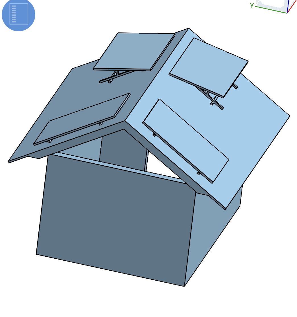

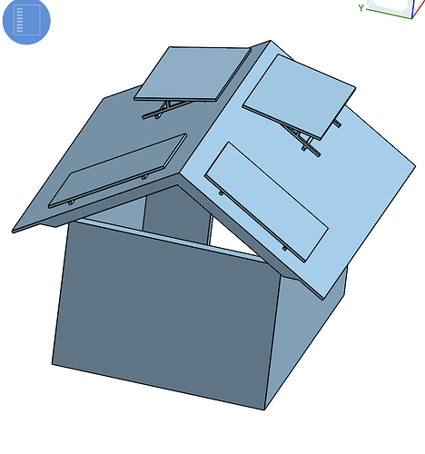

Werde es so aufstellen damit ich 4 verschiedene Winkel habe + 2x horizontal 2x vertikal.
Einmal ost einmal Westhausrichtung, ich hoffe so hole ich auf den Tag verteilt immer was raus.

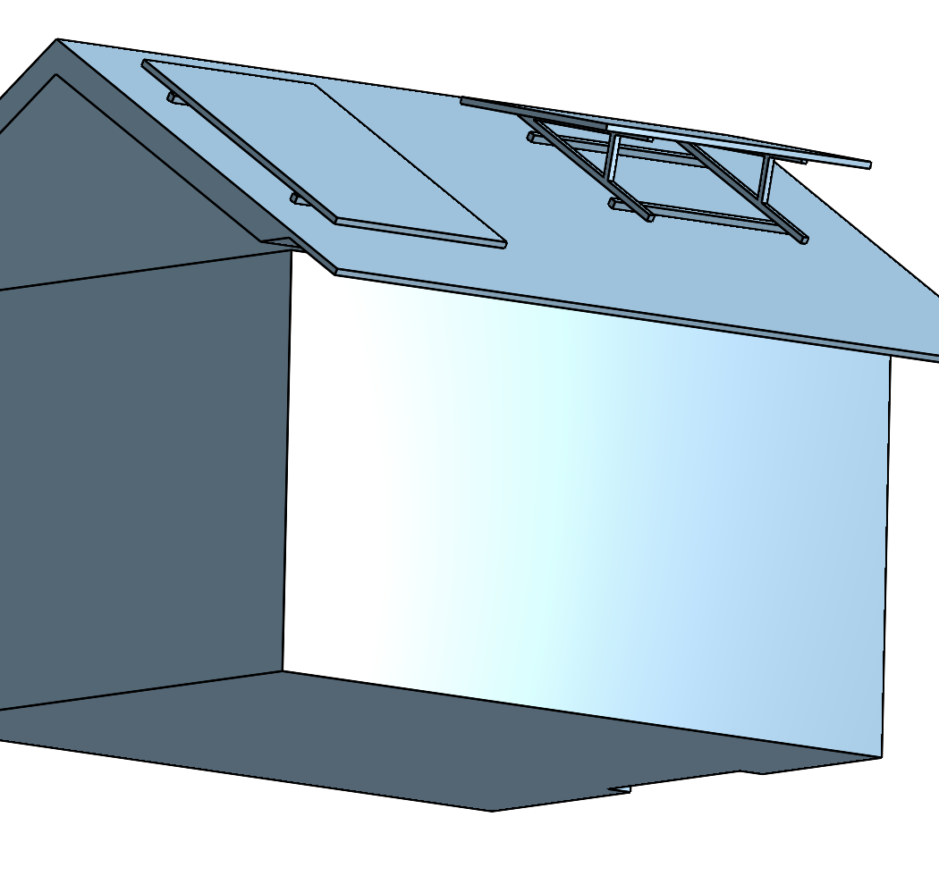

Anbei Bilder mit Original-maßen des Dachs Halterung und Befestigungen.
Leider geht nur ein Bild pro Post tut mir leid für die Thema verfehlt un das zuspammen hier aber evtl gibt's noch Tipps wie ich die Kabel durchs Ziegeldach bringe? Einfach Nasen "wegflexen" und durch oder eine Kabeldurchführungen?
