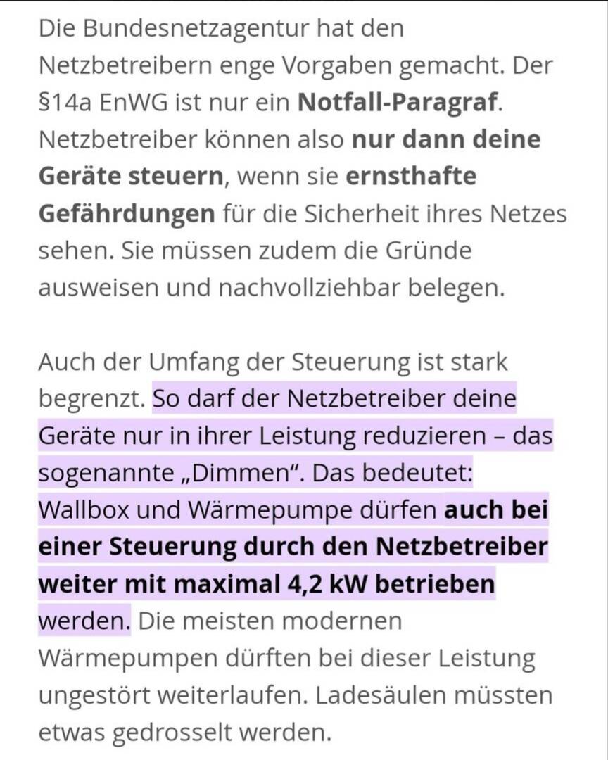

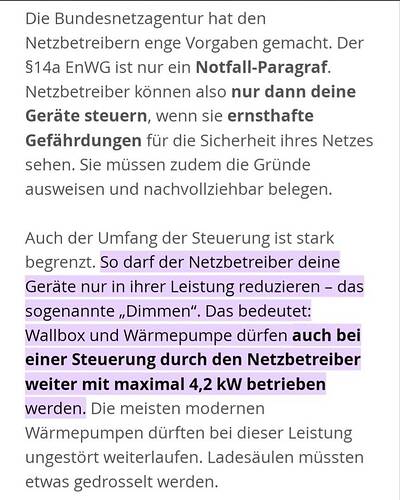

- Ich bin froh meine Förderung bekommen zu haben als es diesen Blödsinn noch nicht gab. Welchen Sinn macht es Geräte netzdienlich auf 4,2 kw zu drosseln, wenn die Leistungsaufnahme wesentlich darunter liegt?

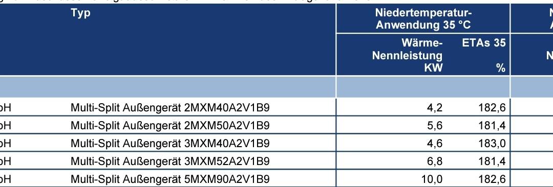

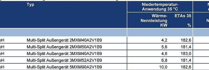

Bei Daikin sind jetzt anscheinend MultiSplit Geräte wieder förderfähig. Warum nur MultiSplit und keine SingleSplit?
Die in der Liste auf geführten Multi Split Aussengeräte haben eine Nennwärmeleistung von 4,2kw und darüber. Bei der Netzdienlichkeit geht es ja anscheinend darum die Leistungsaufnahme auf 4,2kw zu reduzieren. Wäre doch möglich das die beim Bafa die Leistungsaufnahme mit der Wärmeleistung verwechselt haben. Es macht natürlich trotzdem keinen Sinn deshalb Geräte unter 4,2kw von der Förderung auszuschließen.

@tom67 Es geht nicht um die thermische Leistung. Die interessiert den VNB nämlich nicht. Die elektrische Leistungsaufnahme ist von Bedeutung. Nur die "überlastet" ggfls. das Stromnetz. Datum der Genehmigung / Bewilligung des Förderantrags ist Stichtag. Netzdienlichkeit war damals nicht Bestandteil der Förderbedingungen, oder?

@thorstenkoehler Das es nicht um die Wärmeleistung geht ist mir klar. Was auffällt ist, dass nur Geräte über 4,2kW Wärmeleistung in der BAFA-Liste stehen und nachdem die von mir bei meinem 2. Antrag für mein Daikin Multisplitt einen hydraulischen Abgleich und einen Nachweis über die Luftvolumenströme verlangen wollten, habe ich starke Zweifel an deren Fachkompetenz.
Auch wenn es diese Grenze von 4,2kW gibt muss meines Wissens das Energieversorgungsunternehmen trotzdem in der Lage sein, die LLWP komplett vom Netz zu nehmen. Bei getrennter Messung hat man aktuell einen Rundsteuerempfänger, mir ist nicht klar wie der bei Daikin angebunden werden soll.
