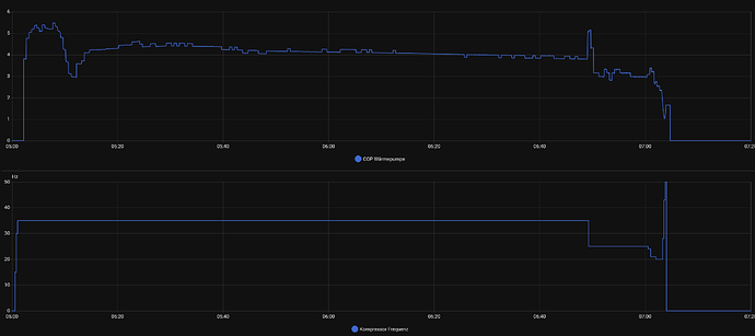

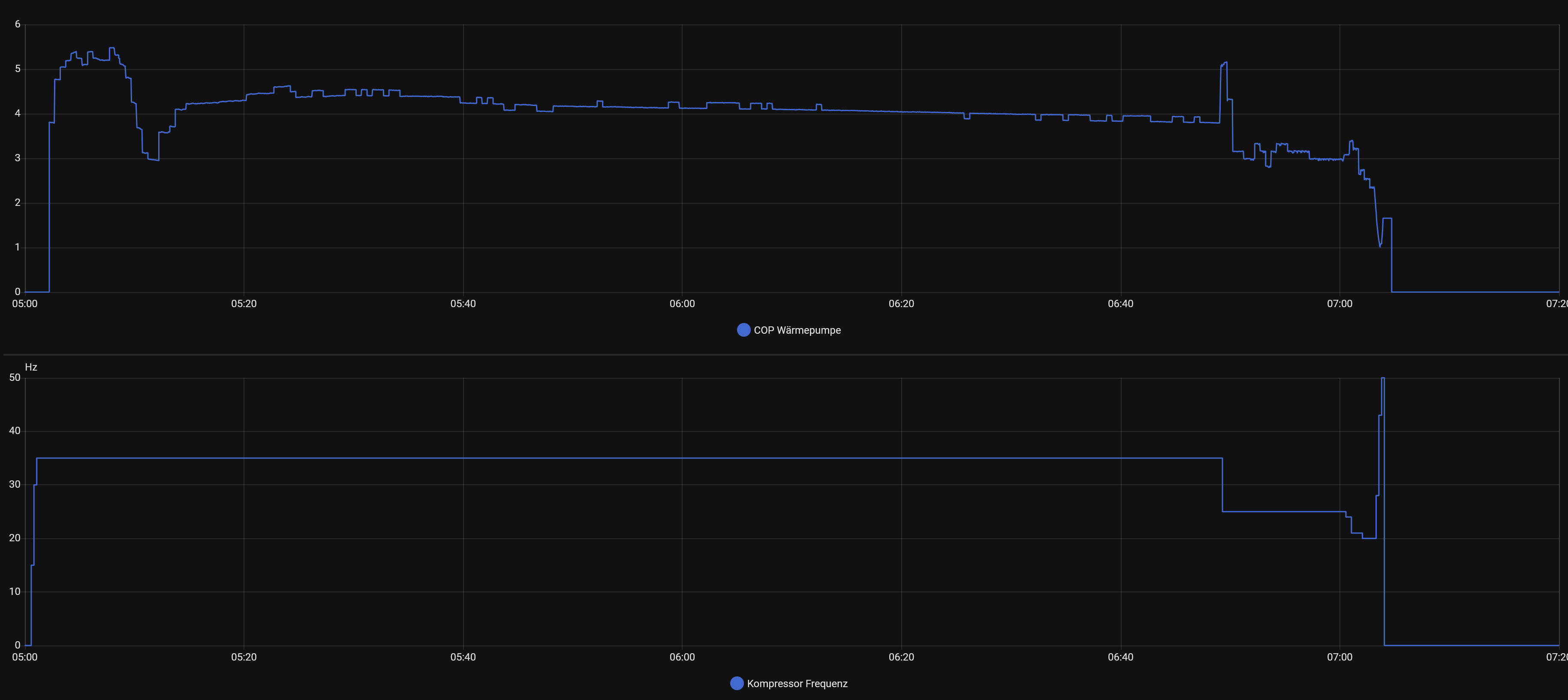

Ich habe die Wärmepumpe fest auf 35Hz heute morgen laufen gelassen.
Und um ca. um 6:50 die Frequenz herunter gestellt wie es @ricki57 gemacht hat. Der Strom ist auf 610Watt gesunken aber habe nur ca. 1,8kw thermische Leistung herausbekommen. Auf dem Bild sieht ihr wie die Efficents gesunken ist. (COP) Ich glaube der Hersteller hat die Wärmepumpe auf 35Hz limitert weil sie dann zu inefficent läuft. :face_with_diagonal_mouth:
Ja die WP lief nur ca. 10 min mit 25Hz, es ist leider noch zu Warm um die WP dauerhaft laufen zu lassen. :grin:
PS: Ausschläge könnt ihr ignorieren, Strom wird alle 2 Sekunden aktualisiert und Thermische Leistung nur alle 1 Minute... :kissing_face:
