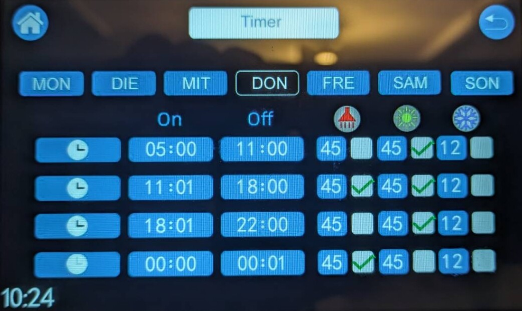

Wieder mal eine Verständisfrage zum Timer und dessen korrekter Einstellung.
Ich bilde mir ein gelesen zu haben, dass zwischen den Timern ein Puffer von 1 Minute einzuhalten ist.

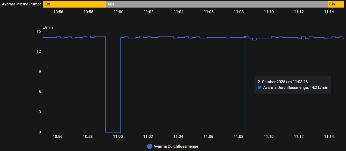

Ich habe das jetzt um 11 Uhr beobachtet und folgendes Phänomen festgestellt:
Wie aus der Grafik ersichtlich, schaltet sich die interne Umwälzpumpe um 10:59:10 ab und erst wieder um 11:13:55 wieder ein.
Interessanterweise geht die Durchflussmenge aber nur im Zeitraum von 10:59:10 und 11:00:10 auf 0 L/min.
Ich schließe daraus, dass die Pumpe doch nur 1 Minute pausiert hat!
Daher meine Frage ist die Timereinstellung so wie ich es gemacht habe korrekt oder wird diese 1 Minute doch nicht benötigt?
Abgesehen davon, verstehe ich die zusätzlichen Werte mit ‘45’ nicht wirklich. Übersteuern diese die Einstellungen in den Parametern P02 & P04?
Bin gespannt auf die Rückmeldungen!

Ich habe den Timer mal getestet und die dort eingestellten Werte überschreiben P02.
Allerdings hatte ich mal die Timer ohne 1 Minute Differenz eingestellt.
Daraufhin pendelte am Schaltpunkt die Solltemperatur ständig zwischen dem alten und neuen Wert. Die Umwälzpumpe schaltete ca. im Minutentakt ein und aus.
Verdichter und Lüfter haben sich nicht eingeschaltet und die Uhrzeit blieb auf dem Schaltpunkt 6:00 stehen.
Erst nach stromlos machen und wieder Einschalten lief die Anlage normal weiter.
