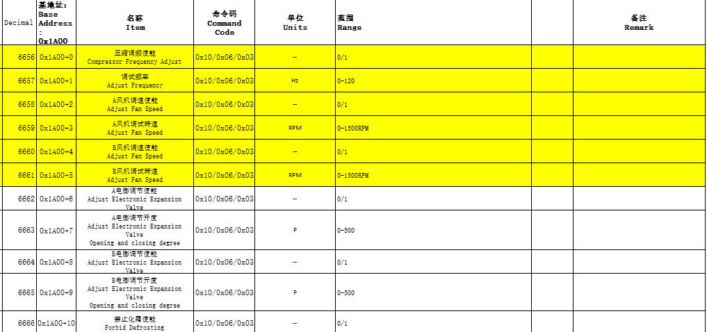

Interessant! Diese 6xxx-Register sind mir noch gar nicht aufgefallen.
Ich arbeite zur Zeit mit den 4xxx und 8xxx.

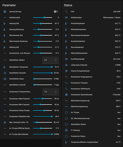

Zur Zeit sieht mein Dashboard wie folgt aus:
Cool! Aber du hast dir viele Werte rausgesucht die “gefährlich“ sind wenn du sie verstellst. Max Frequnz Wärmepumpe solltest du nicht zu hoch einstellen
Ich weiß! Derzeit läuft sie auch noch nicht und ich werde mich schön langsam herantasten.
Und natürlich auch die Erfahrungswerte jener berücksichtigen, die sie schon im Einsatz haben!

Die Avarma ist ja eine WP mit “DC-Inverter Technologie” und ich interpretiere “DC” als Direct Charge = Gleichstrom. Dann müsste die WP ja auch einen AC/DC Wandler haben oder versteh ich da jetzt etwas vollkommen falsch?
Für mich stellt sich die Frage auch deshalb, weil es bei den Modbus-Registern eines mit AC-Spannung und eines mit DC-Spannung gibt.
Wenn ich mir also in weiterer Folge den COP aus Vorlauf, Rücklauf, Durchfluss, Kompressor Eingangsstrom & AC oder DC Spannung errechnen möchte, welche Spannung nehme ich? AC oder DC?

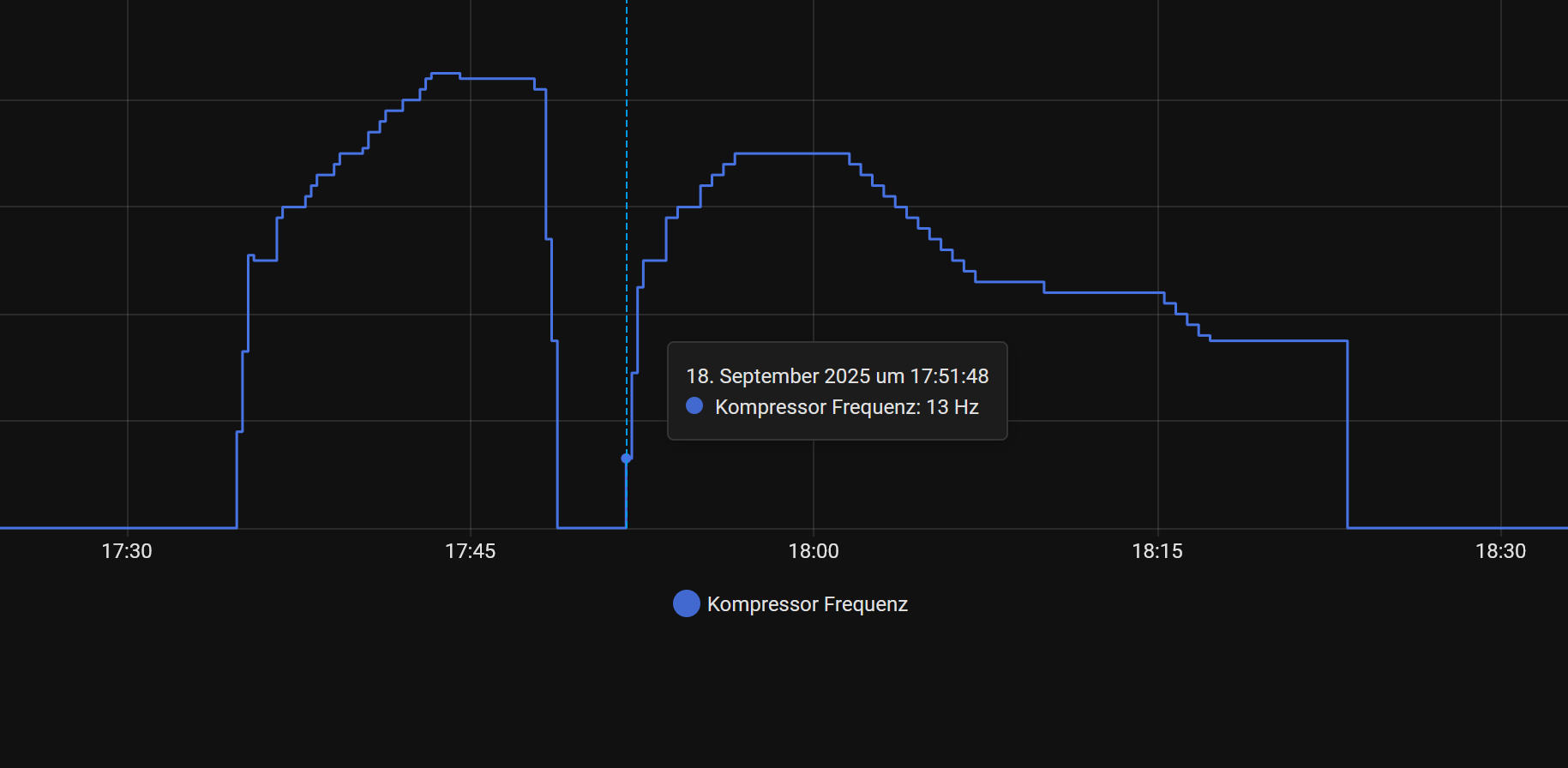

Ich habe im Internet gelesen das welche die minimum Frequenz der Wärmepumpe auf 25Hz reduziert haben um weniger zu takten. Was haltet ihr davon? Warum sollte der Hersteller das nicht selber machen, wenn es gut wäre.
Parameter Wert: P46 /// Min: 0Hz /// Max: 90Hz /// laut Anleitung (Modbus Register: 8236)
Der Standert Wert liegt bei 35Hz. Wenn die Wärmepumpe startet läuft sie sogar langsamer an.
DC steht für Direct Current, nicht Charge.
Zur Berechnung nimmst du die AC Spannung, also Netzspannung, mit der die Pumpe arbeitet. Dort misst du auch die Stromstärke und kannst dir daraus die elektrische Leistung errechnen.
DC Inverter bedeutet, dass der AC Strom gleichgerichtet wird und damit eine variable Spannung und Frequenz erzeugt wird, mit welcher die Spulen der Kompressor angesteuert werden.
Natürlich ‘Current’ und nicht ‘Charge’ - komme bei meinen vielen Modbus-Registern gerne mal durcheinander, sorry.
OK, ich verstehe natürlich die Vorgehensweise nur trotzdem bleiben für mich 2 Dinge offen:
  1. Warum ‘nur’ 240 Volt AC-Spannung obwohl 3-Phasige Anspeisung?
  2. Warum auch eine DC-Spannung als eigenes Modbus-Register?
    Ich werde dazu auch mal die FA Hofmann direkt kontaktieren.

Hallo, ich habe mir im Mai 2025 die 6,4KW Variante eingebaut!
Gestern Abend das erste Mal eingeschaltet und nach 20 Minuten
fing die Wärmepumpe an zu takten!

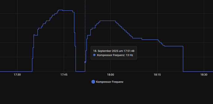

Danach bin ich mit der Frequenz bis auf 20 Hz runter.
Jetzt geht sie mit der Leistung bis auf 280 W runter,bei Vorlauf 29 Celsius
und Aussentemperatur 10 Celsius!
In einem anderen Forum hat jemand geschrieben,dass man theoretisch bis auf 12 Hz
Runter gehen kann,wollte ich wegen der Schmierung des Kompressors aber nicht versuchen!
Ich denke,dass das Teil ab Werk auf Funktion eingestellt ist.
Das Schöne ist,dass man viel selbst einstellen kann,deshalb fiel die Entscheidung auf
diese Pumpe!
Man muss allerdings auch wissen was man tut!
