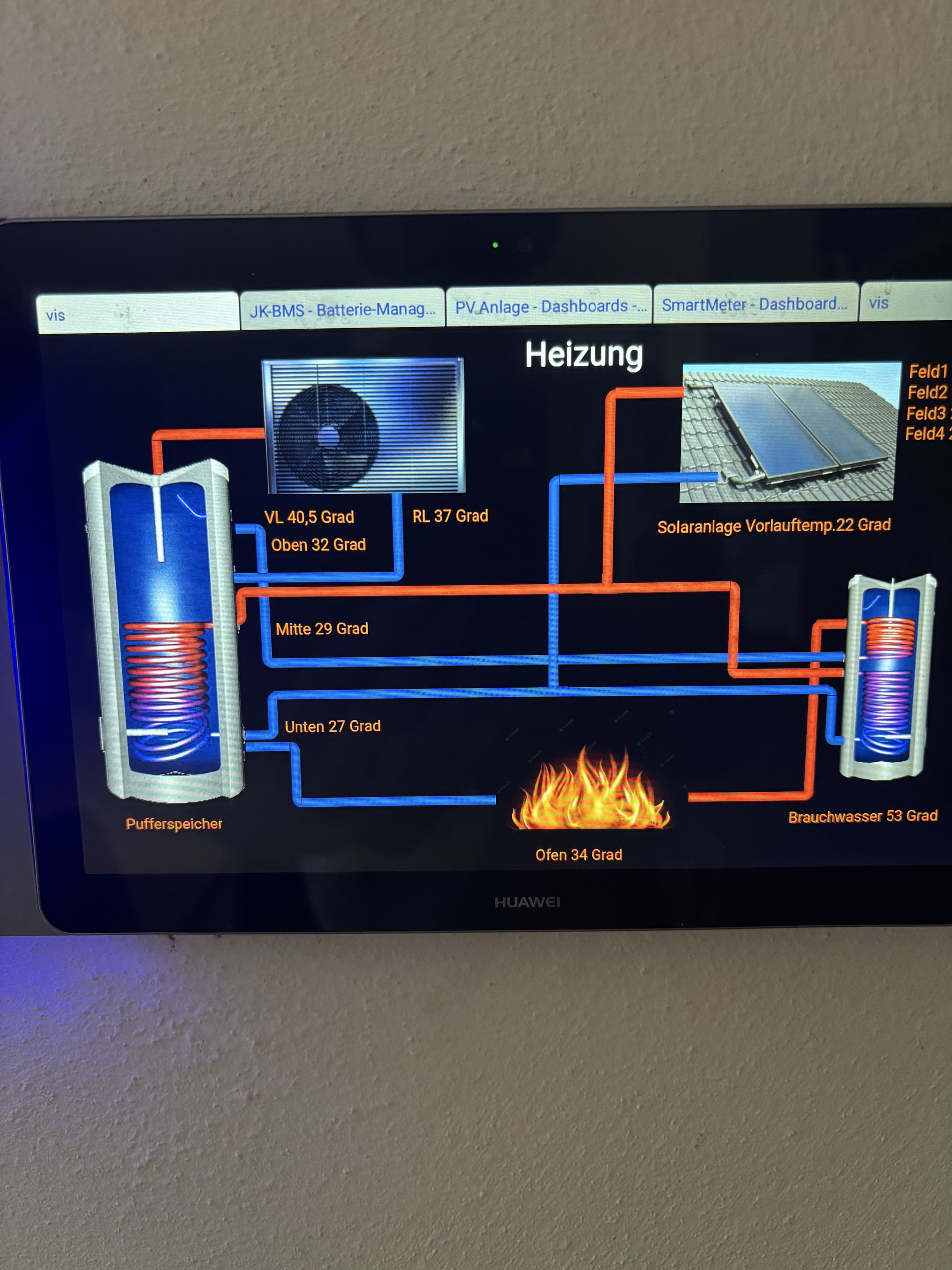

Hallo, ich heize unser Haus mit einem wasserführenden Holzofen und Solarthermie.

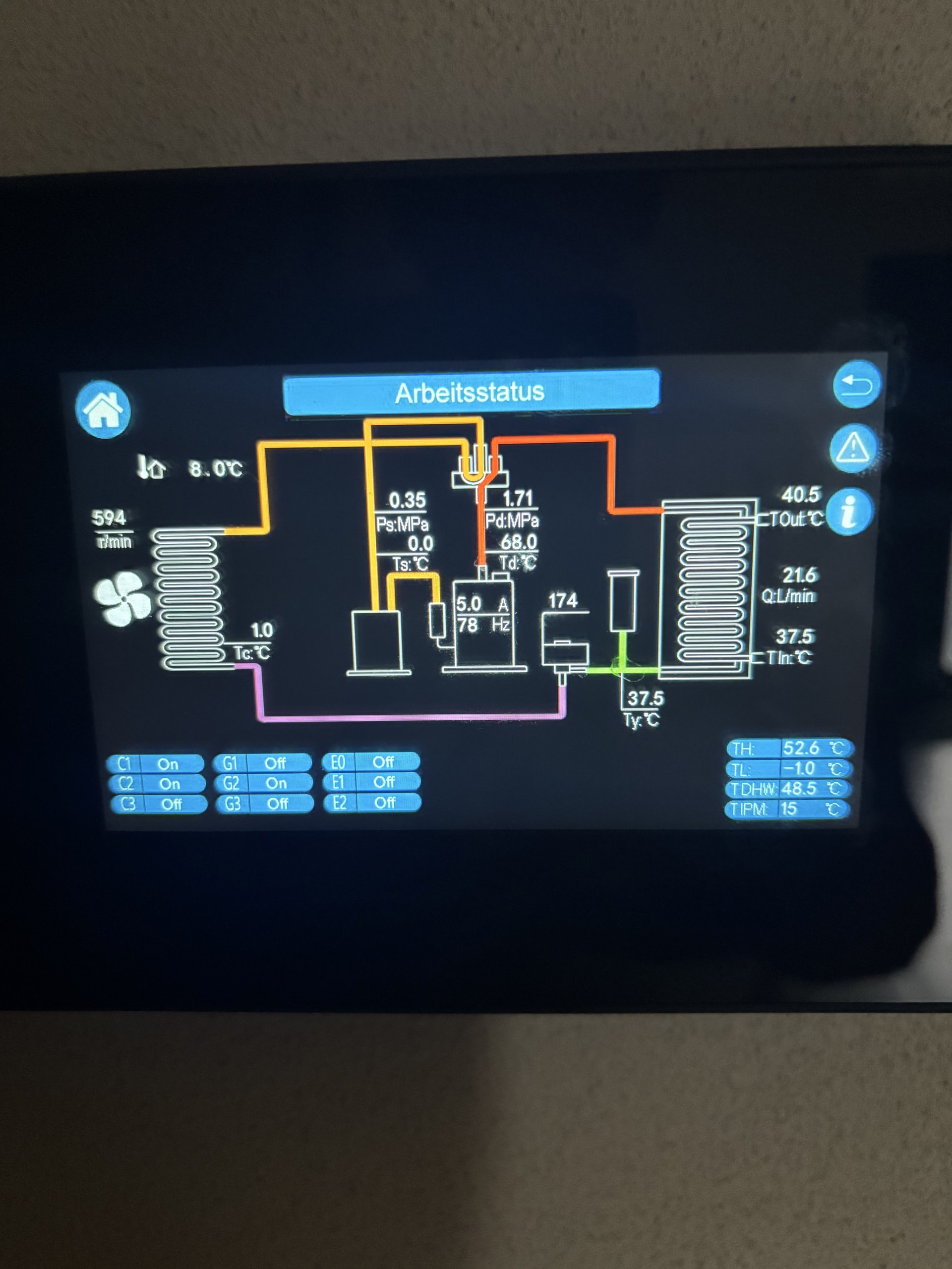

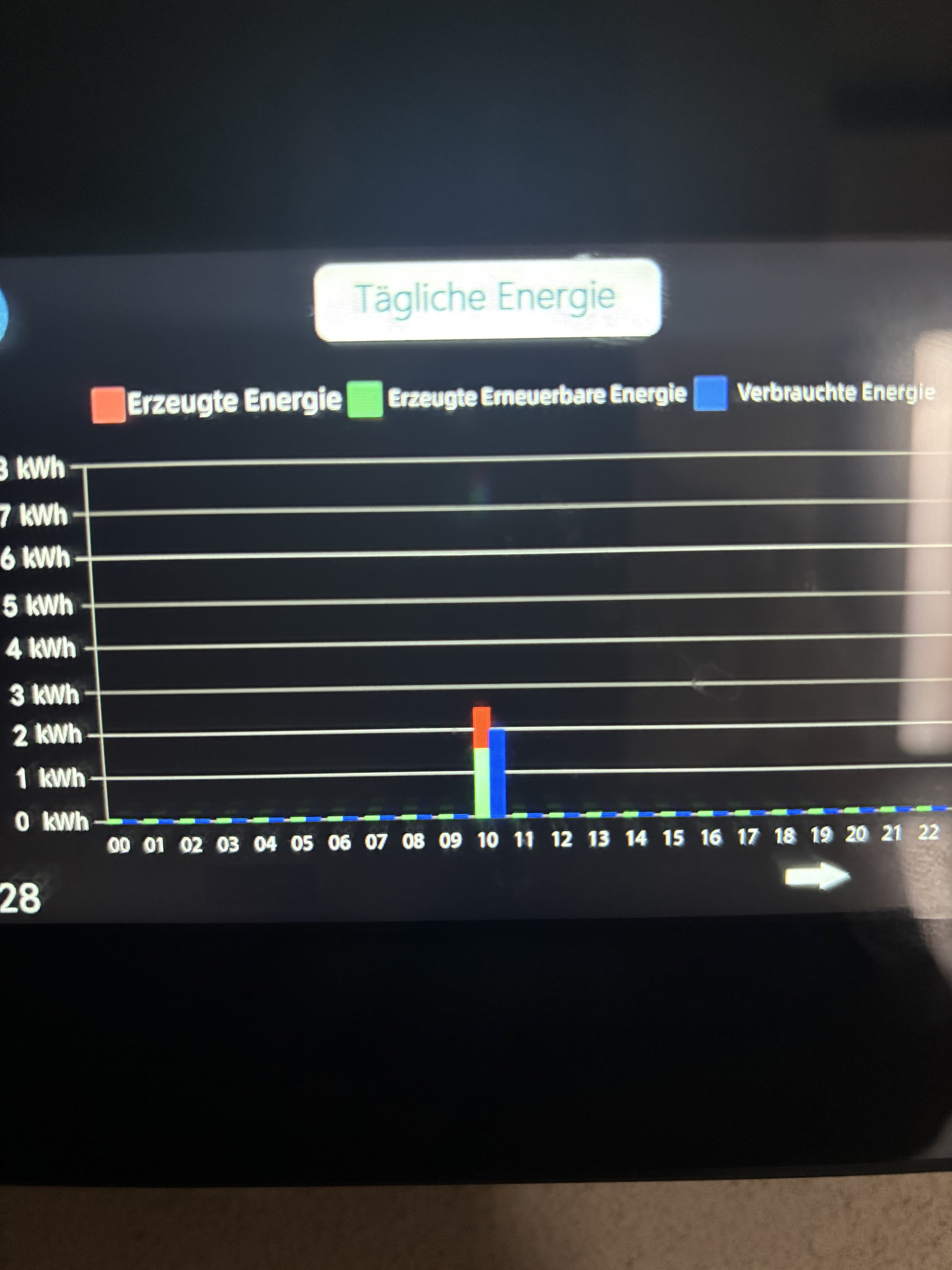

Nun habe ich noch eine 12 kw 400v Avarma dazugebaut. Diese soll aber nur laufen wenn wir im Urlaub sind oder krankheitsbedingt nicht Holz heizen können. Damit mein warmes Pufferwasser nicht in die Wärmepumpe gepumpt werden muss nur damit sie nicht einfriert habe ich einen kleinen kreis mit Frostschutz und einem Plattenwärmetauscher gebaut. Dann kann ich sie aus lassen ohne dass was auffriert.Das klappt auch soweit, denke ich. Spreizung ist auf 5K eingestellt. Erreicht werden 2.5-3.5k entweder die Heizkörper nehmen sich die Wärme gleich oder sie wird in den 800l Puffer geschoben. Passt alles.
Nur habe ich einen miserablen Wirkungsgrad.
Soweit ist alles in Grundeinstellung.
Ich habe bisher nur ein paar Stunden getestet, aber mit dem Wirkungsgrad macht es keinen Spass.
Hat jemand eine Idee dazu?

die Anlage sieht sehr interessant aus, habe mal eine Frage wie groß ist der Plattenwärmetauscher? Bei der der Anlage (auch 12 KW Hofman V3) von meinem Bekannten haben wir folgenden verbaut: PLATTENWÄRMETAUSCHER NORDIC BA-32-90 1" 500 kW. Damit bei den niedrigen Temperaturen (30 - 45 Grad) keine großen Verluste haben. Ansonsten würde ich mal sagen, das man die Wärmepumpe mal ein paar Tage laufen lassen sollte, um genauere Werte zu bekommen.
Mein Wärmetauscher hat nur 50 kW
Schau mal auf die Nordic Seite, ich weis gerade nicht, ob ich den Link hier einstellen darf, da sind die technischen Daten und auch sehr gut zu verstehen, warum man einen so großen Plattenwärmetauscher braucht. Bei den niedrigen Temperaturen.

Ich habe auch einen Wärmetauscher einbauen müssen, 50platten ca. 175kw, kann aber aus der kurzen Erfahrung und Messung sagen, dass der Temperaturverlust bei 43°C ca. 1 bis 1,5K ist, also lieber 80 oder 100 Platten nehmen. Bei uns reicht das aber völlig aus, die WP regelt nach ca. 3/4h langsam runter und läuft dann noch mit 1-1,5Kwh .

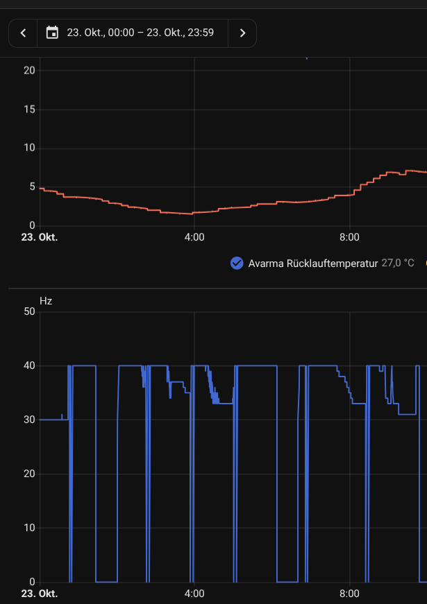

Ich bin noch in der Kennlernphase meiner 12kw 400V. Bisher hatte ich den Nachtmodus drin und wollte für die Übergangszeit alles manuell einstellen.

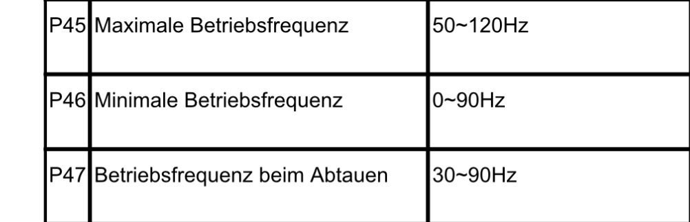

Dabei habe ich bemerkt, das ich den max von P45 nur auf 50Hz runter bekomme. Niedrigere Werte akzeptiert sie nicht. Wenn der Nachmodus an ist, gehen davon noch mal 10Hz runter. Bei über 12-13° Grad sind 50Hz zuviel. Da fängt sie schnell das Takten an. Also doch erstmal den Nachtmodus drin gelassen.
Die Defrost Frequenz steht bei 65Hz. Augenscheinlich mach die Wärmepumpe das aber nicht. Sie geht nicht über die 40Hz dann raus oder sind das keine Abtauvorgänge?
Noch eine kleine Info, seit dem Start Ende Sept. hab ich einen JAZ von 3,41. Ganz ok, denke ich.

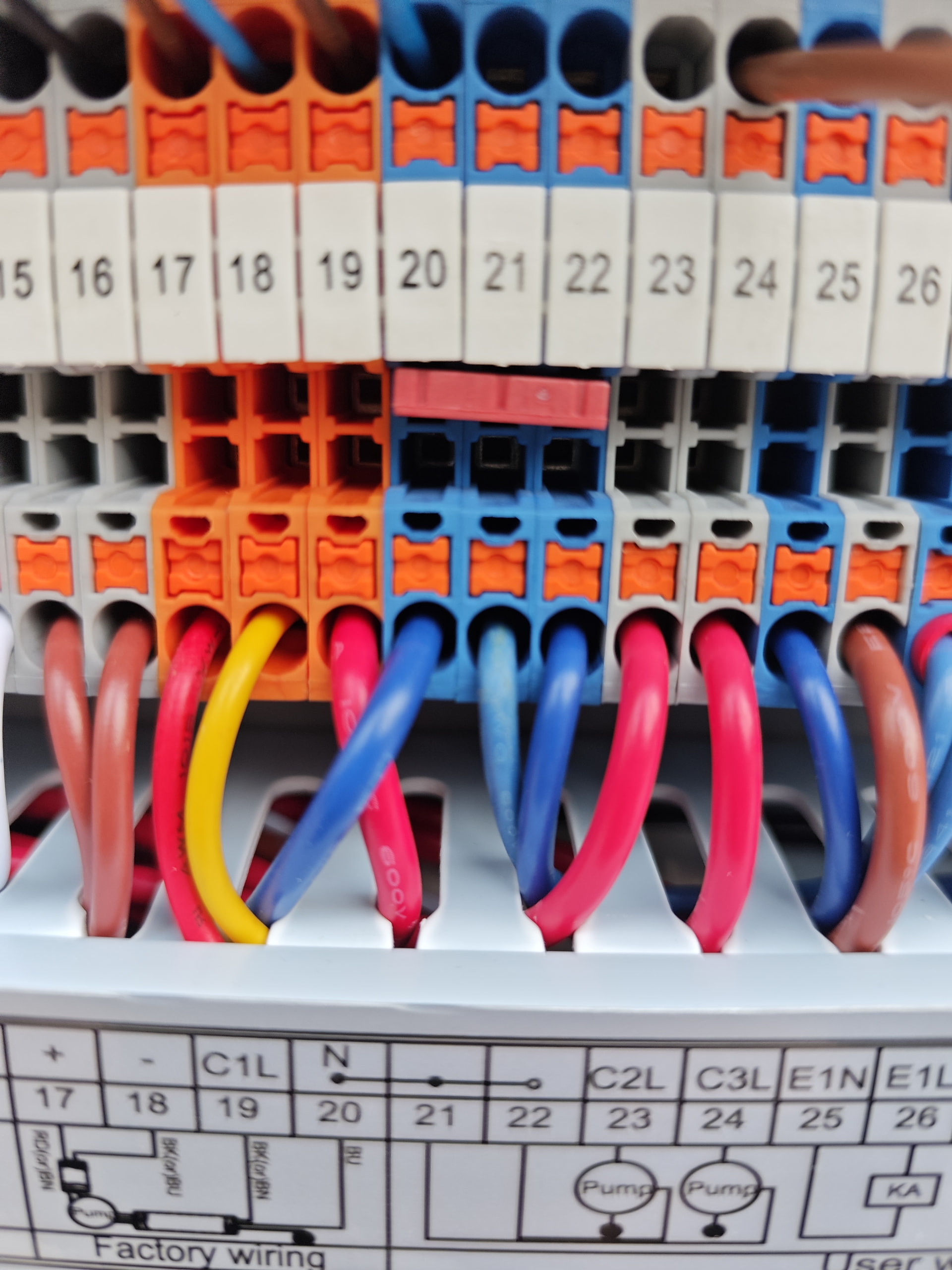

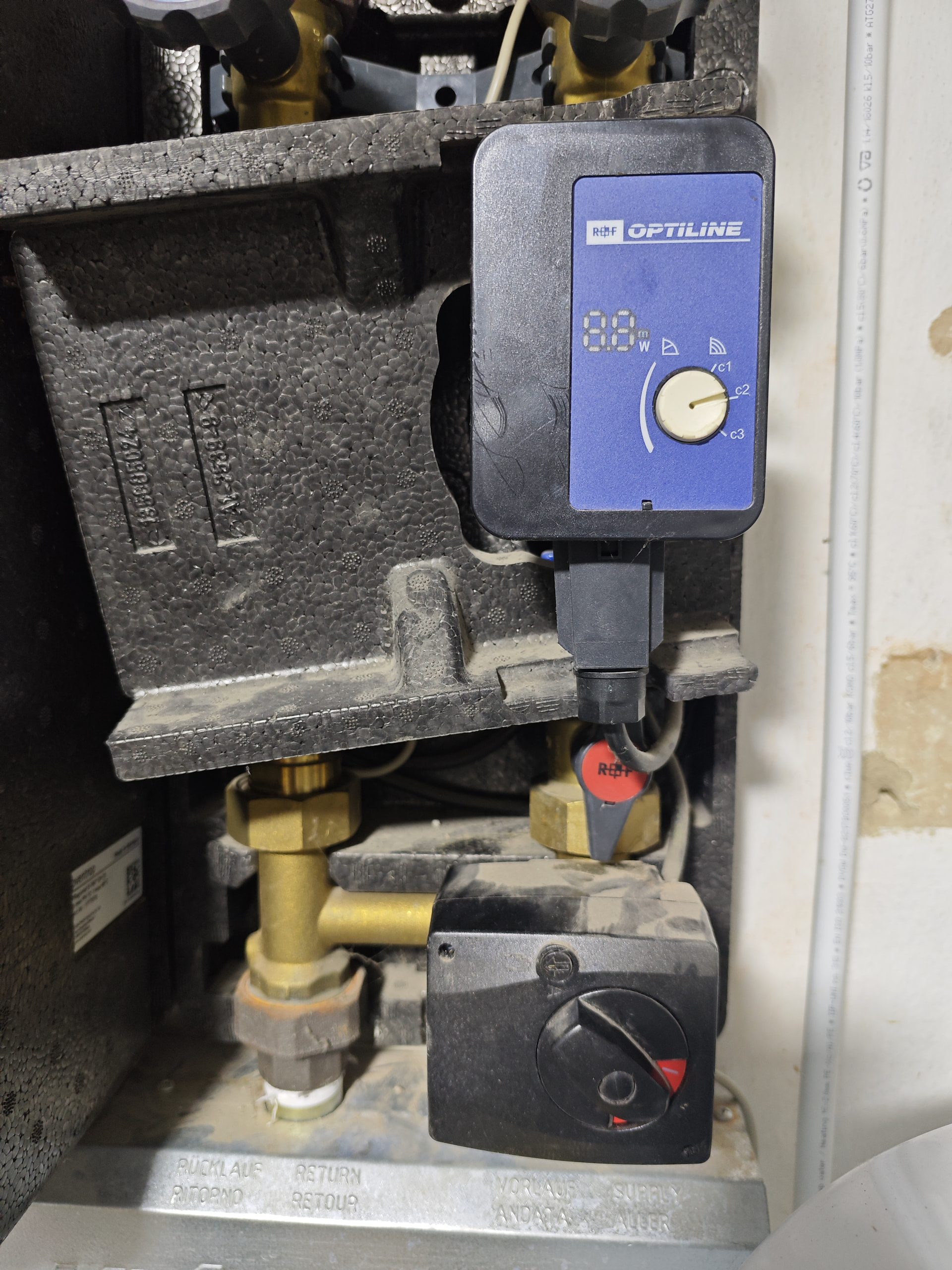

Hallo eine Frage wo schließe ich hier die das Ventil an?
Klemme 22N 23L ?
Ich hatte die Fußbodenheizung über die Vaillant laufen mit den Zonenventil und den Mischer nun soll dass die Wärmepumpe ja übernehmen. Wäre das so richtig? Das Ventil dort anzuschließen?
P45 mit 50 Herz ist eine Schutzfunktion! Und wie oft Taktet sie denn in der Stunde? Bis 2 mal in einer Stunde ist in der Übergangszeit normal. Und die JAHRESZAHL ist sehr gut. Und sei doch froh, das du einen so geringen Wärmebedarf hast.
Und schau bitte noch mal hier, da sind die Parameter sehr gut erklärt: Wiki: AVARMA 290 Wärmepumpe Monoblock
Wenn das eine Pumpe ist, so sehe ich das ist 22/23 richtig

Danke dann werde ich das mal probieren zur Zeit bekommt sie Dauerspannung als Übergangslösung, weil ich es nicht richtig weiß wo sie bei der avarma angeschlossen wird

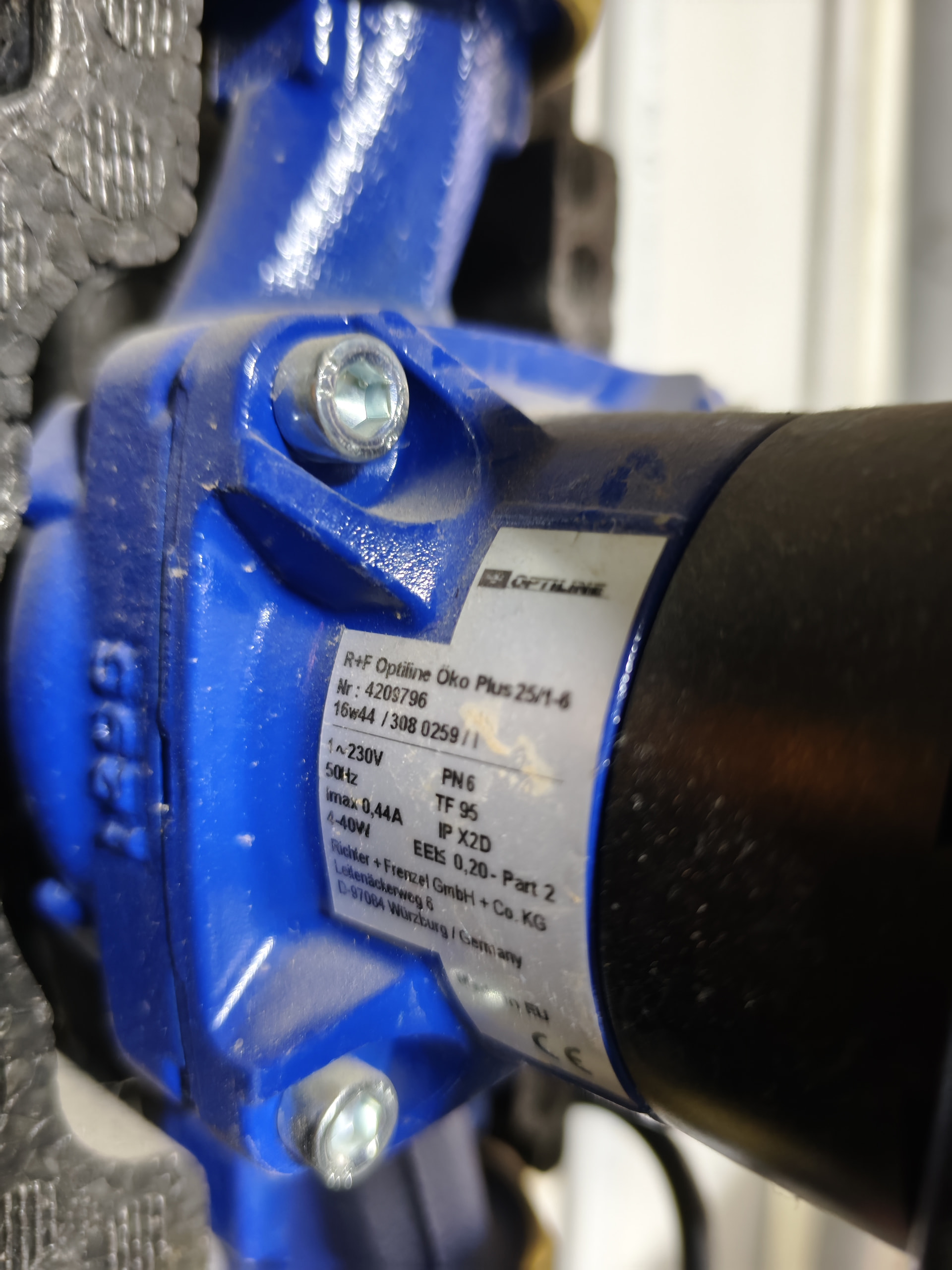

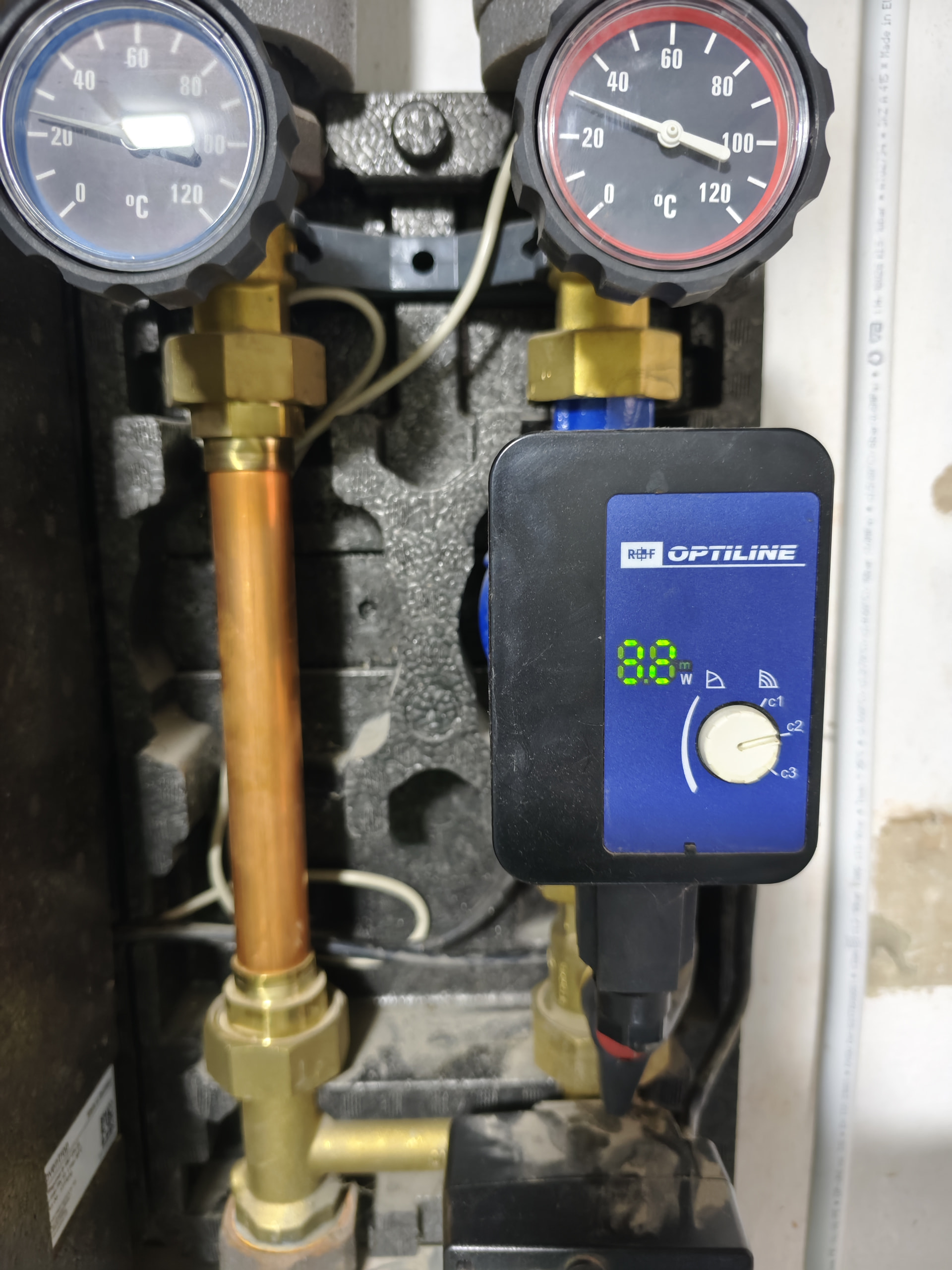

Ist es die Pumpe welche bisher die Heizkörper mit Wasser versorgt hat, dann ist das richtg. Beim ersten Bild sieht man einen schwarzen Kasten. Ist das ein 3 Wegeventil und für was wird das gebraucht, Trinkwasseraufbereitung?
Es ist für die Fußbodenheizung. Was meinst du mit den den schwarzen Kasten wenn du das untere Gerät meinst dass ist der Mischer das obere das blaue ist die Umwälzpumpe. Der Mischer steht auf Hand und auf offen
Es ist einfach auf Google zu verweisen. Genaue Infos finde ich da auf Anhieb auch nicht. Aber was sind denn die Werkseinstellungen, bzw welche sind gemeint? Weil wenn ich den Verdichter bei 85Hz stehen lasse, taktet mir die Anlage im 5-10min Takt.
Sind dann die 50Hz, die ich minimal einstellen kann, noch Werkseinstellung oder schon unterhalb der Schutzfunktion? Also Finger davon und nur P46 reduzieren oder ist das auch schon ändern der Werkseinstellungen?
Alles klar wenn das der Mischer ist. Hast du die Pumpe angeschlossen.
