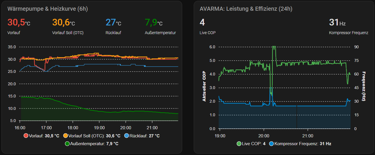

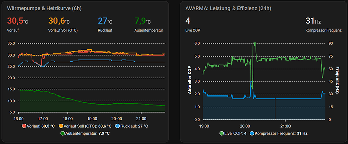

Die Besonderheit bei der Regelung:
Da Trockenbau-Fußbodenheizungen aufgrund der geringeren Masse deutlich schneller reagieren als klassischer Nassestrich, habe ich mir in Home Assistant eine Automation gebaut, die aktiv in die Regelung eingreift.
Die Wärmepumpe läuft primär stur nach der witterungsgeführten Heizkurve (OTC). Wenn es im Haus jedoch zu warm oder zu kalt wird (Soll-Ist-Abgleich der Raumtemperaturen), korrigiert Home Assistant automatisch den Parameter P09 (Parallelverschiebung der Heizkurve) nach oben oder unten. Dadurch fange ich solare Gewinne oder plötzliche Temperaturstürze dynamisch ab.

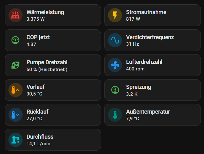

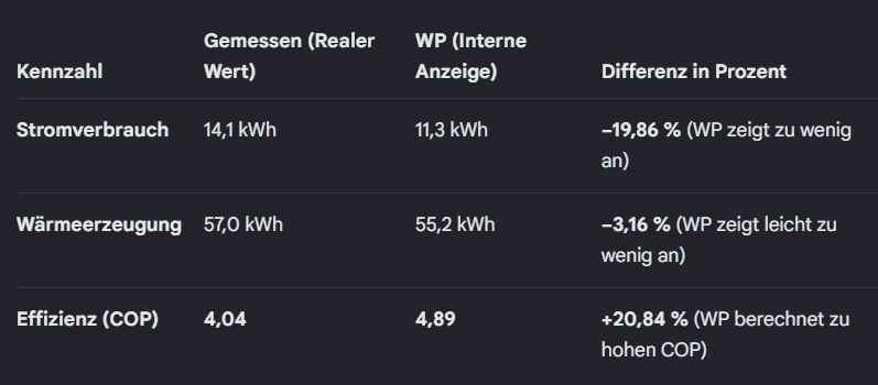

Effizienz und Leistungszahl (COP)
Heute:

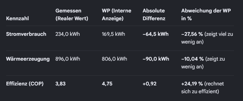

Laufender Monat:

Danke für deine Daten. Das ist sehr interessant für mich.
Sie decken sich fast genau mit meinen Messungen, inkl. der relativ hohen Abweichungen. Die kommen aber wohl auch daher, dass alle Hersteller für die COP-Berechnung stets nur die Leistungsaufnahme des Kompressors heranziehen. Aggregate wie Umwälzpumpe(n), Pufferspeicher, Lüfter und was sonst noch alles die Effizienz mindert bleiben außen vor. Das ist auch richtig so, denn ansonsten wäre es kaum möglich, Wärmepumpen miteinander zu vergleichen.
