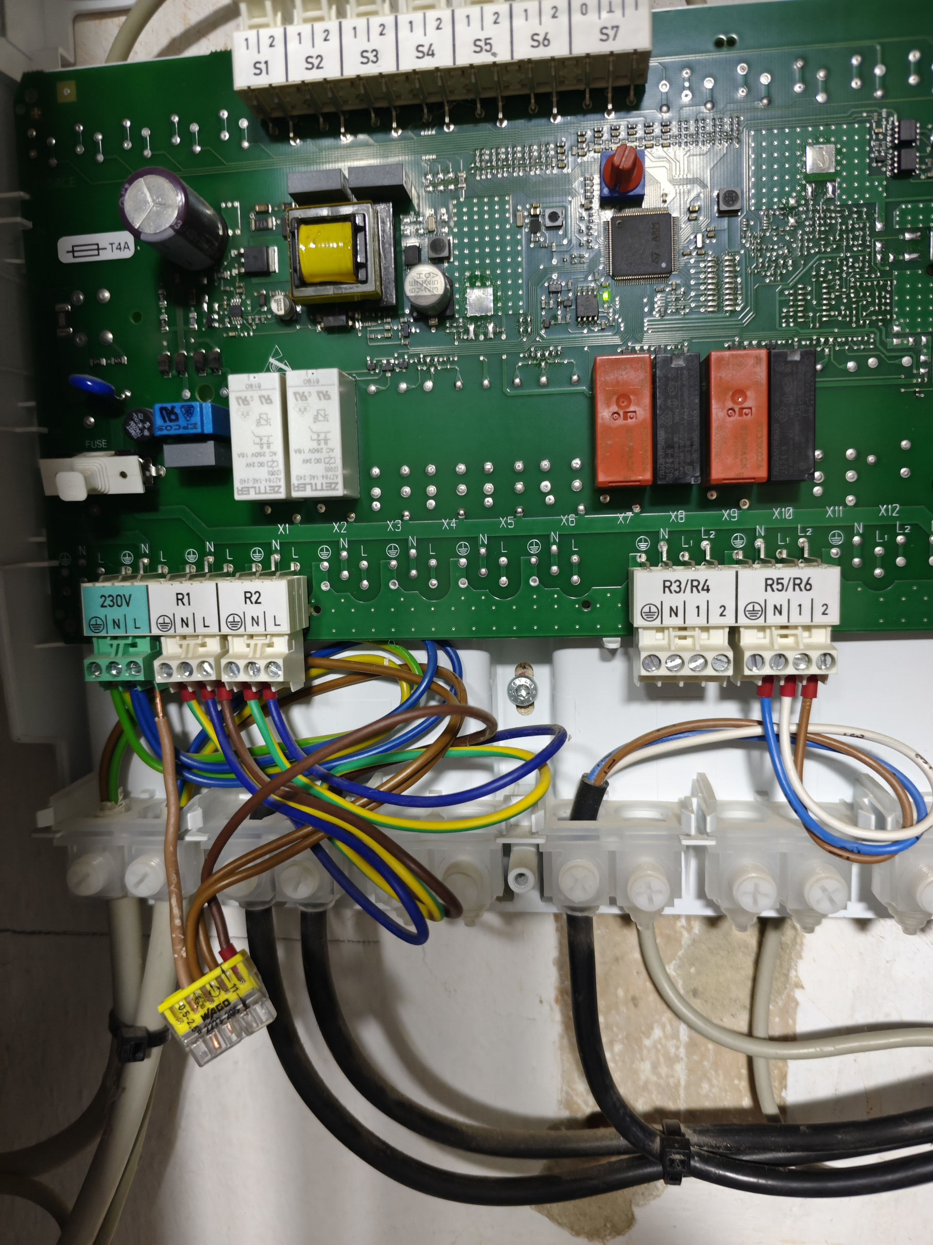

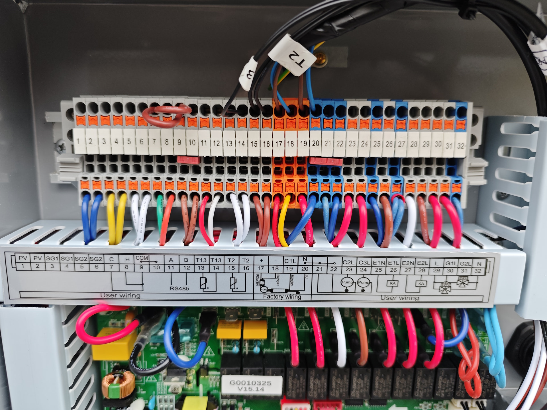

Wie schon oben beschrieben habe ich meine Umwälzpumpe (in blau) von R2 auf 230v direkt angeklemmt damit der Durchfluss von Wärmepumpe zur Fußbodenheizung kommt nun würde ich dies gern auf die avarma legen ich habe probiert L auf 23 und N auf 22 jedoch springt sie dann nicht an und ich habe auch nichts gemessen das was anliegt. Sollte ich von 29 zu 23 eine Brücke ziehen?
Vielleicht das jemand auch schon so eingebunden. Danke für eure Hilfe
22/23 ist schon richtig. Aber Pumpe C2 muss dann noch in den Parametern aktiviert werden.
Wieviel Watt hat denn Deine Umwälzpumpe von der Fußbodenheizung, nicht das Du Dir das Board von der Hofman Wärmepumpe zerstörst, irgendwo steht in der Bedienungsanleitung, das man ein Relais einbauen soll.
Die Daten von der Umwälzpumpe habe ich gefunden, sind 0,44 Ampere x 230 - 240 Volt = 101 - 105 Watt plus Anlaufstrom, schau nochmal in die Bedienungsanleitung von Hofman. Mit einem Relais bist Du auf jedenfall auf der sicheren Seite und entlastet das Board.
:red_exclamation_mark: Vorsicht, im Bild 2 hängt eine Phase blank. :wink:
