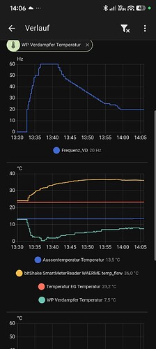

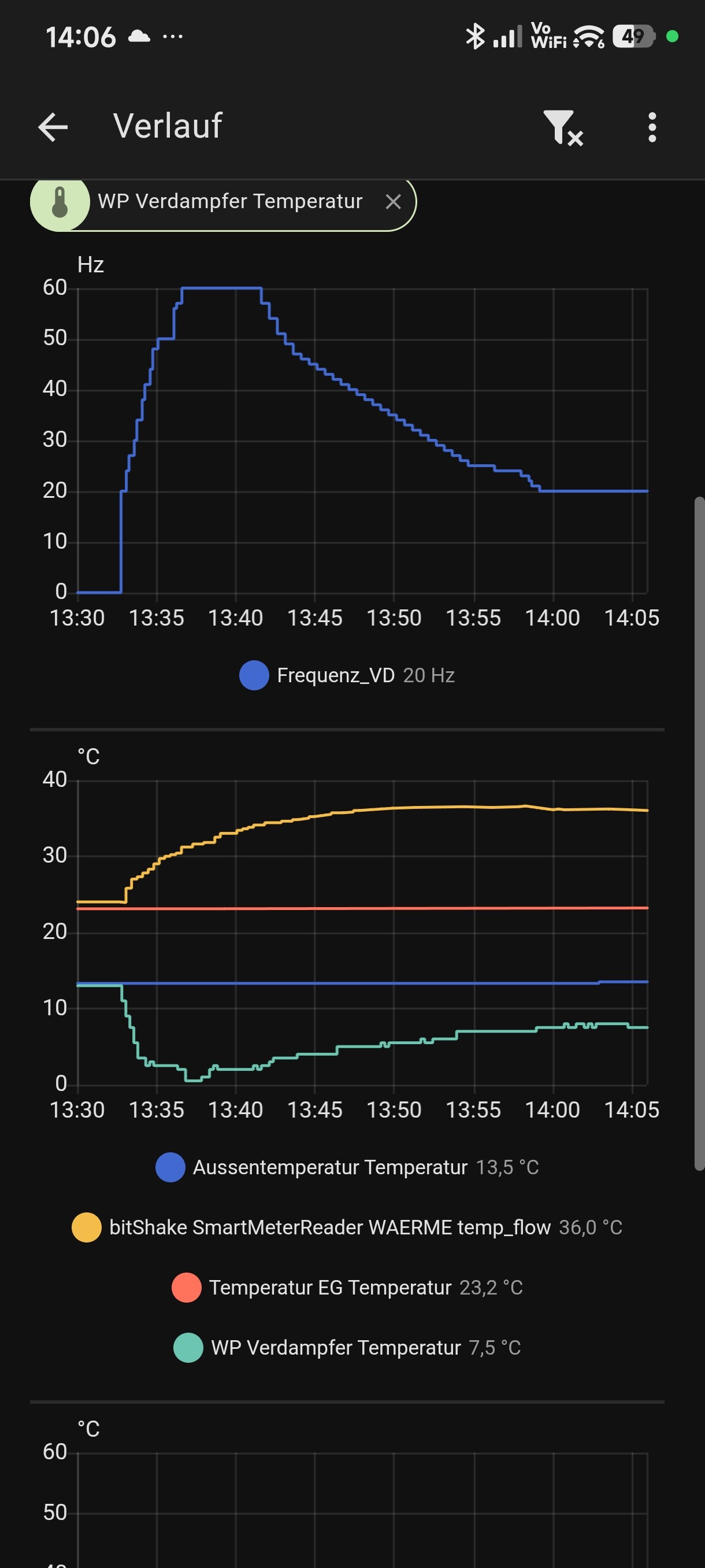

Ich habe mehrere V 03 im Einsatz. Kann mir Jemand sagen ob ich mit P 104 den Verdichter langsamer hochfahren lassen kann? Wenn die WP losläuft fährt mir der Verdichter zu schnell hoch, erreicht schnell die VL Temp. und fährt runter. P 45 habe ich schon auf 55 Hz begrenzt.
Vielen Dank.
Meines Wissens nach gibt es keine Rampe zum langsamen Anfahren der Zielvorlauftemperatur. D.h.nach der Startsequenz wird immer der Wert angefahren, der mit P45 hinterlegt wurde, bis die gewünschte Vorlauftemperatur erreicht ist. Erst dann moduliert die Maschine zurück.

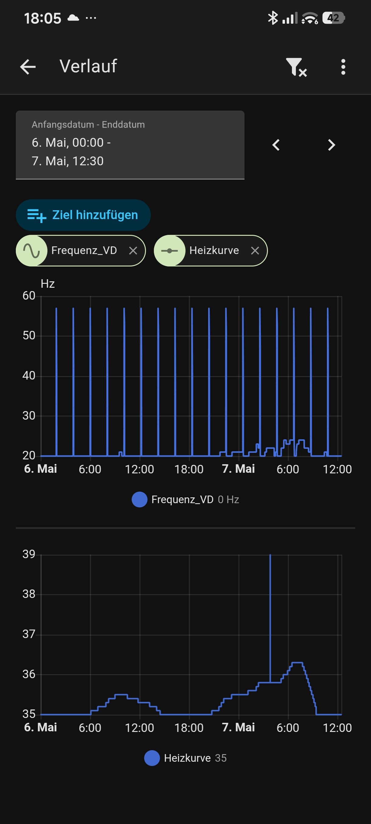

Die spitzen sind die gewollte Ölrückführung. Alle 120minuten macht sie das wenn sie längere Zeit unter geringer Last läuft.
Ich habe das weiter oben irgendwo schon einmal beschrieben als ich über mein Setup berichtet habe.
Letztendlich würde ich den Punkt nicht anfassen.
Das was ich getan habe, sprich die Frequenzregelung manuell über homeassistant zu realisieren sorgt im Endeffekt dafür, das die Maschine nicht mehr direkt nach einer Ölrückführung stoppt wenn die Temperatur überfahren wird.
Ich regele die Punkte manuell und bin bestens zufrieden..
Also kurzum, alle 120min Ölrückführung bei 50Hz, es sei denn du fährst den Kompressor regulär höher.
VG
Das ist leider so.
Aus dem Grund steuere ich die Anlage über homeassistant.
Es wird erst ordentlich geheizt und dann je nach AT etwa 3grad vor Zieltemperatur bereits reduziert, idealerweise gibt's dann eine Punktlandung, besonders wenn die Anlage vorher schon einmal lief da ich den letzten Wert der Frequenz speichere.
Also Beispiel:
Anlage läuft im letzten 15min Schnitt bei 31Hz, eine Abtauung kommt, Anlage fährt wieder hoch, vor Erreichen der Temperatur wird bereits reduziert sodass wir wieder bei den 31Hz landen. Funktionierte sehr gut letzten Winter :smiling_face:
Das geht natürlich auch ohne Abtauung, tagsüber wenn es zu warm ist und die Maschine gewollt stoppt, wird später erstmal wieder der letzte bekannte Wert als "Ziel" genommen.
Für den einen oder anderen Spielerei oder Overkill, aber wenn man Zeit hat für so Spielchen...:sweat_smile:
Habe mal 2 Beispiele angehangen, so sähe als Beispiel ein Start bei mir aus und im Endeffekt sind dann auch Dauerläufe möglich..

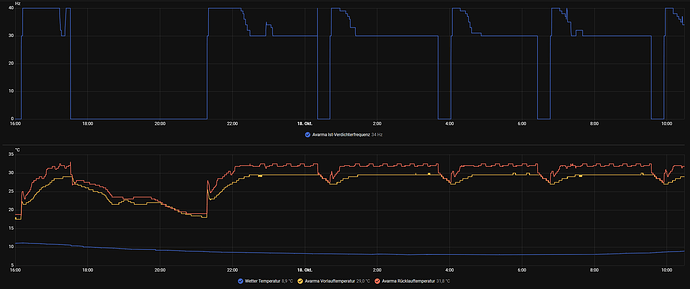

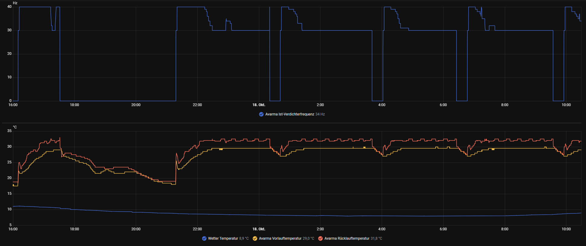

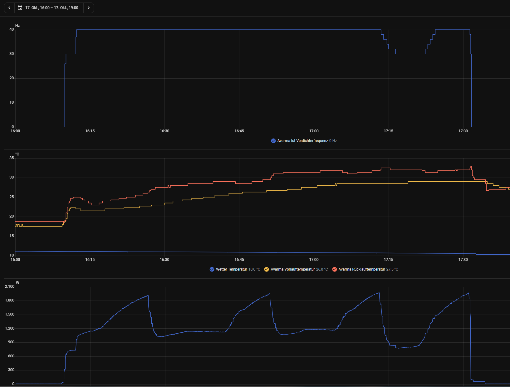

Hallo Leutz,
ich versuche auch meine 12kW Avarma bei dem milden Wetter zu bändigen. Mit wenig Erfolg.
Mir ist klar, das der Hersteller die Pumpe lieber gleich mit Vollgas die geforderte Temp zu erreichen, als das sie vor sich hin trödelt und dem Kunden vielleicht sogar kalt wird.
Aktuell habe ich als feste Vorlauftemp 34 Grad eingestellt, das führt zu 21-22 Grad im Haus. Ich habe 17 Heizkörper (1x Typ33, 3x Handtuch und der Rest Typ22) auf ca. 250m² über 3 Stockwerke. Alle sind offen, in der Theorie hydraulisch abgeglichen. Im Rücklauf befindet sich ein 80l Reihenspeicher fürs Abtauen. Thats it. Warmwasser kommt vom von einer Brauchwasserwärmepumpe.
Ich habe die Min Frequenz des Verdichters auf 30Hz geändert, die Max auf 50Hz und die Haltezeit P106 auf 180sec für die Startfrequenz.
Man sieht, die 3min auf 30Hz bleibt er. Danach geht es auf 40Hz und wenn die Temp gestiegen ist, geht es runter auf 32Hz. Komischerweise bleibt er dann aber nicht dort, sondern geht wieder auf 40Hz und schaltet kurz danach ab. Wenn ich P45 auf 70 oder 85Hz stelle, dann geht dort bis 60 oder 75 Hz. Meist immer 10Hz unter max, aber immer zuviel. Wenn es mal kälter ist, nimmt er sich aber auch max. Dementsprechend ist auch die Leistungsaufnahme hoch und schaltet entsprechend schnell wieder ab, kommt ins takten.
Die 34 Grad werden aber nie erreicht. Nicht wundern, Vor und Rücklauf sind vertauscht. Bei 33 Grad hat er abgeschaltet. Paar Minuten später habe ich die Wärmepumpe ausgemacht, weil sonst wieder das takten los geht.
Normal oder kann ich noch was einstellen, damit die Wärmepumpe mit weniger Takten auskommt?
Ede

Guten Morgen Ede,
es scheint als bekommst Du die Wärme nicht los. Deine WP reduziert zwar die Frequenz aber dein RL steigt immer noch an. Versuche es mal mit der Min-Leistung der Umwälzpumpe, evtl. kann das helfen. Ich kenn mich aber nicht aus bei WP in Kombi mit HK.
Guten Morgen Ede,
würde mal die P06, Auslieferungszustand ist wohl 5, auf 7 zu stellen, damit Du eine längere Abkühlung hast, für die Übergangszeit.
Und schreib bitte mal, von wann Deine Wärmepumpe ist Monat/Jahr und V?, und Software und Display Stand (habe ich auf den ersten Blick nicht gesehen). Findest Du unter Arbeitsmodus i bei den C Parameter auf den letzten beiden Seiten.
@holle74 Die Pumpenleistung zu reduzieren macht sinn. Sollte P59 sein, steht glaube ich bei der 12 KW auf 8, würde mal auf 6 gehen, aber beachte bitte die Mindesdurchflussmengen, natürlich alles auf eigene Gefahr ändern, übernehme keinerlei Garantie und Haftung. Dies gilt auch, für alles weitere was ich hier schreiben sollte.
Es gibt nämlich, viele verschiedene Softwaren und Auslieferungszustände ab Werk, die nicht mit den Datenblättern übereinstimmen. Hast hoffentlich, von den P Parametern, vorher ein Paar Bilder gemacht.
Ganz vergessen, auch 17 Heizkörper (ca. 230 m2) und einen Pufferspeicher 200 Liter mit T Anbindung (Parallel) und eine zweite Umwälzpumpe, von den Heizkörpern sind einige auch offen einige geregelt und es ist eine Hofman V3 9 KW von 05/2026, C56 V2.16 und C55 V 15.18.
Ganz vergessen, wie oft Taktet, die Wärmepumpe denn am Tag/Stunde bei den 10 Grad Celsius Außentemperatur?
Gruß itt
Wer Rechtschreibfehler findet, darf die behalten :hugs:.
heute Nacht lief es augenscheinlich ganz gut. Dadurch, das die Sonne seit 2 Tagen fehlt, ist scheinbar der Energiebedarf des Hauses gestiegen.
Außentemp war in der Nacht um die 8°C. Ich habe den P114 noch von 2 auf 3 erhöht, sonst wie gehabt P45 auf 50Hz und P46 auf 30Hz. Von 21.30 bis 10.00 Uhr sind es 5 Takte.
Den P06 probiere ich dann mal zu erhöhen. Bei der Pumpenleistung bin ich mir nicht sicher, ob das den gewünschte Effekt bringt.
Ist das bei euch aus so, das die eingestellte Temperatur, in meinen Fall 34°C nicht erreicht werden? Ist das normal? Mehr 32,5 sind es nie. Was mich erstmal nicht stört, aber trotzdem wundert.
Meine 12kW Avarma ist eine V3, aus 05-06.2026 mit V15.18 und V2.16.
Je höher P114 desto eher erreicht die WP den VL soll nicht... Ist aber nicht wild wenn man es weiß. Kann man ja bei der gewünschten VL mit berücksichtigen. Bei meiner Hydraulik haut das fast auf den Punkt hin mit dem VL Soll und der 3% Reduktion. Das ist aber in jedem Haus anders.
