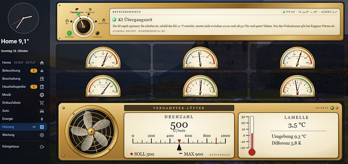

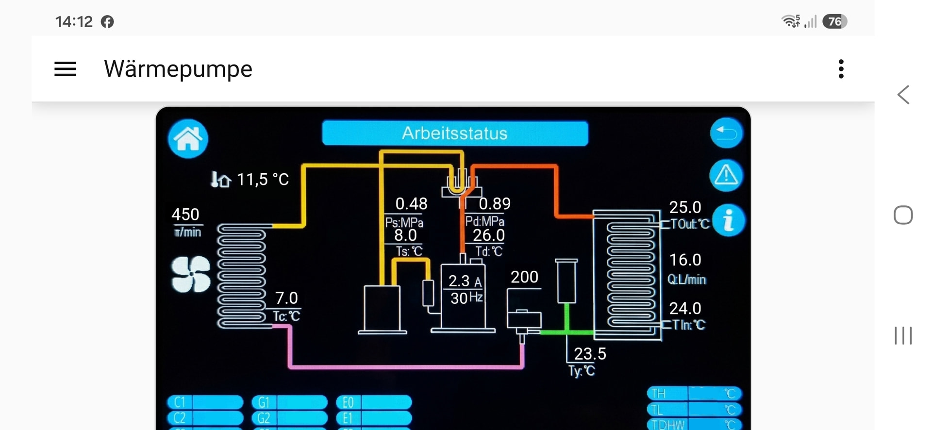

Weil mich das so nervte, hab ich mir den Arbeitsstatus in HA nachgebaut.

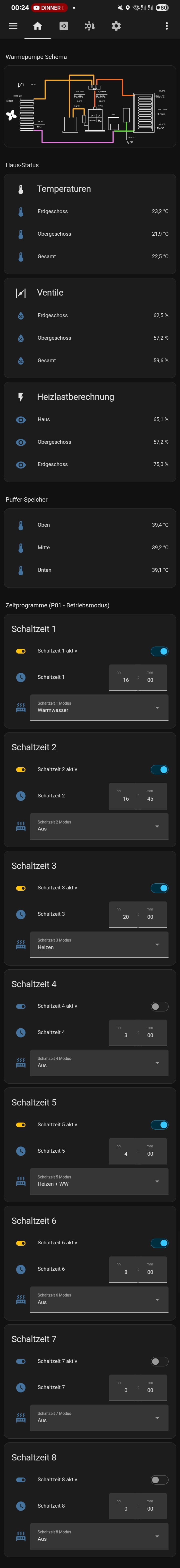

Ich habe mir von meinem Digitalassistenten eine Übersicht machen lassen, für die wichtigsten Werte

@Holger, sieht richtig gut aus!
Steampunk-Design, das ist genau mein Geschmack :+1:

Das opencode Addon in HA ist schon klasse. Das ganze Dashboard ist in prompts entstanden...

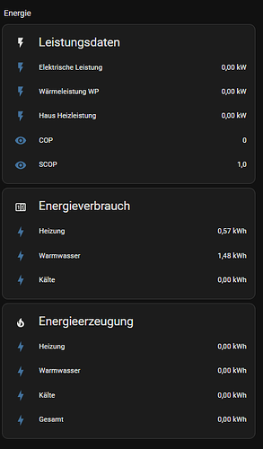

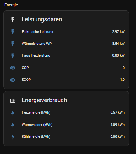

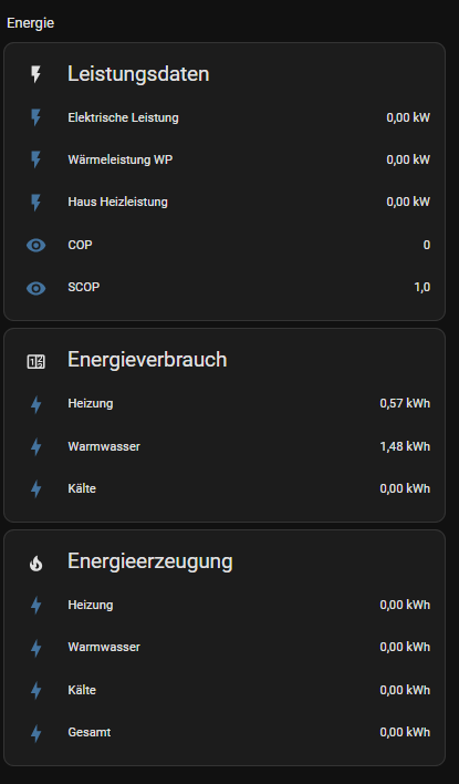

meine virtuellen Energiezähler haben die Arbeit aufgenommen :wink: Der COP wird nur berechnet, wenn Heizbetrieb aktiv ist. Im WW-Betrieb wird er nicht benötigt...

die JAZ hinzuzufügen wird wohl eher unproblematisch (bei mir), da ich etliche Energiezähler, angefangen beim Hausanschluss, bis hin zu allen Unterzählungen, wie Beleuchtung, Steckdosen, Haustechnik, Serverschrank, etc. in HA aufgeschaltet habe... Ich hatte ursprünglich vor, für die Wärmepumpe auch noch einen physikalischen Zähler zu setzen, und für die Wärmeenergie hätte ich auch noch ein paar von Kamstrup mit m-bus-Schnittstelle hier rum liegen, aber da ist einfach das problem, dass wärme- und kälte energie bei Kamstrup in verschiedene Register geschrieben werden (ich glaube register 3 für Wärme und 15 oder 18 für Kälte) .Da die Avarma bei mir der einzige nicht gezählte Verbraucher ist, habe ich es jetzt mit diversen virtuellen Zählern gelöst - 1x Heizung, 1x Warmwasser, 1x Kälte, da ich im Sommer auch kühlen werde... Die momentane Spannung kommt direkt vom Hausanschlusszähler (DSMR) und über die Stromaufnahme wird dann direkt die Leistung und anschließend der Verbrauch ermittelt..
Ab heute Abend, wenn die Avarma in den Heizbetrieb geht, hoffe ich, dass sich auch die Werte der Energieerzeugung mit Werten füllen.
