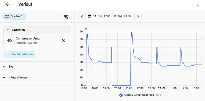

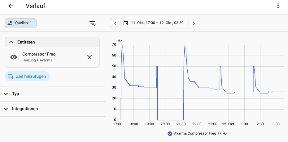

Guten Morgen, liebe Avarma Spezialisten. Nach den ersten etwas kälteren (2 Grad) Nächten hab ich mir den Frequenzverlauf meiner Avarma V3/12 wieder mal angesehen und frage mich mit welche Parametern es möglich wäre, diese Kurve etwas zu glätten. (Gilt insbesondere für das Hochfahren auf die maximale Kompressorfrequenz - derzeit 70Hz bei mir - nach jedem Neustart)
Schaue dir mal die YT-Videos von Stefan Bendrich an. Der hat seine 12kW Maschine im Winter auch längere Zeit auf 100Hz laufen lassen. Die Leistung ist dabei aber wohl nicht mehr wesentlich angestiegen.
Ja, danke. Ich habe da schon öfter reingeschaut aber diesen Punkt wohl übersehen. Werde mich mal schauen, was er dazu meint.
P45 auf 50
Gib uns doch mal ein bisschen mehr Input. Was sind das für 50Hz Haken, um 19:30, 23:30 und 01:40?
...das ist die Ölrückführung, wenn der Kompressor eine Weile unter 50Hz läuft.
Die sollte man glaube ich nicht beschneiden.
Ja richtig, danke, hatte ich im Moment nicht auf dem Schirm.
