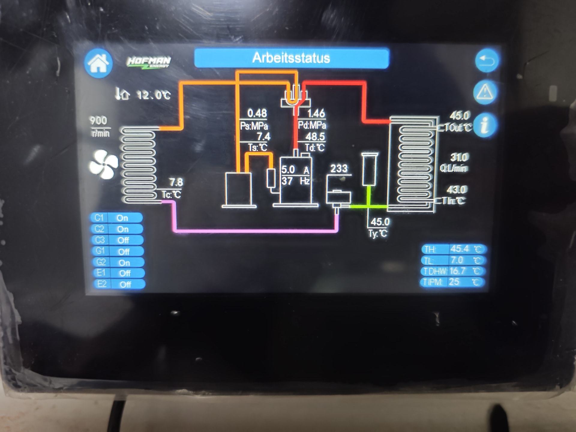

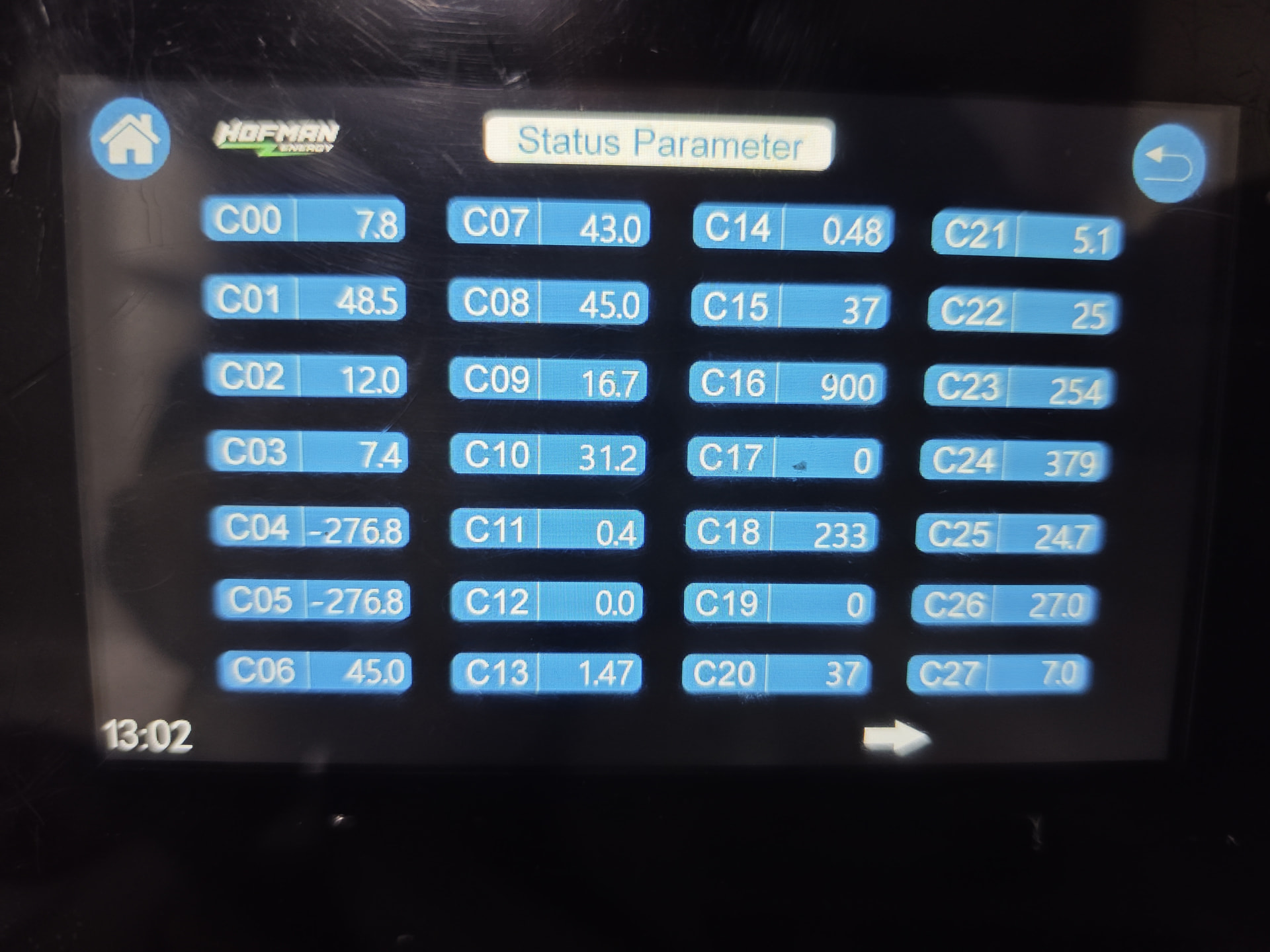

Würde ihr hier was erkennen ob sie gut läuft oder nicht?
stell p59 mal auf 4
Okay das mache ich vielen Dank. Kannst du mir eventuell sagen woran du das erkennst?
Ich habe ja überall Fußbodenheizung zur Zeit die Thermostate bei ca 22 eingestellt. Ist das richtig oder ist es besser diese komplett zu öffnen und über p02 und p04 es zur regeln?
Guten Morgen,
bin etwas erstaunt. 45Grad VL bei FBH? Ist das nicht sehr hoch? Also ich habe ja auch FBH und keine optimale Verlegung der Rohre und keine wirkliche Dämmung (Bj.1968).
Komme aktuell mit 35Grad VL gerade gut hin.
Hast Du mal einen Thermischen Abgleich deiner Heizkreise gemacht? Dann benötigst Du die Thermostate so gut wie nicht mehr.
Ich nutze meine Thermostate nur noch um in Zeiten, wo die WP an ihr Limit kommt, Wärme aus "Spenderräumen" den anderen Räumen zur Verfügung zu stellen.
Also hast du die Thermostate komplett offen?
Deswegen mit dem 45 Grad Vorlauf habe ich die Thermostate auf 22 eingestellt und habe somin den Räumen 21,5 Grad.
Oder ist das so nicht richtig eingestellt?
Die Thermostatventile sollten, wenn immer möglich, ganz offen sein. Dann regelst du die Vorlauftemperatur so ein, dass es für dich überall angenehm ist. Im nächsten Schritt reduzierst du mit P59 die Wasserumlaufmenge, so, dass es gerade noch reicht um die Räume warm zu bekommen. Habe Geduld dabei, gerade bei Fußbodenheizung. Mache dabei einen Schritt nach dem anderen und nicht mehrere Sachen gleichzeitig, sonst weißt du nicht welche Maßnahmen was bewirkt haben. Du solltest auch nicht die Einstellungen anderer Anlagen einfach übernehmen. Diese Einstellungen wurden nämlich auf die Bedingungen und Erfordernisse der jeweiligen Häuser, Nutzer und klimatischen Bedingungen abgestimmt. Wenn du einfach etwas so übernimmst, bringst du dich selbst um eigene Erfahrungen und Lernerfolge.
