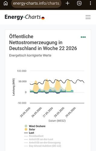

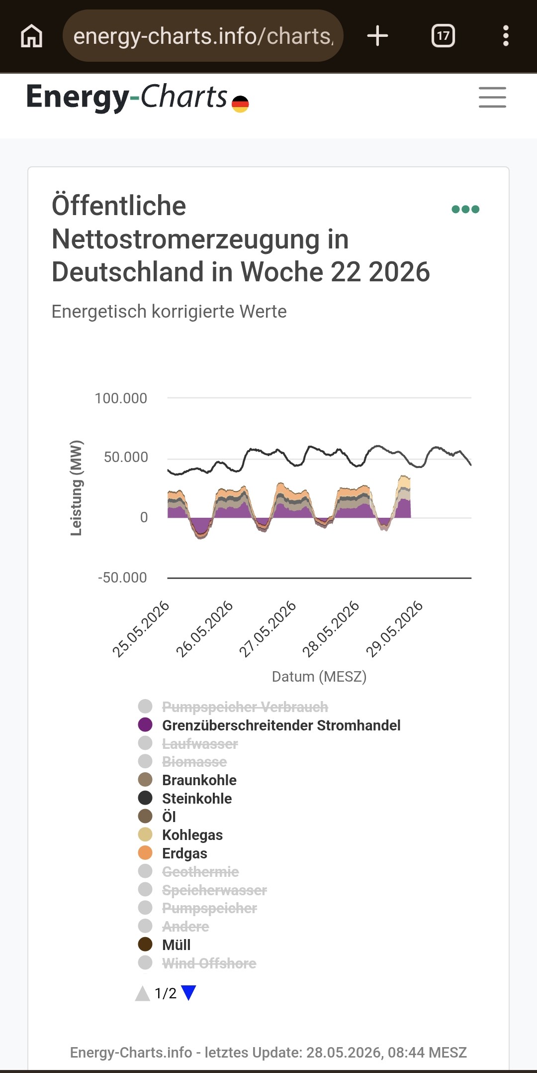

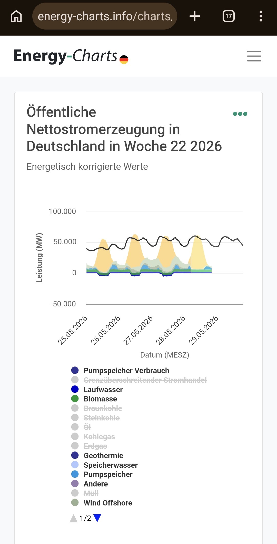

Autarkie: Wann werden wir im Sommer autark sein? (Energie Lücken)
Man beachte die nicht vorhandenen Mengen erneuerbarer Energien zwischen den Spitzen.
Es gibt Sonne, es gibt irgendwo auch etwas Wind, aber es reicht nicht um genug für die Nacht zu haben, selbst wenn man Akkus hätte.
Wann werden wir im Sommer autark sein (Energie Lücken)
Die Einstellungen zum Diagramm (unterhalb)
Das könnte man geometrisch ermitteln. In grober Näherung müssten die Erneuerbaren verdoppelt werden. Allerdings bin ich nicht sicher, wie viel davon heute schon wegen fehlender Speicherkapazitäten abgeregelt wird. Da die Preise für Batteriespeicher extrem gesunken sind, werden diese sich demnächst in der Statistik bemerkbar machen, dann lässt es sich besser abschätzen.

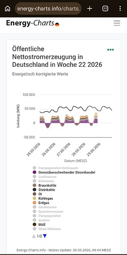

Das ist wenn man die Regenerativen weg nimmt und Fossile und Import läßt
Also eigentlich die “Lückenfüller”.
Lila ist Import, egal aus welchen Quellen.
Wasserpumpspeicher auch deaktiviert
( Energy-Charts
Europaweit würde ich gerne mal sehen :thinking:

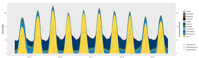

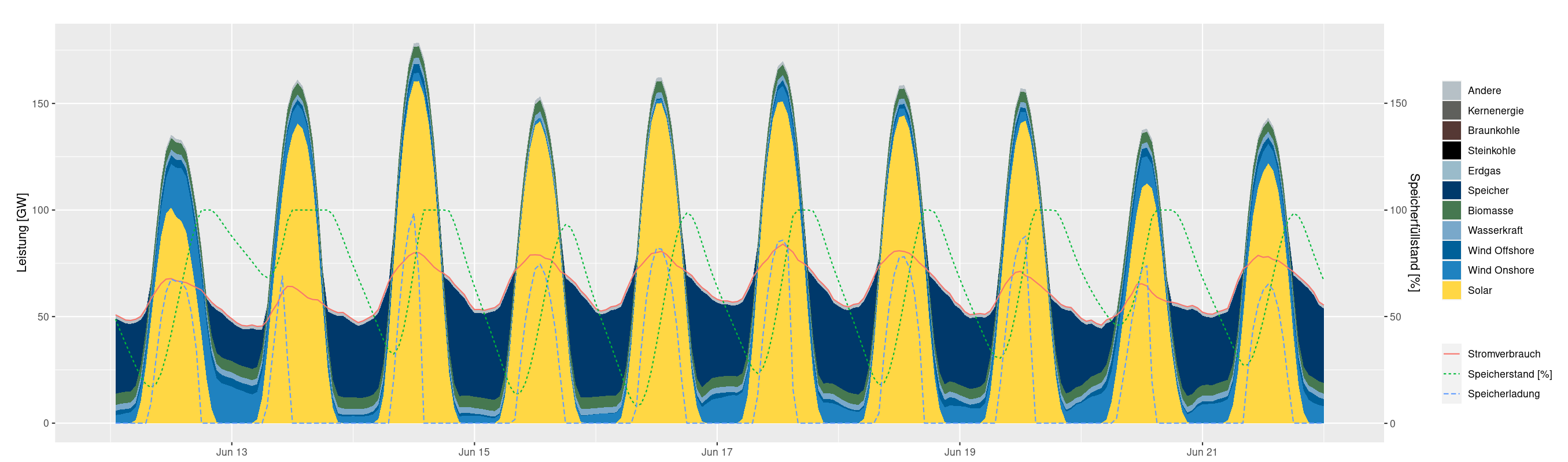

Unter EE-Rechner kann man mit den Daten aus 2021 spielen.
Ich habe mal 4x PV (=220GW) und 600GWh Speicher eingestellt, Wind unverändert (also Szenaro seit 2021 kein Ausbau mehr). Da kommt man auf weitestgehende Autarkie im Sommer.
