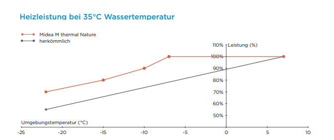

Hier eine Midea die zumindest bis -7° die Nennleistung hält (wenn man dem Datenblatt glaubt) . Spräche da was gegen so ein Gerät?
Wir sollten uns nicht auf die -14/-15°C einschießen. Wenn die Wärmepumpe mal ein paar Nächte lang nicht genug Leistung hat wäre das m. E. kein Beinbruch.
